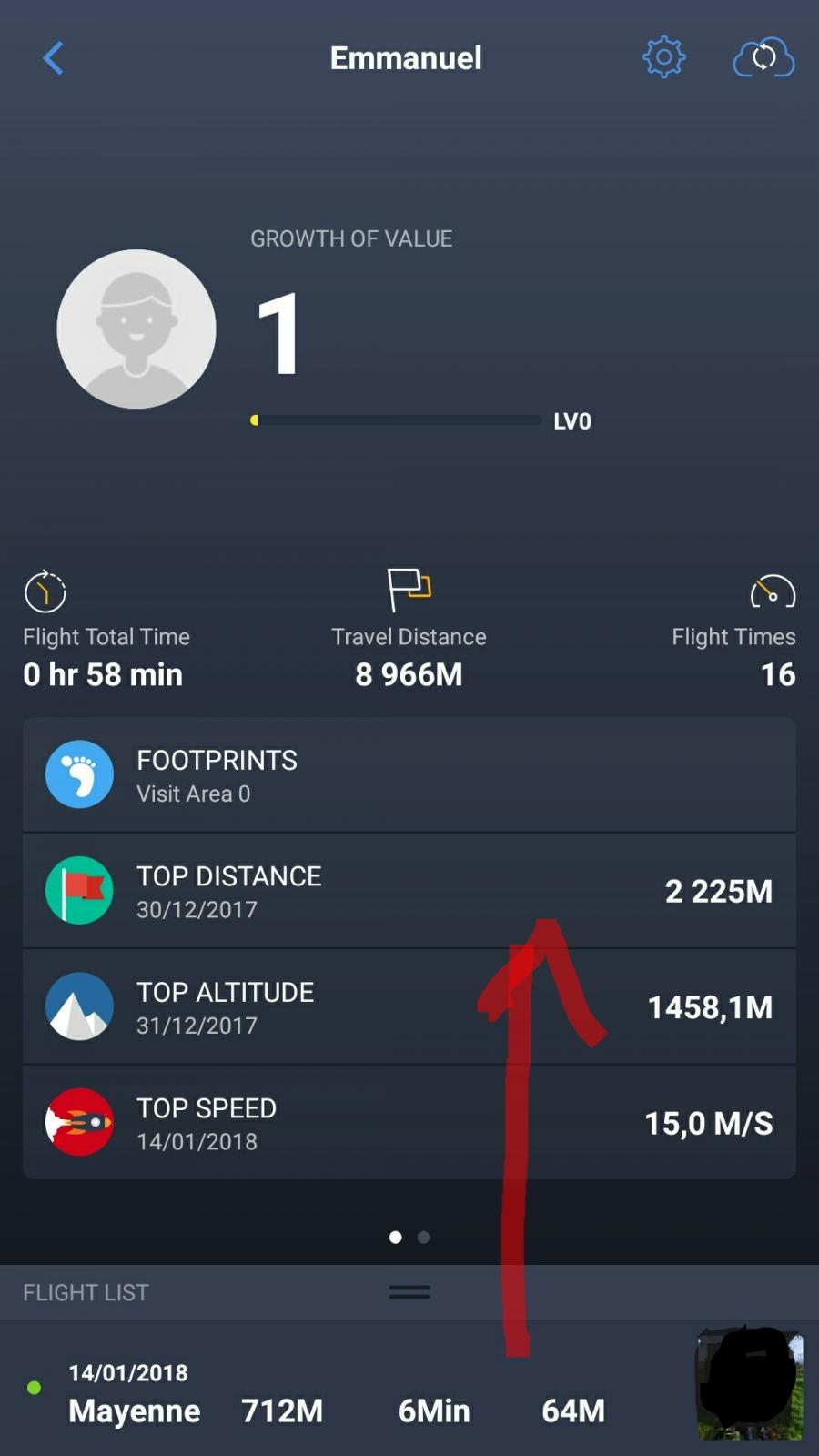

EchoCharlie 89 Posté(e) 13 janvier 2018 Du coup j'ai pas tenté le diable, j'essai le prochain coup, ca fait drôle quand tu le vois redescendre un grand coup... pourtant j'était à 8m de haut pour le premier point, je n'ai pas bien vu a l écran mais il me semble qu'il ma marquer comme le rth Salut, pour avoir un élément de réponse sur ce qui s'est passé, tu peut essayé d'aller voir dans dji go qui agit comme une boite noir pour tout les vols. Pour accéder à cette fonction, tu n'as pas besoin du drone: tu ouvres l'appli. Une fois démarrée, clique sur le coin supérieur gauche sur l'icone en forme de flèche. Là tu auras des infos sur tes vols précédent comme ton record de distance, altitude ou vitesse. En bas de la page se trouve une section "flight list" sur laquelle tu glisse le doigt pour l'afficher. Tu as maintenant face à toi l'enregistrement de tout tes vols, sélectionne le vol correspondant en cliquant dessus et là tu as l'enregistrement GPS chronologique de tout le vol avec l'action sur les manches, toute la télémétrie ainsi que les différents messages et alarmes qui se sont affichés sur ton téléphone ainsi que le mode de vol du drone. Tu verras, c'est très complet. Partager ce message Lien à poster Partager sur d’autres sites

jeremmx52 21 Posté(e) 18 janvier 2018 Je n arrive pas à trouver flight liste comme tu me dis c'est étrange par contre en connectant le drone je suis allé dans warning et il m a bien fait 2 RTH, pourquoi a t'il descendu ???? Bonne question Partager ce message Lien à poster Partager sur d’autres sites
EchoCharlie 89 Posté(e) 18 janvier 2018 tu ne trouve pas flight list? où est-ce que tu coince Partager ce message Lien à poster Partager sur d’autres sites
jeremmx52 21 Posté(e) 18 janvier 2018 Après avoir cliquer sur la flèche j'arrive dans tous les vols mais ensuite je ne vois pas flight liste fait moi une photo si tu peux Partager ce message Lien à poster Partager sur d’autres sites
EchoCharlie 89 Posté(e) 18 janvier 2018 Ok en voici une : sur le menu tu fait u. Cliquer glissé sur la base de la flèche. Puis quand tu vois le vol en question, tu clique dessus et voilà Partager ce message Lien à poster Partager sur d’autres sites

White Wolf 374 Posté(e) 22 janvier 2018 Faut peut être d'abord les synchroniser avec le petit engrenage en haut à droite il me semble. Vu que tout tes vols sont enregistrés chez dji. Tu te connecte à ton compte dji puis tu synchronise tous tes vols et après il te suffit de garder ceux qui t'intéressent et d'effacer les autres, (ils seront tous chez dji même si tu efface par contre). Moi sur Android ou IOS j'y arrive c'est grosso modo pareil !! [emoji6] Envoyé de mon SM-N910F en utilisant Tapatalk Partager ce message Lien à poster Partager sur d’autres sites

White Wolf 374 Posté(e) 22 janvier 2018 J'arrive pas sa m énerve ! ^^Pourquoi ??? Tu t'est connecté à ton compte dji ??? Tu a peut être plusieurs nom de Drone ou plusieurs compte dji ??? C ar moi en fonction du nom que j'ai donné au Drone ça me met pas tout sur le même espace. Envoyé de mon SM-N910F en utilisant Tapatalk Partager ce message Lien à poster Partager sur d’autres sites
jeremmx52 21 Posté(e) 22 janvier 2018 Si j'ai tous les vols, je vois tous mes vols avec les traces et la vue map mais je trouve pas les données, seulement en connectant le drone je peux voir les alarmes dans les paramètres Partager ce message Lien à poster Partager sur d’autres sites
