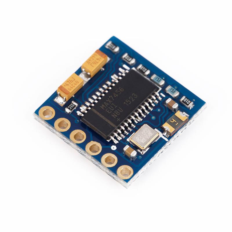

l'osd te permet d'avoir différentes informations à l’écran mais ce n'est pas une obligation. Par contre, je trouve bien dommage de s'en passer quand il est existant, ne serait-ce que pour avoir l'information de tension de la batterie
peux tu me conseiller sur un osd,

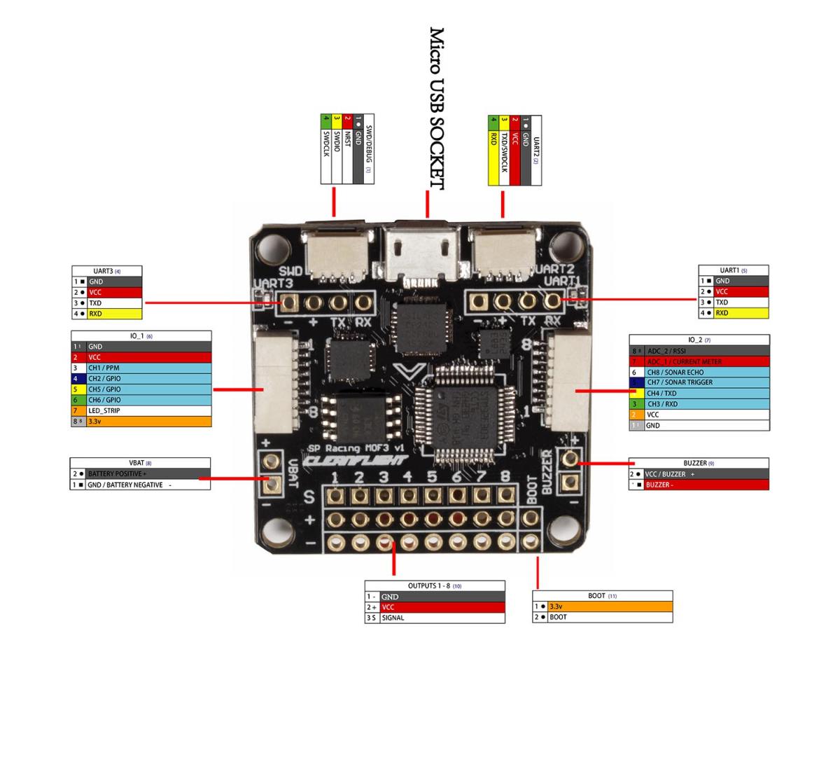

SPRacing F3 V1

Sur la SPF3 il n’y a pas d’OSD, il faut donc une carte comme la Minim OSD. C’est pas super simple à configurer, il faut un adaptateur FDTI et un petit logiciel. J’ai testé mais je préfère les cartes avec OSD intégré maintenant, avec une configuration depuis Betaflight.
Après tu as aussi des cartes comme les Piggy, j’en ai une mais j’ai jamais essayé de l’installer je peux pas trop te dire comment ça se configure.

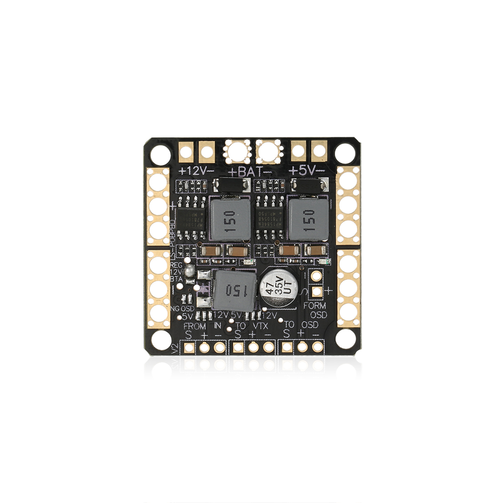

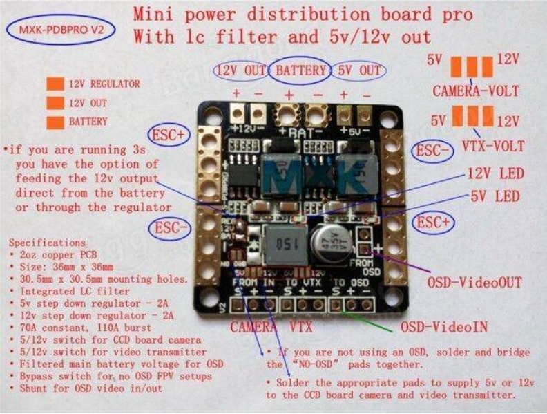

Sur ma PDB j'ai 3 pin marquées "+" "-" "s" OSD.
Comme on peut le lire, en bas a droite, sur l'image que j'ai posté plus haut.
sur la PDB ça m’étonnerait qu’il y ait l’OSD. Peut être pour le connecter et récupérer des infos de la PDB non ?
FROM (chtite faute de chinois ;) )OSD et TO OSD donc j’imagine que c’est pour récupérer des infos depuis la PDB, mais c’est pas l’OSD en tant que tel. À ma connaissance c’est un composant qui se trouve plutôt sur la FC ou qui est externalisé sur une petite carte comme je te disais.

sur la pdb j'ai des pins "from IN  to VTX to OSD"
sur la sp racing f3 v2 en UAR1 et UAR2 j'ai des pin dédiés TX,RX et OSD.
sur la MICRO MINIMOSD Mini OSD j'ai aussi tout ces branchements.

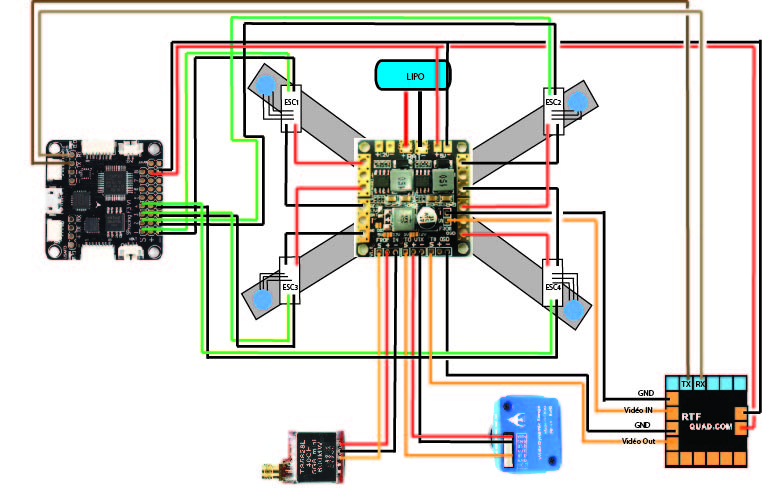

me revoilà,
après de nombreuses recherches, j'ai sorti un cablage en utilisant ma pdb.
dites moi ce que vous en pensez, y a t-il des erreurs, faut il que je fasse autrement?
dois je câbler la cam , l'osd et le vtx en direct ?
quand pensez vous vous qui utiliser ce matériel depuis plus longtemps que moi.
merci pour votre aide.
me  voila de retour.
après de nombreuses recherches sur les forums et YouTube, j'en arrive à ça.
tout passe par ma PDB
je ne sais pas ce que vous en pensez, mais j'aimerai avoir votre avis sur ce que je pense
compris dans le câblage.
reprenez moi si j'ai fais des erreurs de compréhensions.
merci à vous
