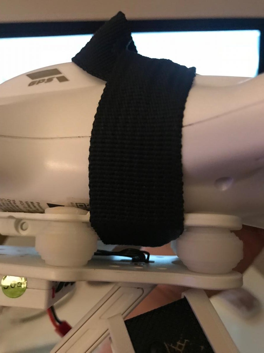

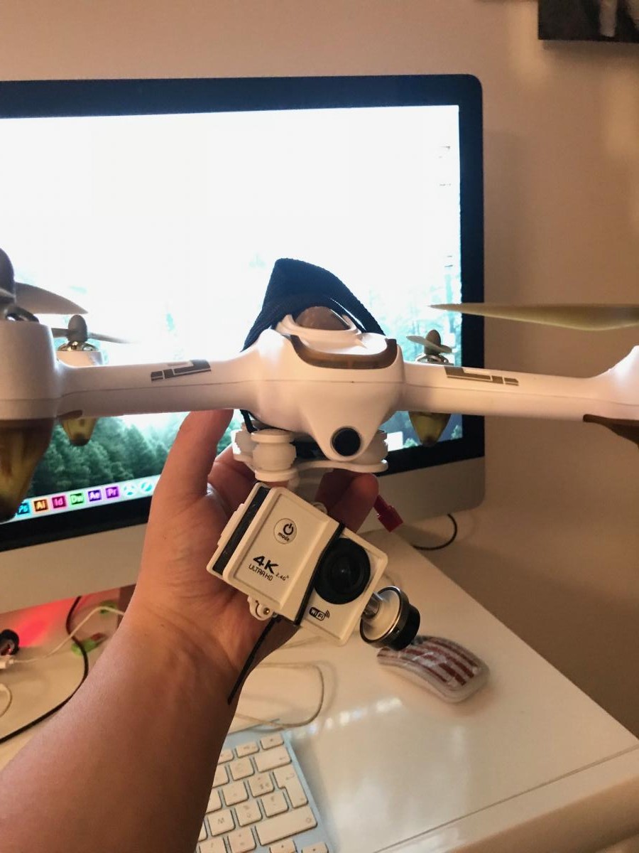

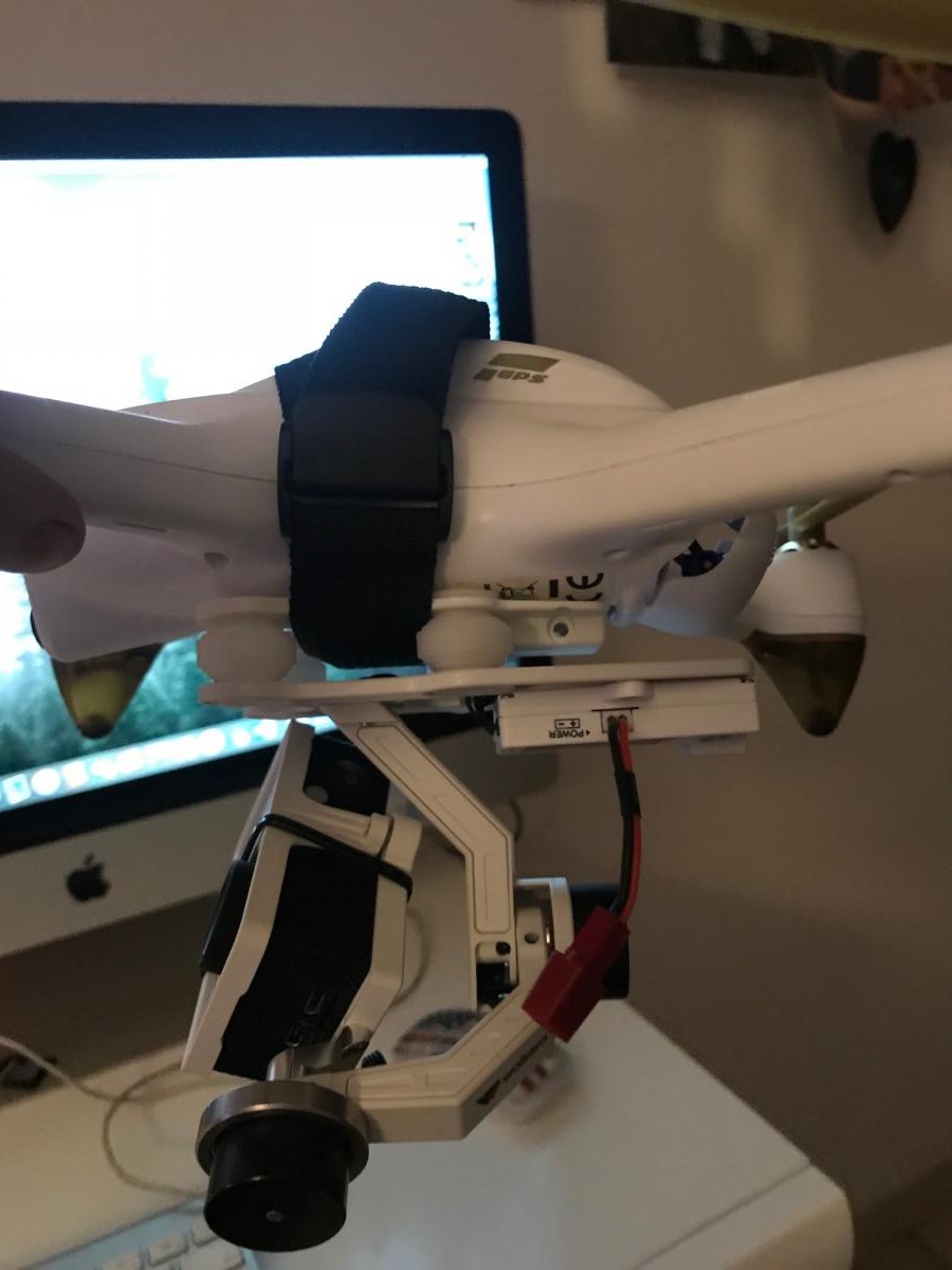

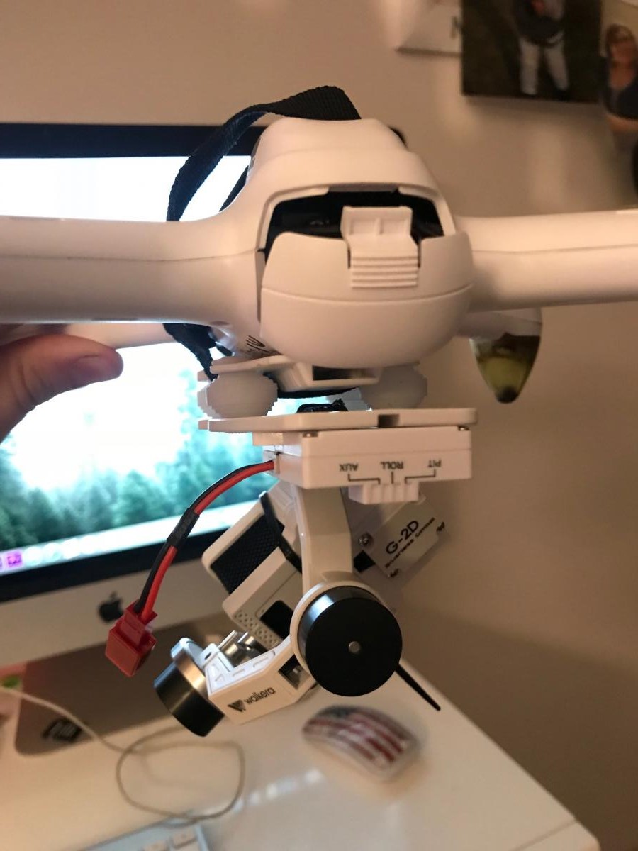

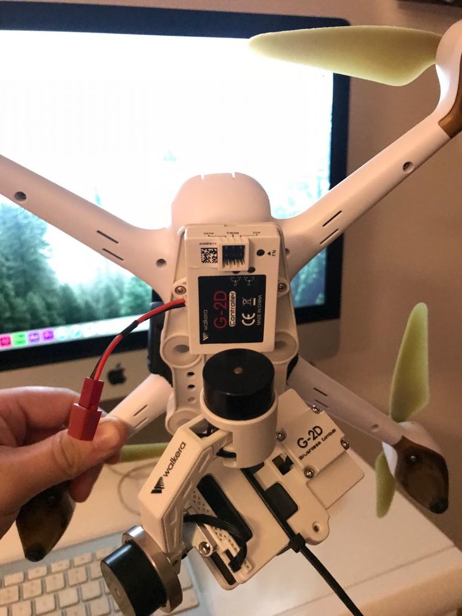

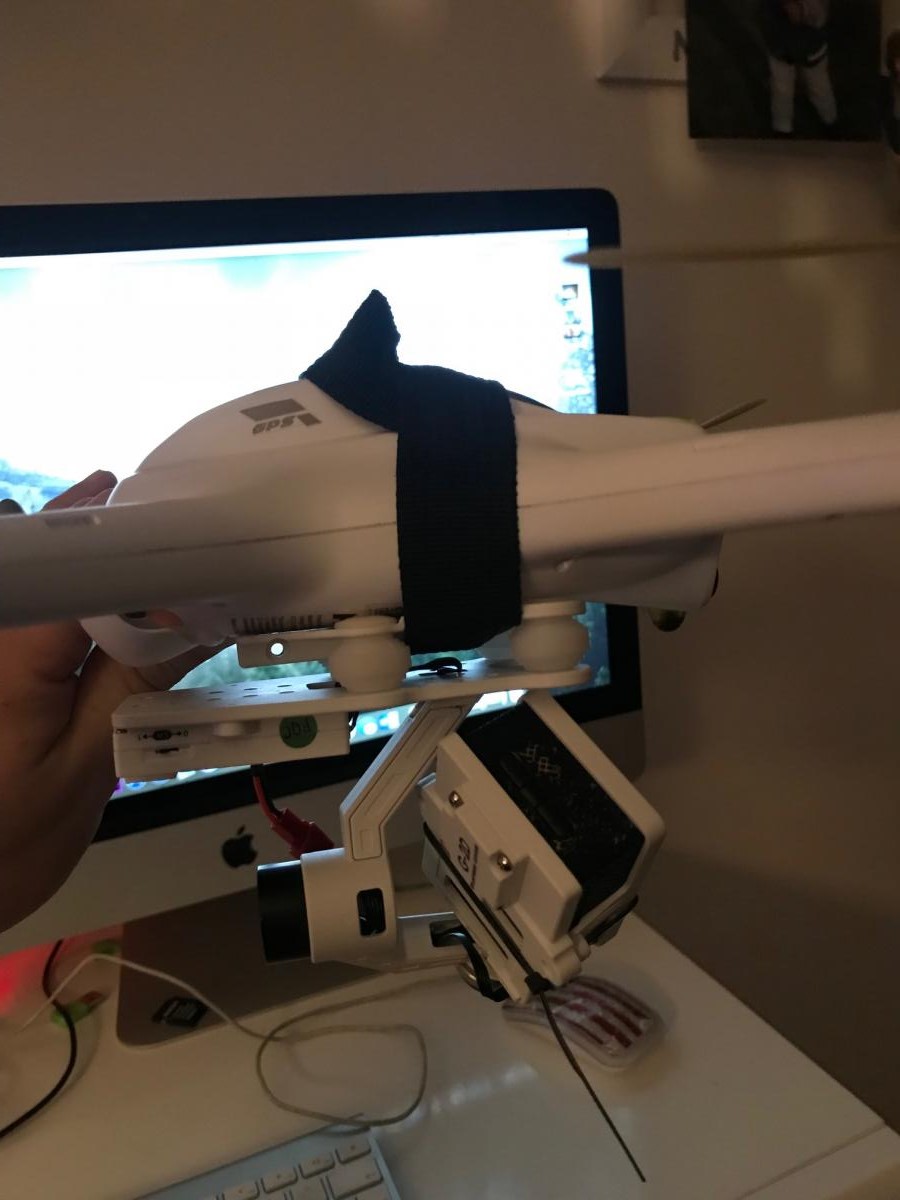

Salut j'ai reçu ma Gimabal G2D de Walkera
je les Fixer sous le drone grâce a une petite sangle
le défaut et que les Dimensions indiquer pour la camera ne sont pas correct car ma Caméra et plus petite que leur dimension communiquer et je ne peut pas la fixer... mais bon ses un détail
et le 2nd problème et qu'il disent de brancher une Lipo 3S et celle qui conseil avec avec ne peut pas ce brancher .... Génial
donc j'ai pris la batterie de ma radiocommande il me reste plus cas trouver un système pour la fixer, mais elle fonctionne bien elle réagit très bien au secousse.
reste a attendre que la pluie s'arrête pour voler :D
