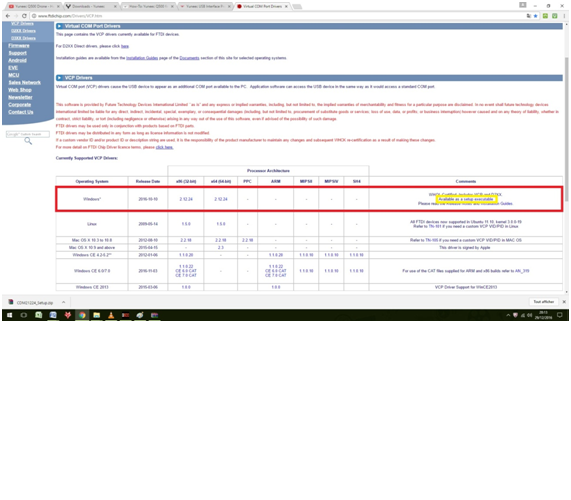

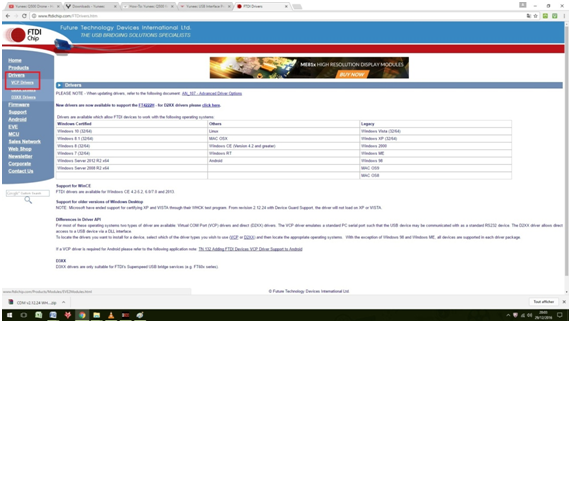

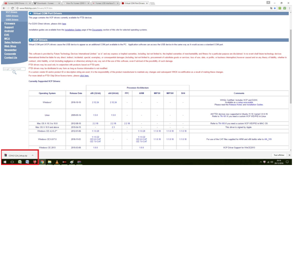

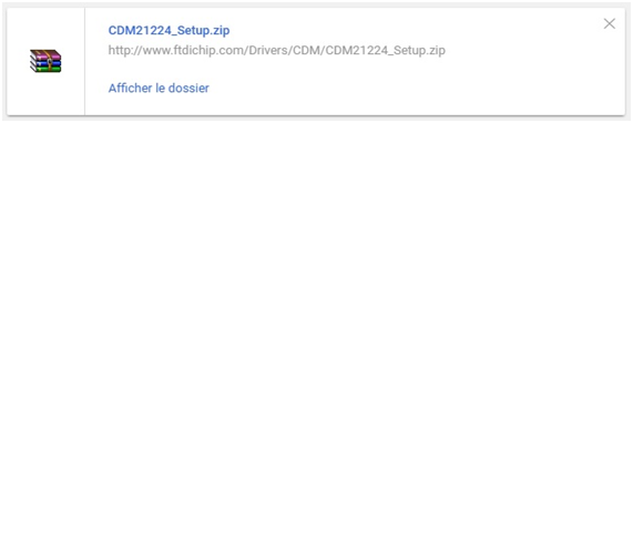

Eric51200 3 162 Posté(e) 25 février 2018 Je n'ai jamais rencontré de problème avec cette application. je pense qu'il s'agit d'un problème de driver. Je te joins une partie du document que j'avais rédigé pour la mise à jour du Q500, notamment celle qui concerne le driver. En cas de non fonctionnement, s’assurer que les derniers pilotes USB sont installés. Ces pilotes sont téléchargeables à cette adresse : http://www.ftdichip.com/Drivers/VCP.htm Ce qui donne : Sélectionner le driver à télécharger (cliquez sur « setup executable ») Le fichier téléchargé Décompressez le fichier zip Lancez l’installation du driver. Quand l’installation est terminée, redémarrez le PC Partager ce message Lien à poster Partager sur d’autres sites
