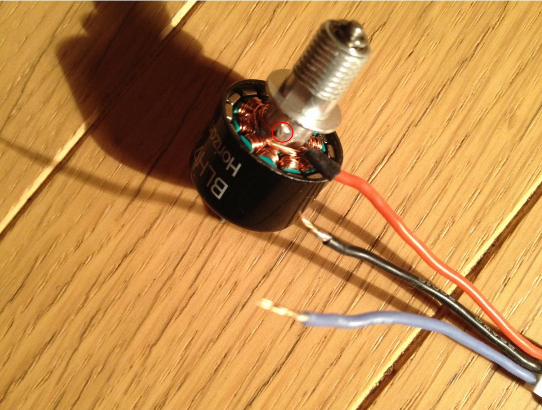

FABS74 48 Posté(e) 30 janvier 2015 (modifié) Bonsoir Je rencontre le même soucis 2 fils de cassés mais par contre c'est en enlevant l'écrou blanc ,le moteur a tourné légèrement et craque!!! je ne vois même pas ou c'était branché, y'aurais t'il une solution pour réparer ? Modifié 30 janvier 2015 par FABS74 Partager ce message Lien à poster Partager sur d’autres sites
7H3N1X 126 Posté(e) 30 janvier 2015 (modifié) J'ai eu le cas sur un de mes moteurs. Regarde bien le bobinage en cuivre, il dois y avoir deux terminaison de fils par phase. Il faut souder ton fil de couleur dessus. (fais gaffe de souder uniquement sur la terminaison) Et utilise une gaine thermos pour isoler. C'est flagrant sur ta photo, Y as déjà un des fils que tu dois souder sur la terminaison que j'ai entouré en rouge. Cherche la deuxième "terminaison de fils" et soude les bonnes couleurs en comparant avec ton moteur correct. Modifié 30 janvier 2015 par 7H3N1X Partager ce message Lien à poster Partager sur d’autres sites
tonton 234 Posté(e) 30 janvier 2015 Et si après avoir ressoudé le moteur tourne à l'envers, il faudra inverser les deux fils Partager ce message Lien à poster Partager sur d’autres sites
CodeMan 14 Posté(e) 30 janvier 2015 (modifié) Bonsoir Je rencontre le même soucis 2 fils de cassés mais par contre c'est en enlevant l'écrou blanc ,le moteur a tourné légèrement et craque!!! blade 200 qx 001.JPG je ne vois même pas ou c'était branché, y'aurais t'il une solution pour réparer ? Si les 2 terminaisons sont visibles ça sera facile de réparer le moteur, dans mon cas il y' en avais une intacte que j'ai soudé, pour l'autre la coupure c'était au niveau des petits fils sortant des bobines, la soudure était bcp plus compliquée et le moteur n'a pas fonctionné comme il faut donc j'ai acheté un autre.. Je suis un peu énervé vis a vis de la qualité de fabrication de ces moteurs, ils auraient dû faire un point de fixation pour les 3 fils sur les moteurs un peu avant les terminaisons qui font la liaison avec les bobines, parce que là les terminaisons font un point faible qui cède à la moindre force qui tire sur les fils, et le petit bout de caoutchouc qui serre les 3 fils n'est clairement pas suffisant ! C'était une des questions que j'ai posé au premier post, s'il y' un moyen de renforcer les fils pour éviter que ce problème se reproduit, mais jusqu'au moment j'ai pas trouvé de solution.. Modifié 30 janvier 2015 par CodeMan Partager ce message Lien à poster Partager sur d’autres sites

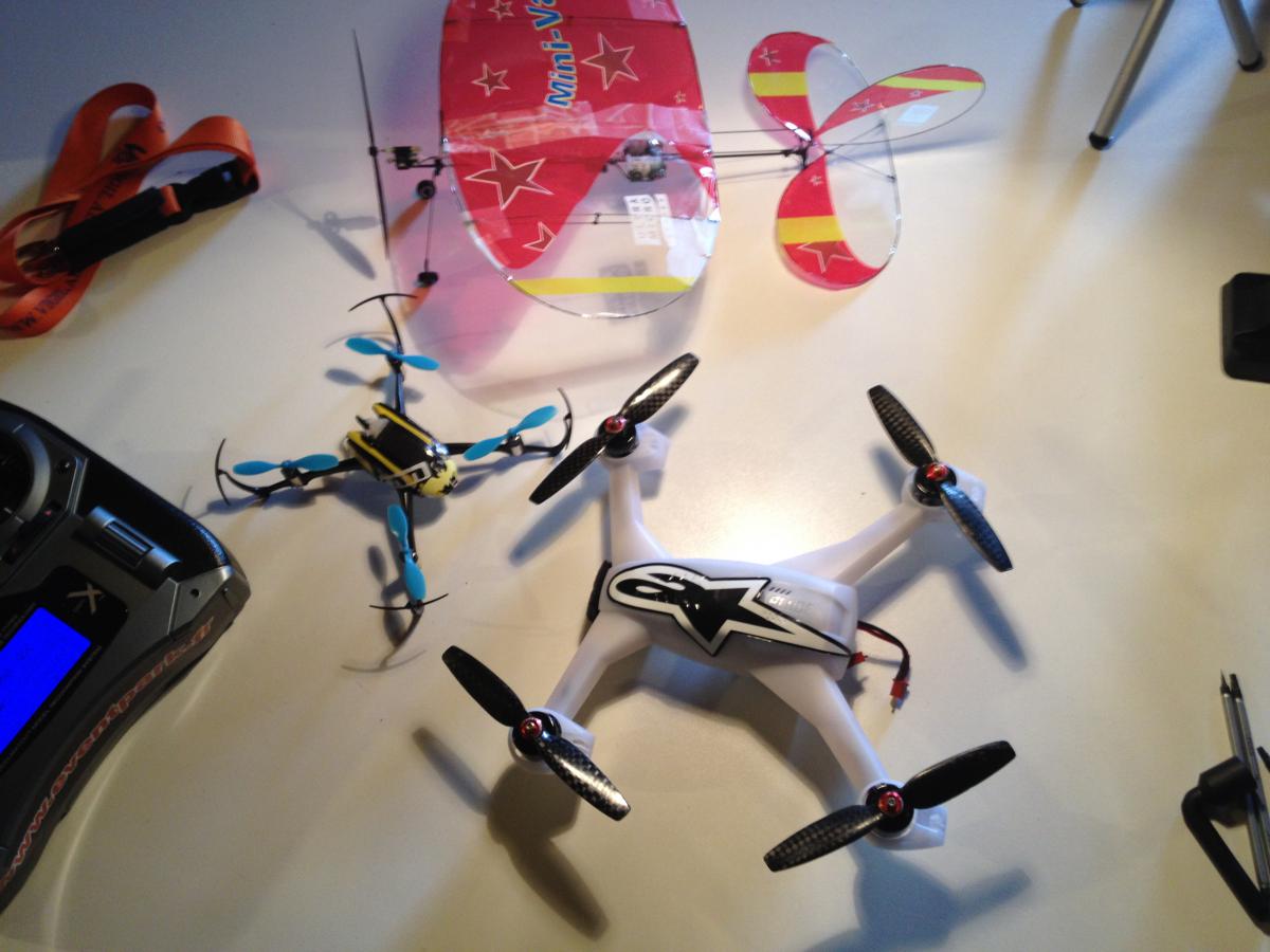

xavdrone 3 934 Posté(e) 2 février 2015 Reçus ce matin mes pièces tous fonctionne reste plus qu'a test hummm blade 200 qx 001.JPG attention avec l'autocollant tu bouches les aérations Partager ce message Lien à poster Partager sur d’autres sites
FABS74 48 Posté(e) 2 février 2015 Exact, j'ai percé avec une lame mais je pense qu'il ne tiendra longtemps, et je pense qu'il devrais chauffé plus avec le carbone donc je vais faire attention, merci Partager ce message Lien à poster Partager sur d’autres sites
