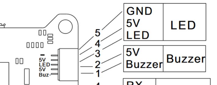

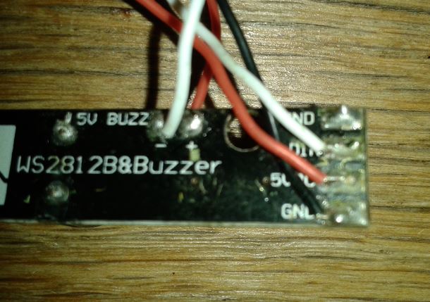

Bonsoir le fofo, j'ai un petit souci de branchage d'une barre led à ma fc. les led fonctionnent mais pas le buzzer.
Voici les protagonistes:
C'est au niveau du 5v du buzzer que je sais pas trop où le souder sur la barre led.
Merci d'avance
C'est quoi comme fc, tu as configurer le buzz sur ton firmware ?
C'est une flycolor raptor sous spracing f3, j'ai programmé un inter sous béta.
J'ai une sorte de tac comme son! un peu comme quand on entend le courant qui passe dans un fil autour d'un champ de vache! Si tu n'est pas à moins d'un mètre t'entend rien!
Si c'est la puissance max du buzzer, c'est naze!
J' ai programmé sinon pour que mes esc gueule au bout d'1 minute d'inactivité sur la fc, c'est toujours ça.
je n'ai pas la solution à ton soucis mais on est peu à avoir cette carte sur le forum, si des fois tu arrives à trouver comment enlever l'inscription "flycolor" sur l'osd, je suis preneur.  :)
J'ai testé un autre branchement et maintenant le buzzer est en son continu, certes on l'entend mais un peu agaçant tout de même pas moyen de le stopper avec un inter!
