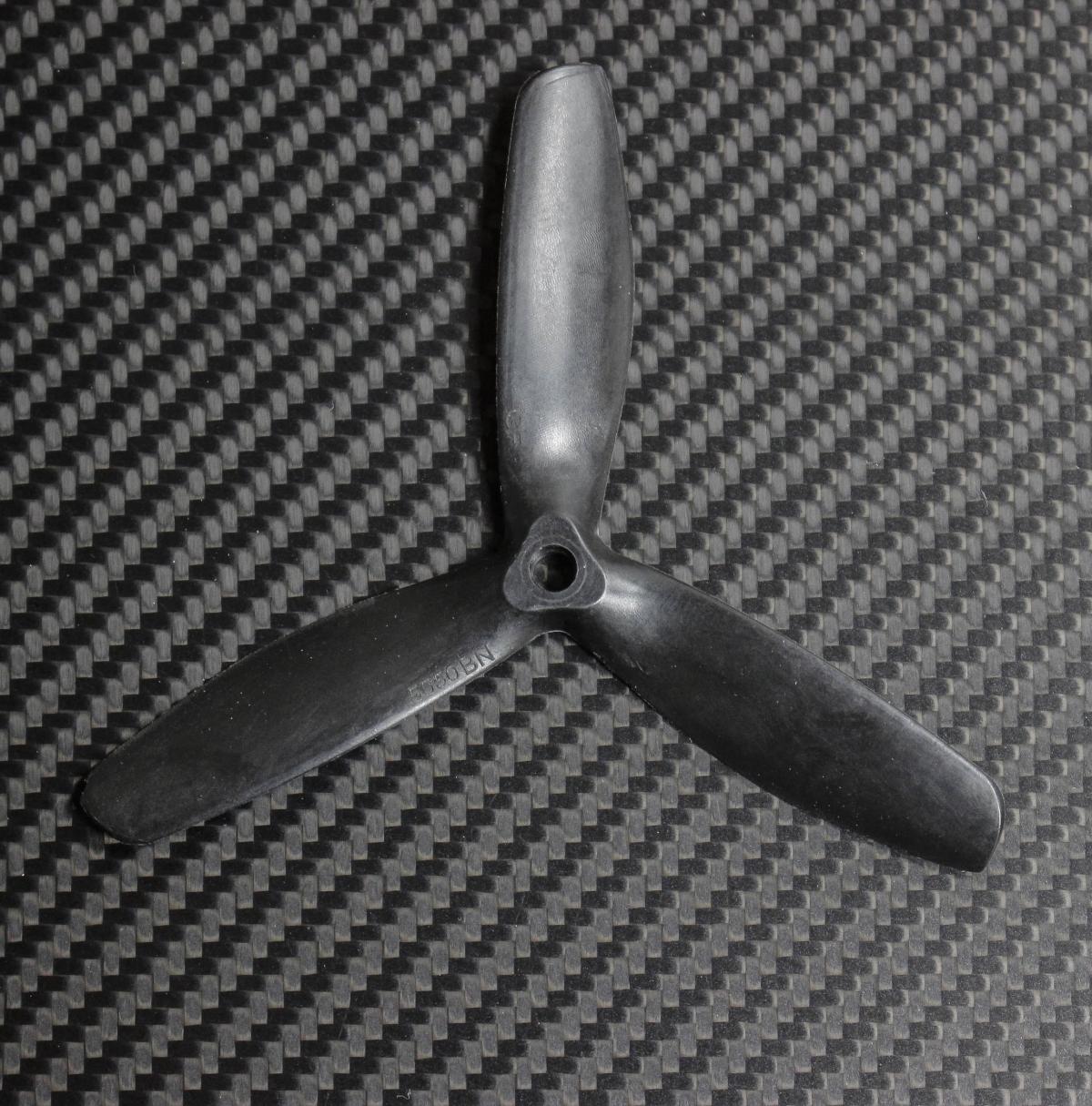

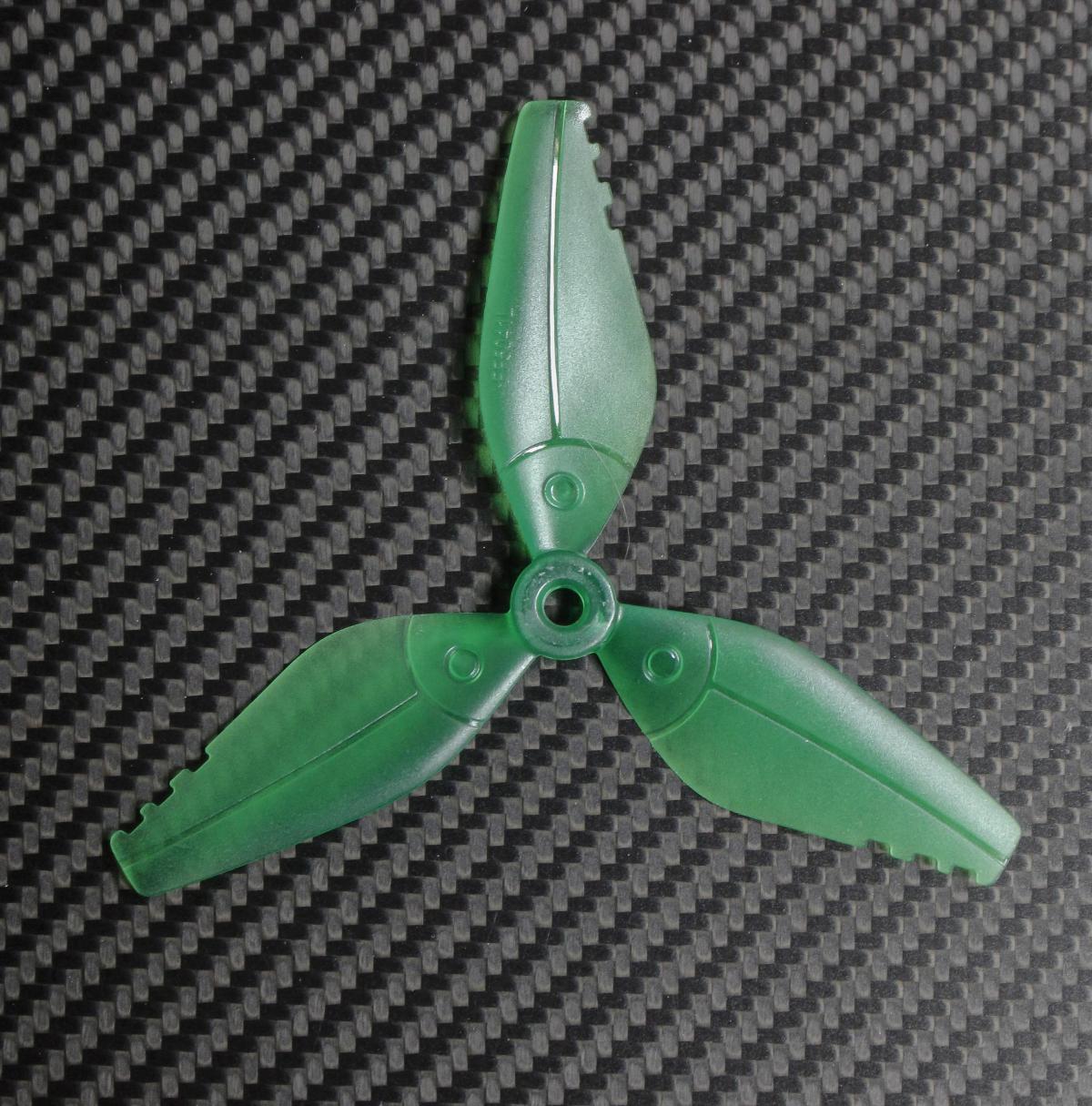

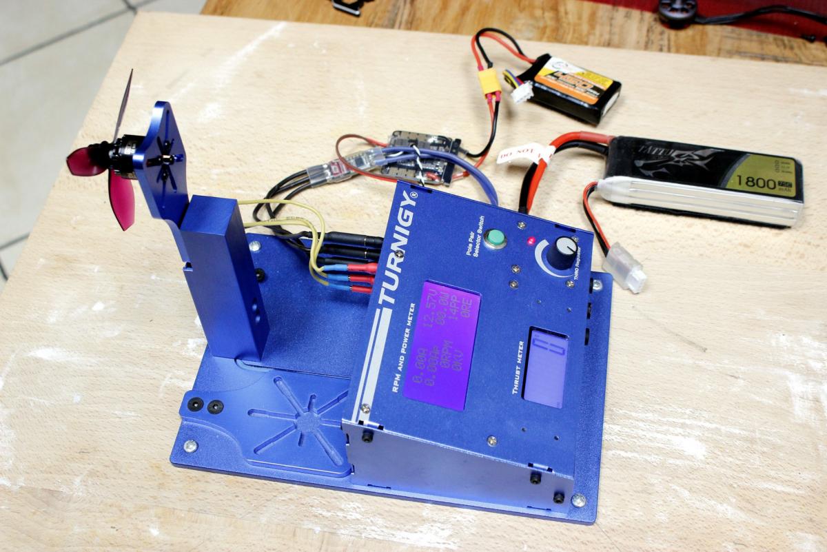

meganeura 273 Posté(e) 9 juin 2018 Salut, Je dispose d'un testeur d'hélices Turnigy V3 ( calibré !!) pour quelques jours. J'ai commencé une serie de test avec les hélices que j'utilise sur l'aéroglisseur,afin d'avoir une idée plus précise sur le ratio consommation/poussée. Il devrait être possible d'extrapoler les résultats pour du 4s,car si une hélice offre peu de poussée en consommant beaucoup de courant en 3s,le résultat devrait être le même en 4s. Pour éviter les dérapage dans les discussions, le testeur pourrait mesurer des patates ou des cornichons ( la poussée) ,on s'en fou, on cherche simplement a en avoir le plus pour le même prix ( le courant) Les tests demandent énormement de temps,car les lipos doivent être chargées à bloc,et il est préférable de réaliser plusieurs mesures avec des lipos différentes afin d'obtenir un résultat crédible. Pour faire au plus simple,le titre de la photo comprend les résultats lu sur le testeur. Moteur : Lethal conception 2204 2666kv Lipo : Tattu 3s 1800mah 75C et EPS 3s 2200mah 75C ESC : Emax Formula 45 amp ( au passage : excellent !) amperage également controlé par un wattmètre. J'en prépare deux autres avec un Emax 1306 / 3300kv et Racerstar 1104 / 6500kv...et quelques seaux d'hélices. Toutes les hélices ont été achetées en France ou Belgique,donc faciles à trouver. Je vous déconseille cependant les vieilles Gemfan 5x3, elles sont littéralement pulvérisées à la vitesse maximum. 1 the guitar hero a réagi à ceci Partager ce message Lien à poster Partager sur d’autres sites

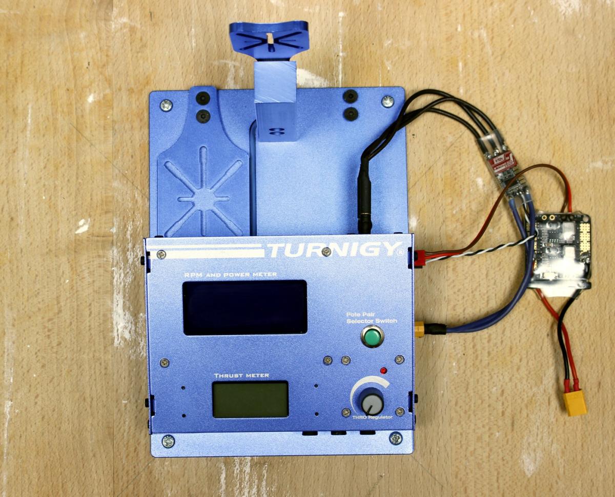

xavdrone 3 919 Posté(e) 9 juin 2018 Tu peux mettre une photo du testeur d'hélices, je ne sais pas à quoi ça ressemble Partager ce message Lien à poster Partager sur d’autres sites
meganeura 273 Posté(e) 9 juin 2018 Tu peux mettre une photo du testeur d'hélices, je ne sais pas à quoi ça ressemble Quand le Chef demande, je m'exécute 1 xavdrone a réagi à ceci Partager ce message Lien à poster Partager sur d’autres sites
xavdrone 3 919 Posté(e) 9 juin 2018 Merci, mais qui à vraiment besoin de ça ? Partager ce message Lien à poster Partager sur d’autres sites
meganeura 273 Posté(e) 9 juin 2018 Tout le monde,c'est du DIY Non,je blague je mets le vrai 1 xavdrone a réagi à ceci Partager ce message Lien à poster Partager sur d’autres sites
meganeura 273 Posté(e) 9 juin 2018 le voila Partager ce message Lien à poster Partager sur d’autres sites
xavdrone 3 919 Posté(e) 9 juin 2018 wahououu, belle machine, et c'est vraiment le truc que j'aurais envie de faire voler au lieux de le laisser sur mon bureau 1 meganeura a réagi à ceci Partager ce message Lien à poster Partager sur d’autres sites
meganeura 273 Posté(e) 9 juin 2018 (modifié) C'est bien conçu,mais.. La version 2 avait besoin de piles AA pour fonctionner,celle-ci pas...mais tu dois trouver le moyen de l'alimenter en 5V ! Il faut donc en plus de la grosse lipo, du 5v stabilisé qui vient d'une carte de distribution alimenté elle même par une autre lipo..un peu débile. Il faut aussi bien fixer le testeur sur un support lourd sinon il a tendance à se déplacer tout seul gaz à fond... Pour le reste,l'écran du bas donne la poussée,celui du haut les kv,les tours/minute,le courant,la conso...etc. Encore une fois,savoir qu'une hélice pousse 723 g ou une autre 719 g n'a que peu d'interêt,par contre la coso la plus faible avec une énorme poussée en aura bien plus. Ce que l'on peut également noter,c'est que les hélices 3 ou 4 pales offrent une grande poussée au détriment de la conso,mais sont extra en accro. Mais aussi, si on veut voler plus longtemps sans pousser trop les gaz ou sans faire trop de figures,les 2 pales seront certainement bien plus adaptées offrant un temps de vol bien plus long. Modifié 9 juin 2018 par meganeura Partager ce message Lien à poster Partager sur d’autres sites

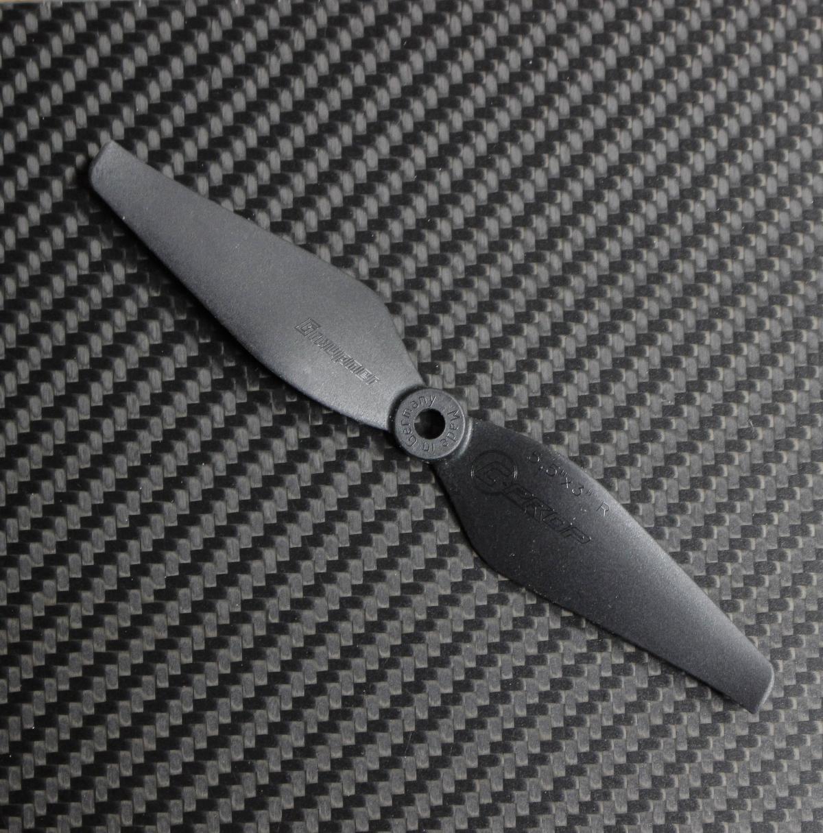

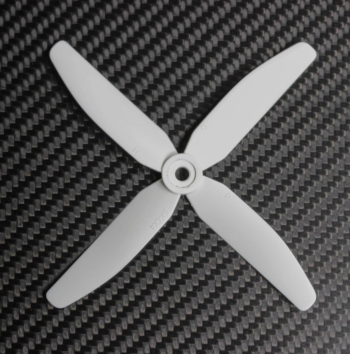

TB250 304 Posté(e) 10 juin 2018 Hello, Merci pour ce retour. Je suis assez étonné des résultats. Les 5x4x4 Hqprop semblent être clairement le meilleur compromis d'après tes tests, elles consomment moins que la plupart des tripales, mais fournissent plus de poussée. Le plus étonnant, ce sont les C-prop, qui ont clairement le meilleur rendement et sont loin d'être ridicules en poussée. Je serai tout de même curieux de voir si en 4S on pourrait tirer les mêmes constats. Partager ce message Lien à poster Partager sur d’autres sites
meganeura 273 Posté(e) 10 juin 2018 Salut, Les HQ 5x4x4 sont effectivement étonnantes,j'avais encore quelques exemplaires de 2015/2016 dont le plastique n'inspirait pas confiance... J'ai reçu vendredi,des Metal Danny blanches ( elles vont plus vite que les autres ) au design identique,mais constituées d'un autre plastique. Difficile de sentir une réelle différence sur un multi,mais sur l'aeroglisseur....virage à fond = tonneaux. Je serais plus méfiant avec les C prop,le bruit émis par l'hélice sur un 2204 2300kv en 3S est 'normal' , un peu moins en 2666 kv,et fait carrément peur en 2900kv, en 4S.... C'est une hélices relativement vieille,avec un profil peu commun,très performante,un peu fragile,qui était optimisée pour les 2204 2300kv 3S. A la lecture des résultats,on refait le test quelques fois,car oui,c'est étonnant. Partager ce message Lien à poster Partager sur d’autres sites

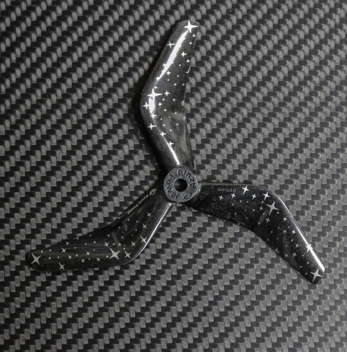

TB250 304 Posté(e) 10 juin 2018 Pour les C-prop, j'en avais essayé il y a très longtemps, elle ne m'avait laissé un souvenir impérissable... La vitesse de pointe me semblait très moyenne, le couple pas fantastique, mais surtout elles étaient très fragiles... Les hqprop 5x4x4, j'en utilise sur pas mal de quad de freestyle en 4S avec des moteurs avec un kv bas (2100 à 2300kv). Très agréable au niveau du feeling, et peu de vibrations. C'est la version PC (ou polycarbonate je crois). Le plastique est effectivement assez différent de celui des premières moutures (ton stock ne doit pas être tout jeune effectivement ! ). J'aime beaucoup les hqprop 5x4,3x3 sinon, que j'utilise pratiquement sur tout désormais... Partager ce message Lien à poster Partager sur d’autres sites
lamajf 274 Posté(e) 10 juin 2018 Les hq 5x4.3x3 top ! Les 5x4.5x3 bien aussi même si les vibrations sont un peu plus difficile à gérer. Partager ce message Lien à poster Partager sur d’autres sites
