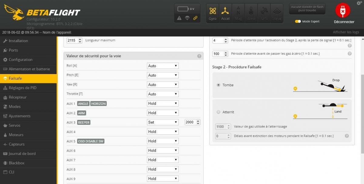

ChDUP 5 Posté(e) 10 juin 2018 Hello J'essaie de regler mon Mojo pour qu'il bip lors d'un failsafe, histoire d'avoir une chance de le retrouver si la batterie est toujours connectée. Mais je ne m'en sors pas. J'ai un inter dédié au beeper sur la radio, sur aux 3. Dans Betaflight, onglet Failsafe, j'ai set aux 3 à la valeur 2000, valeur pour laquelle le beeper se declenche, lorsque je manipule l'interrupteur.Mais en eteignant la radio après avoir armé, aucun bip.Les moteurs se stoppent bien. Je m'y prend mal ?Merci de votre aide Partager ce message Lien à poster Partager sur d’autres sites

the guitar hero 4 733 Posté(e) 17 juin 2018 tu peux peut être essayer de mettre des captures d'écran des onglets Betaflight. Ça peut être plus parlant pour t'aider Partager ce message Lien à poster Partager sur d’autres sites
ChDUP 5 Posté(e) 5 juillet 2018 (modifié) zut, je reçois toujours les notifications du forum en spam, du coup j'ai raté ta réponse. Voilà une capture de l'onglet failsafe de betaflight. l'AUX 3 est celui sur lequel j'ai le beeper. Modifié 5 juillet 2018 par ChDUP Partager ce message Lien à poster Partager sur d’autres sites
