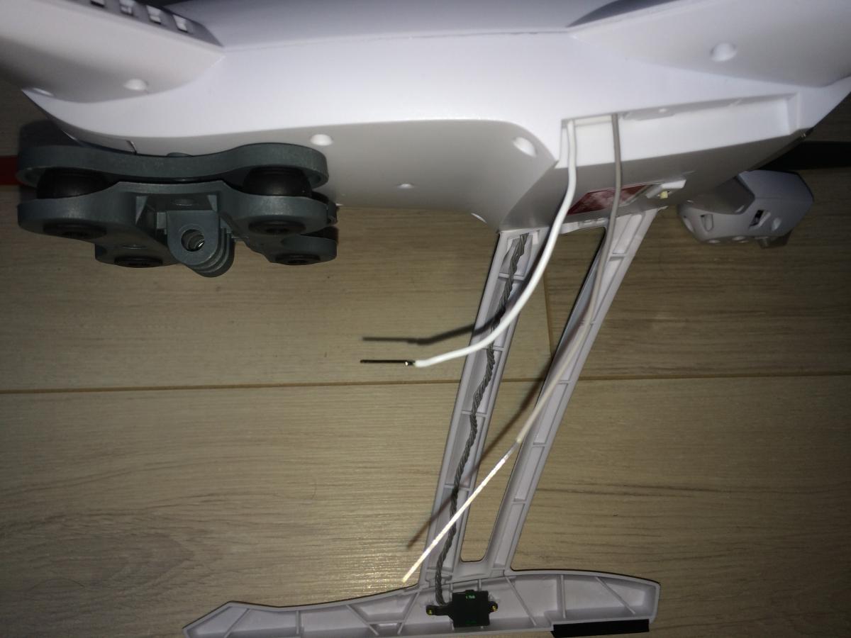

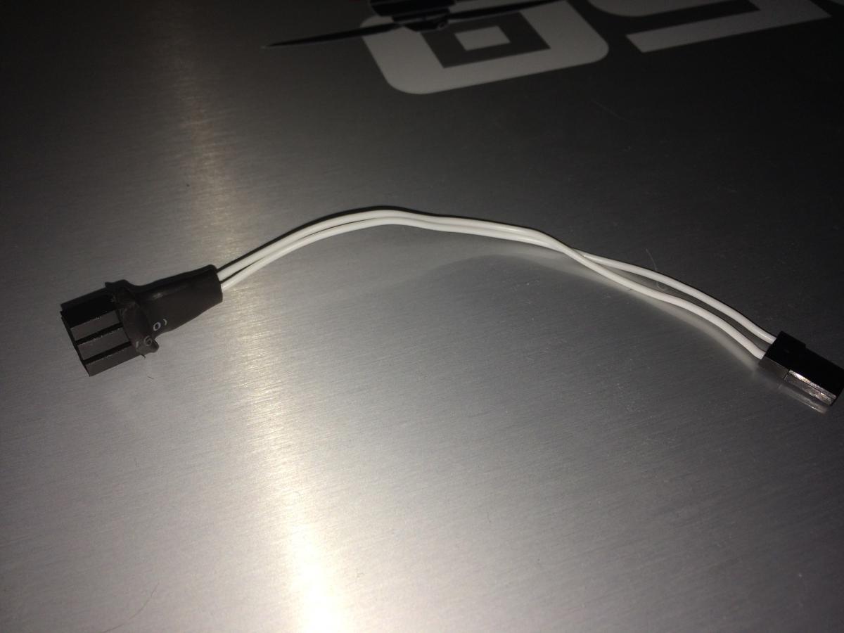

WicStark 4 Posté(e) 1 février 2015 (modifié) Bonjour à tous, En remplaçant les trains d’atterrissage, j'ai dû enlever un câble blanc car il passait à l’intérieur du patin, je souhaiterais savoir à quoi peut bien servir ce connecteur blanc qui pendouille en dessous du drone. Voici une photo du câble en question. (première photo) Une autre question, sur la deuxième photo (où on voit 2 câbles, un gris et un blanc), j'aimerais savoir si le petit câble blanc faisait parti du premier connecteur blanc (de la première photo) ? Ce câble blanc où on peut voir une petite tige métallique m'inquiète un peu car je me demande si je l'ai arraché sans le vouloir du premier câble sur la première photo. Un grand merci pour votre aide. PS : Pour ceux qui ont le 350 QX3 BnF, combien de fils blanc possède le connecteur de la première photo ? 3 fils ou bien 2 fils ? Modifié 1 février 2015 par WicStark Partager ce message Lien à poster Partager sur d’autres sites
PsycoPatt 404 Posté(e) 1 février 2015 Un des cables est l'antenne, l'autre je sais pas, tu as lu la notice? c'est surement inscrit. J'imagine que c'est pour la nacelle Partager ce message Lien à poster Partager sur d’autres sites
WicStark 4 Posté(e) 1 février 2015 Merci pour ta réponse. Le câble antenne est bien le câble gris ? Yes c'est bien pour une future nacelle que je veux installer les patins surélevés. Je vais me renseigner sur la notice. Partager ce message Lien à poster Partager sur d’autres sites
PsycoPatt 404 Posté(e) 1 février 2015 Merci pour ta réponse. Le câble antenne est bien le câble gris ? Yes c'est bien pour une future nacelle que je veux installer les patins surélevés. Je vais me renseigner sur la notice. Oui, l'antenne est le gris. Et l'autre est surement pour la nacelle J'espère que NoticesMan ne verra pas que tu n'a pas regardé la notice Partager ce message Lien à poster Partager sur d’autres sites
blitz 2 248 Posté(e) 1 février 2015 Trop tard J'ai bien l'impression que le fil qui pend viens de la prise Il est marrent ton QX3, regarde la : http://www.faq-drone.com/topic/2088-démontage-fuselage-pour-réparation-antenne-gps/ ou la : http://www.faq-drone.com/topic/1534-deballage-et-montage-du-blade-350-qx3-ap-combo/ Il n'y a pas de fils en plus de l'antenne et il y a une prise sous le QX3 pour la nacelle Tu vas mètre quoi comme nacelle ? Partager ce message Lien à poster Partager sur d’autres sites

blitz 2 248 Posté(e) 1 février 2015 Il manque la prise dessous regarde les lien que j'ai mit...a moins que se soi spécifique au QX3 AP mais comme il n'y a qu'une ref de fuselage et que la camera se vent a par... Ps La prise de ta 1er photo ressemble beaucoup a celle qui se fixe dessous... Partager ce message Lien à poster Partager sur d’autres sites
WicStark 4 Posté(e) 1 février 2015 Ha oui je pense que c'est spécifique à la version AP Combo car je ne dispose pas non plus de la glissière (comme dans la vidéo du lien que tu as posté) pour installer la camera du AP Combo. Mais je ne sais toujours pas pourquoi ce fil blanc est là et à quoi il sert... Partager ce message Lien à poster Partager sur d’autres sites
blitz 2 248 Posté(e) 1 février 2015 La glissière est livre avec la nacelle CG02.. Pour la nacelle il faut minimum 3 fils : 1 => + (je pense que c'est celui qui est arracher..) 1 => - 1 => command de l'inclinaison de la camera Le - et la command c'est les 2 qui vont a la petit prise noir qui se branche sur la CM du QX3 En toute logique le fil arrache vas sur la prise qui est prévu pour se brancher a la nacelle du QX3 et correspond a l'alim de la nacelle... Quelle nacelle compte tu mètre ? Partager ce message Lien à poster Partager sur d’autres sites
