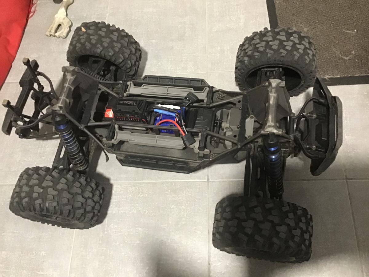

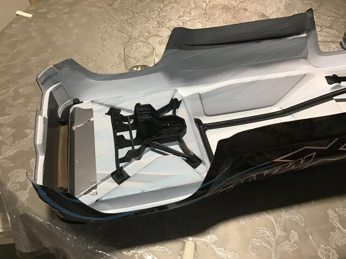

Assez de parole les photos

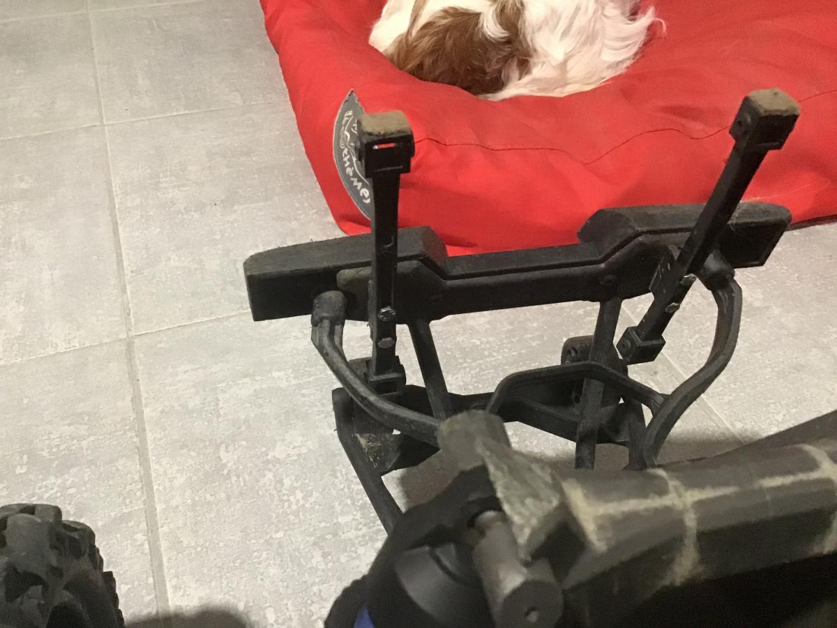

Vous pourrez noter sur l avant dernière photo deux patte que j ai ajouté qui permette de renforcer la benne à l arrière celle ci a tendance à plier l ors des gros choc
Avec les tige titane des ammorto c est les seul modif nécessaire sur cet engin
