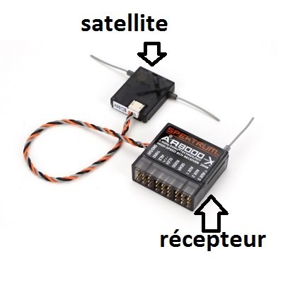

Tu vas pouvoir trouver certain récepteurs dits "satellites" en dsmx mais ceux ci sont normalement prévus pour être couplés avec un récepteur "standard"
en autonomie, ils fonctionnent en 3.3 v mais toutes les cartes n'ont pas de bec 3.3v
