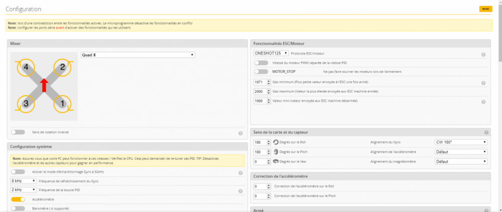

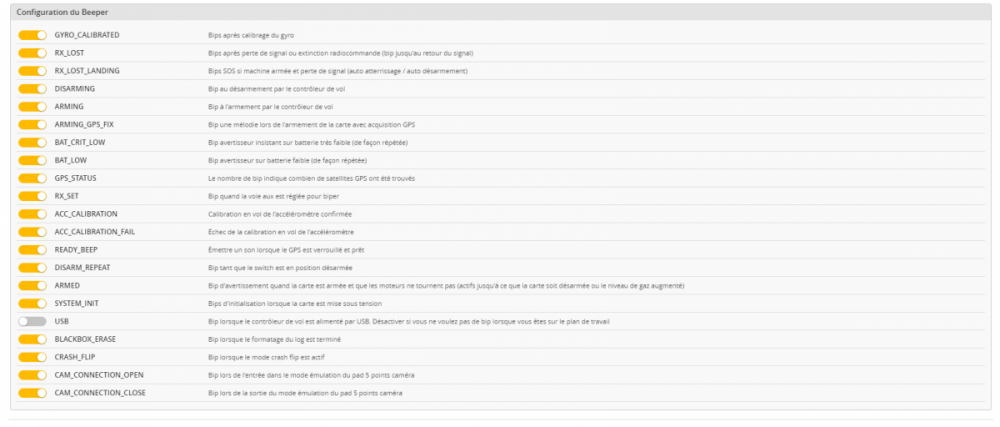

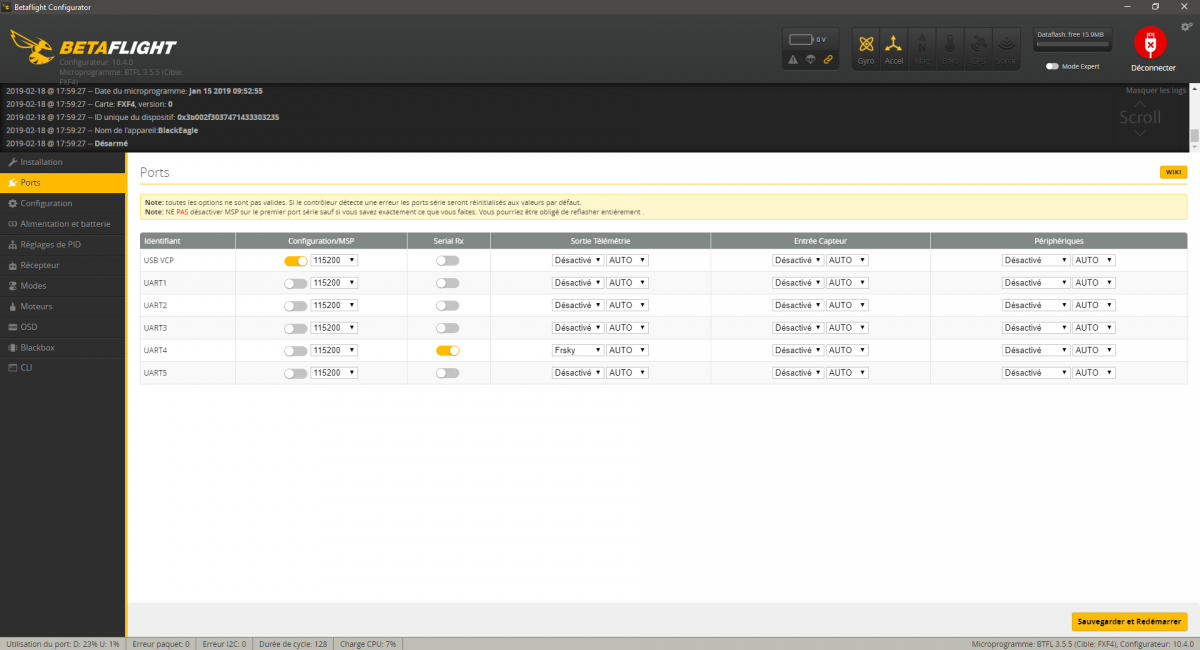

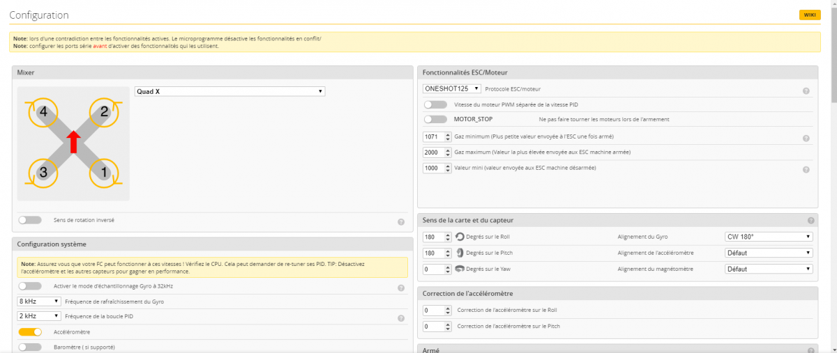

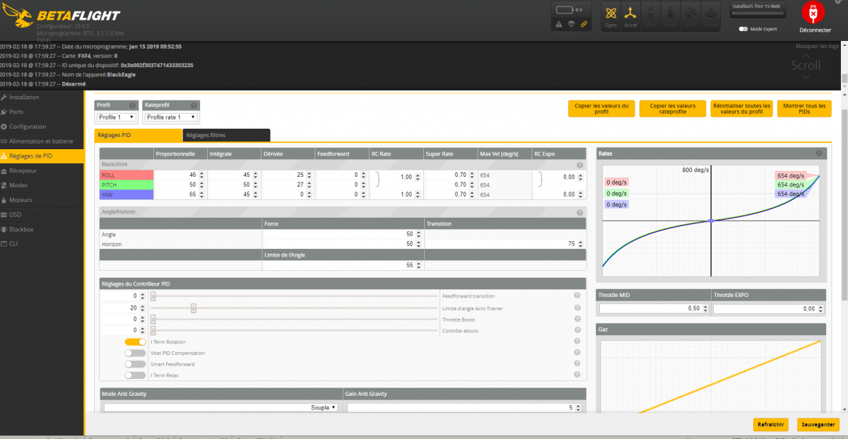

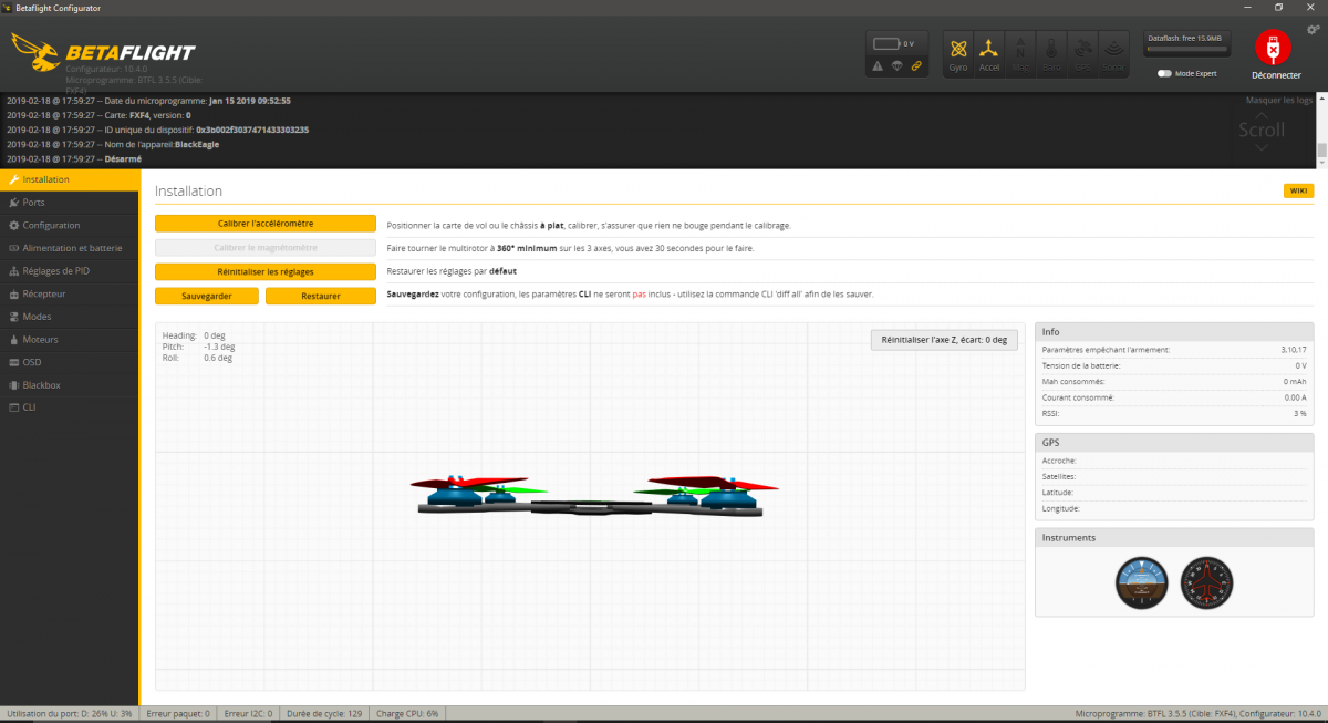

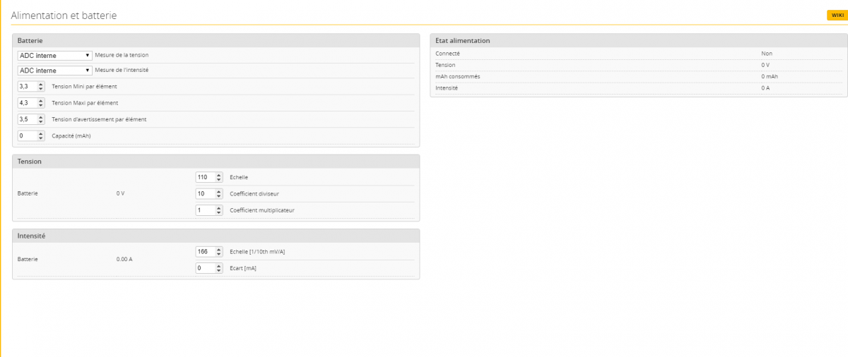

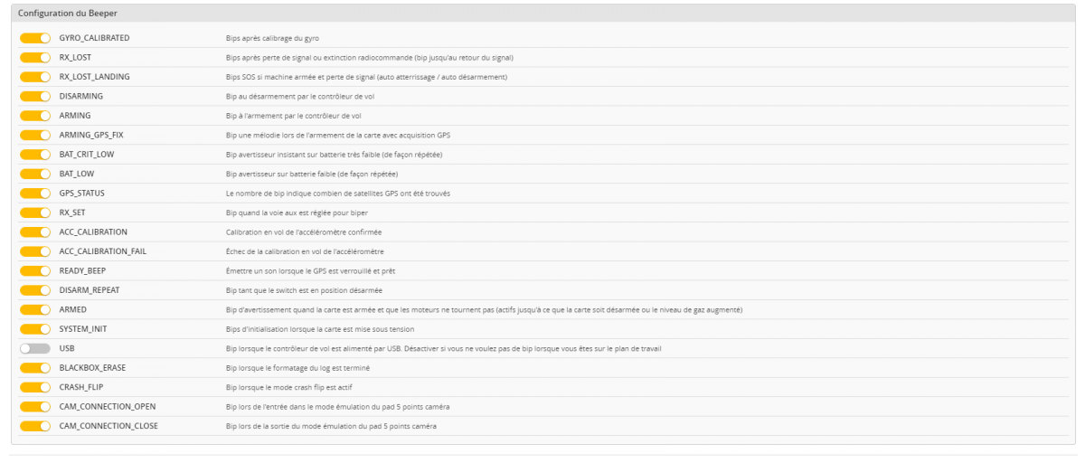

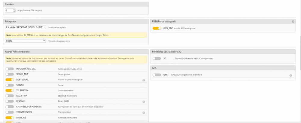

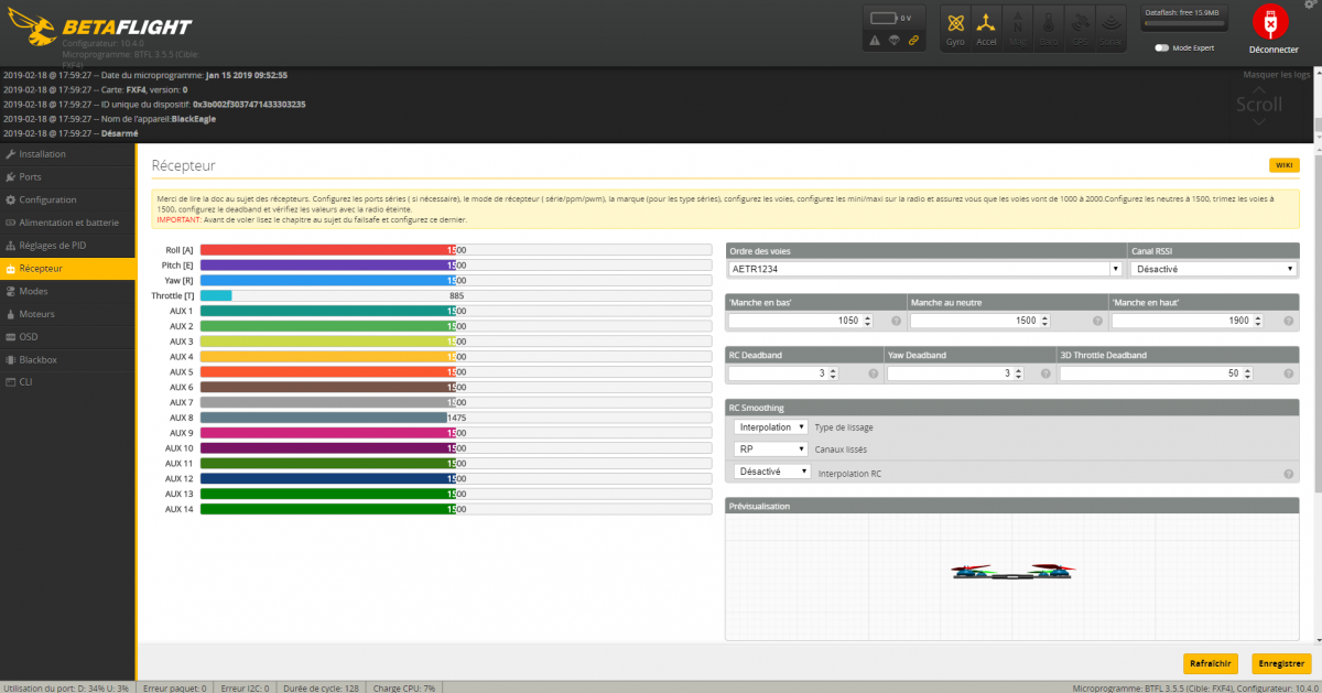

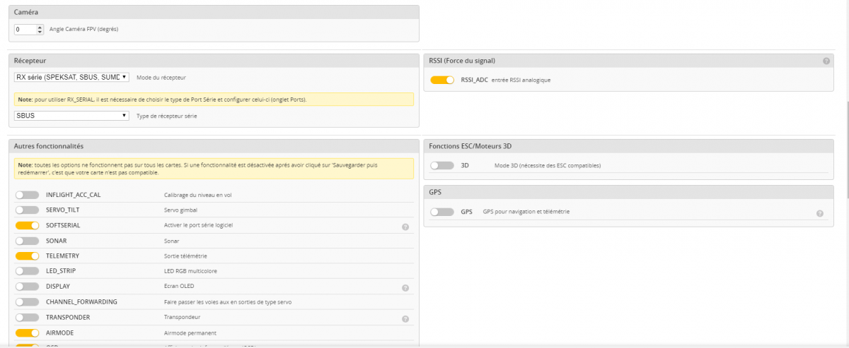

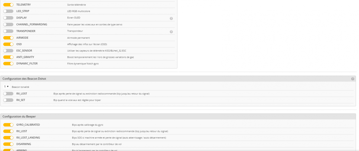

Pour le modèle, c'est une foxeer f405. Je viens de checker et je suis bien en D16 et pour les capture d'écran elles sont en pièce jointe, j'ai mis tous les onglets qui peuvent avoir un impact de prêt ou de loin mais si vous souhaitez d'autres infos n'hésitez pas ;)
il y a 11 minutes, the guitar hero a dit :
je ne sais pas vraiment si ça va changer quelque chose mais normalement, la télémétrie doit être sur un uart différent de celui du rx. de toutes façons, tu n'as pas de télémétrie sur le xm+ il me semble. enlèves "frsky" en face de serial rx
J'ai le RSSI, il faut pas activer la télémétrie pour l'avoir ? De toute façon j'avais déjà essayé et ça n'a pas changé grand chose xD
le rssi c'est le signal entre radio et RX, rien à voir avec la télémétrie.  la télémtrie transite par le smartport, il faut donc un quatrieme fil sur le recepteur (+,gnd, sbus, smartport)
Quand on n'a pas de pad dédié s.port sur la carte, il faut le brancher sur un TX d'un des uart et déclarer l'uart en question dans BF
