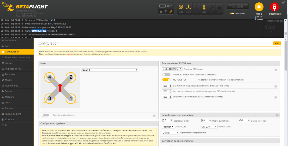

voila j ai sortie le drone de la cave ^^ un wizard x220s
ça fait 6/7 mois que je m en suis pas servie du coup mise jour de la carte OMNIBUSF4SD
du coup je refait les réglage

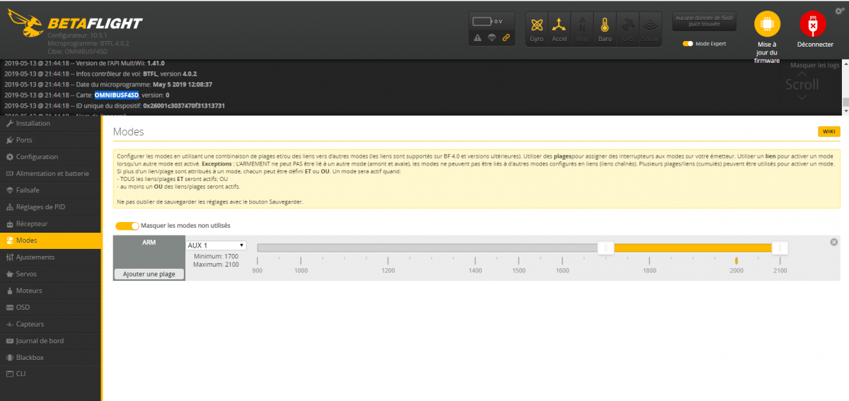

dans "mode" puis "arm" ne s active pas en jaune

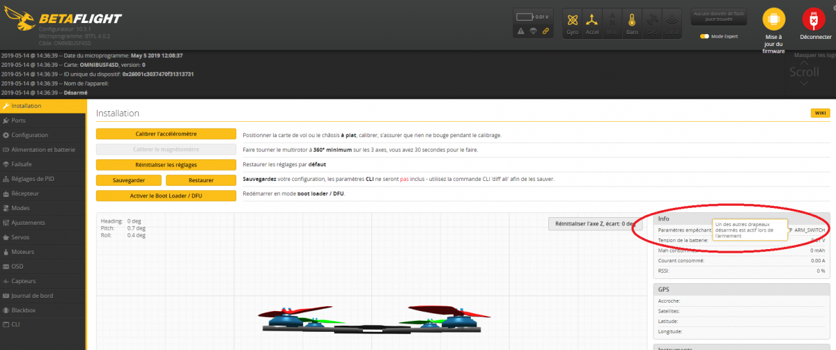

c'est quoi ce message j ai écrit pareil sur le CLI
MCU F40X Clock=168MHz (PLLP-HSE), Vref=3.30V, Core temp=42degC
Stack size: 2048, Stack address: 0x1000fff0
Config size: 3061, Max available config: 16384
GYRO=MPU6000, ACC=MPU6000, BARO=BMP280
System Uptime: 351 seconds, Current Time: 2019-05-14T12:42:28.156+00:00
CPU:8%, cycle time: 126, GYRO rate: 7936, RX rate: 129, System rate: 9
Voltage: 1 * 0.01V (0S battery - NOT PRESENT)
I2C Errors: 0
SD card: None inserted
Arming disable flags: CLI MSP ARMSWITCH
Edited by yoyo2611
Ça veut dire qu'il y a 3 choses qui empêchent l'armement : CLI, MSP et ARMSWITCH
CLI : tu ne peux pas armer depuis la console
MSP : tu es connecté à Betaflight
ARMSWITCH : l'interrupteur (celui utilisé pour l'ARM) n'est pas dans la bonne position

Maintenant, si , quand tu es connecté à betaflight, tu bascules ton aux 1 sur "moteurs désarmés". Quand tu vas dans cli et que tu tapes "status", tu ne devrais voir en dernieère ligne Arming disable flags: CLI MSP
c'est bon sa marche j ai mis en 3.5.7

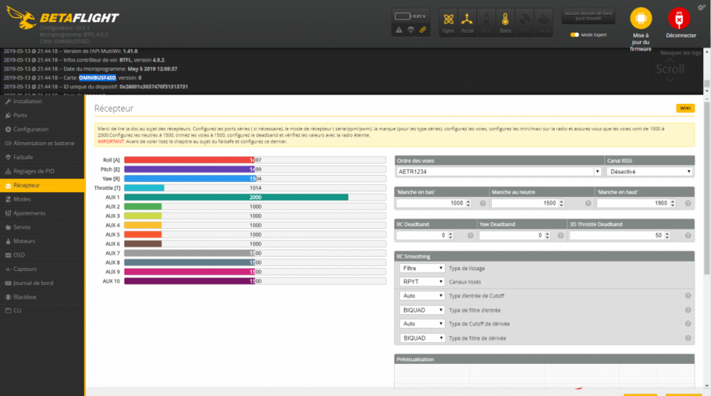

à partir de la 4.0.0 le drone fait complètement de la merde il accélère tout seul et impossible de redescendre les gaz
après dans récepteur "manche en haut" si tu monte plus qu'a 1900 sa ne arme plus les moteur pareil si tu descend à moins de 1050 dans "manche en bas"
et dans modes, si tu a le malheurs de vouloir un bouton pour armer les moteur ça marche pas non plus, faut le laisser avec le joystick "bas droit"
ça ma bien gonfler cette histoire merci a vous
tout est normal ===> que les moteurs accélèrent tout seul quand il n'y a pas d"hélice c'est parce qu'il essaye de se remettre a plat, donc il compense et , comme rien ne se passe,il accélère et ainsi de suite. Tu peux remettre les hélices et aller voler ça volera normalement.
concernant les valeurs citées c'est normal aussi en dessous de 1050, pas assez de jus pour que les moteurs tournent......
tu as essayé le bouton d'armement en deconnectant betaflight ? ça devrait fonctionner aussi
Ben heureusement que ça n'arme pas, sinon ça te ferait tout drôle... 😁
Pour la valeur mini des gaz, tu peux l'ajuster, mais dans une certaine mesure. Comme Arnaud l'a dit, il faut quand même un minimum de jus aux moteurs.
quand je dit accélère tout seul c'est qu'il tourne a fond les ballon 😀 et quand je suis revenue en 3.5.7 tout fonctionne nickel
oui j ai essayer sa marche pas
