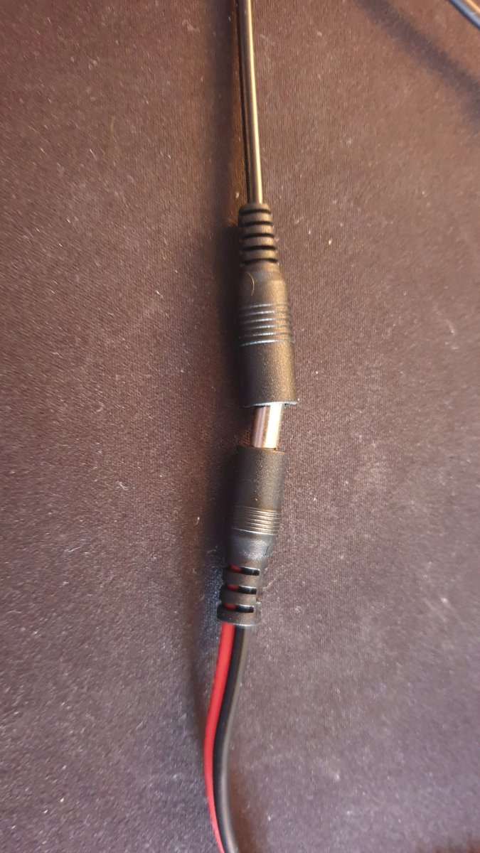

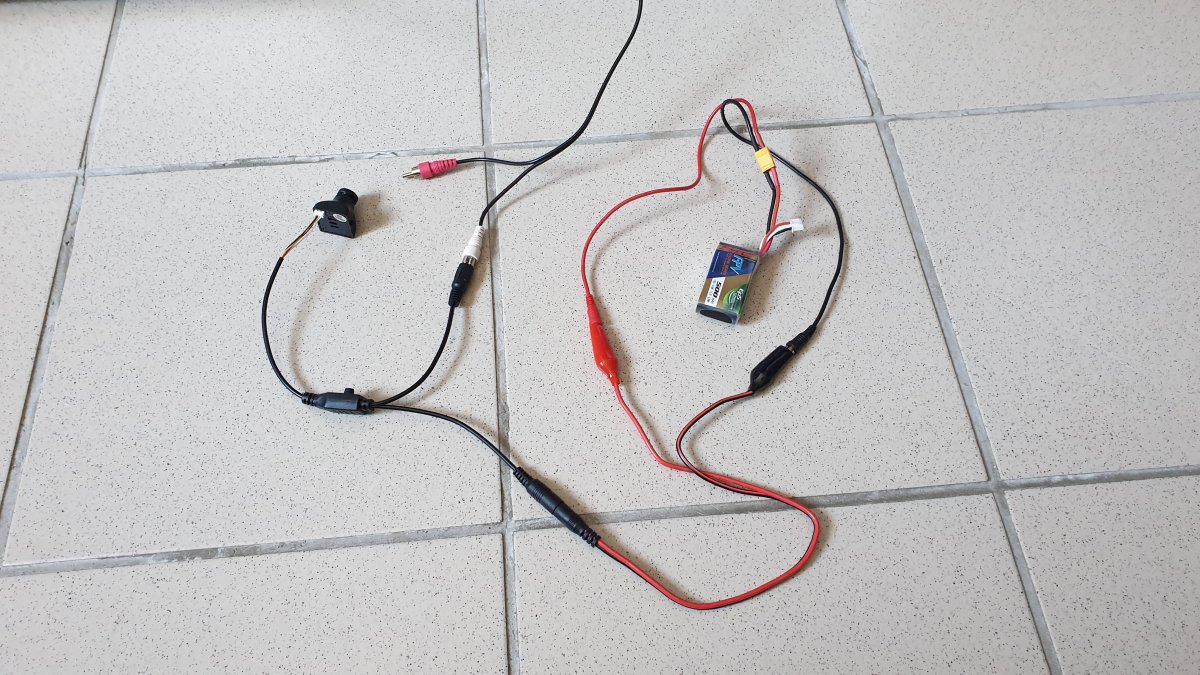

WillDuLuxx 0 Posted June 24, 2019 Bonjour, Je souhaite accéder aux paramètres de la Cam HS1177 via un câble dédié "OSD Remote Controller". Je joins une photo pour le montage. C'est un montage très classique pour accéder aux paramètres, l'image de la Cam est envoyé sur un écran (c'est le RCA blanc sur mon montage). La batterie est ici une 3S, et la Cam accepte 5V - 12V. Avec un voltmètre j'ai bien 11.5V en sortie de la batterie. Par contre, aucune image sur l'écran qui reste bleu. Pourtant avec une autre installation et le même câble RCA blanc j'ai bien une image sur l'écran, donc l'entrée vidéo sur l'écran est bonne et le câble RCA blanc n'est pas défectueux. Du coup je pense que le câble OSD Remote Controller est défectueux mais j'ai un doute, il est neuf, jamais servi. Si quelqu'un a déjà rencontré ce problème, ça m'aiderait beaucoup ou toute autre idée est la bienvenue ! Merci pour votre aide ! Share this post Link to post Share on other sites

WillDuLuxx 0 Posted June 24, 2019 C'est bon j'ai enfin trouvé, la connectique n'est pas de bonne qualité, en faisant comme sur la photo ça marche enfin. J'ai 'travaillé la prise (à la pince) pour forcer les contacts + et -. Merci pour ton aide the guitar hero ! Share this post Link to post Share on other sites
