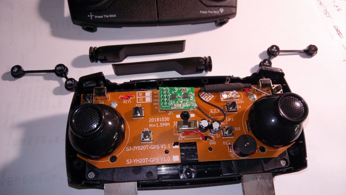

shamrock 0 Posté(e) 5 août 2019 Effectivement, la qualité de fabrication frise l'indigence. Exemple : J'ai peut être identifié la source d'un de mes soucis. Le bouton d'arrêt d'urgence était défectueux. Il n'avait pas de ressort de rappel or il suffit qu'il soit activé 3 secondes pour que le drone tombe. Comme le bouton est sous l'index droit au repos, il n'est pas exclus que j'ai pu l'activer involontairement ! ? Ce qui est dommage, c'est de ne pas avoir vu cela avant d'avoir fracassé la carrosserie. Je n'aurais plus jamais aucune confiance dans ces produits Eachine. Au passage, la photo jointe prouve bien que les antennes sont totalement factices. Désolé pour ceux qui y croyaient encore ?. Partager ce message Lien à poster Partager sur d’autres sites
