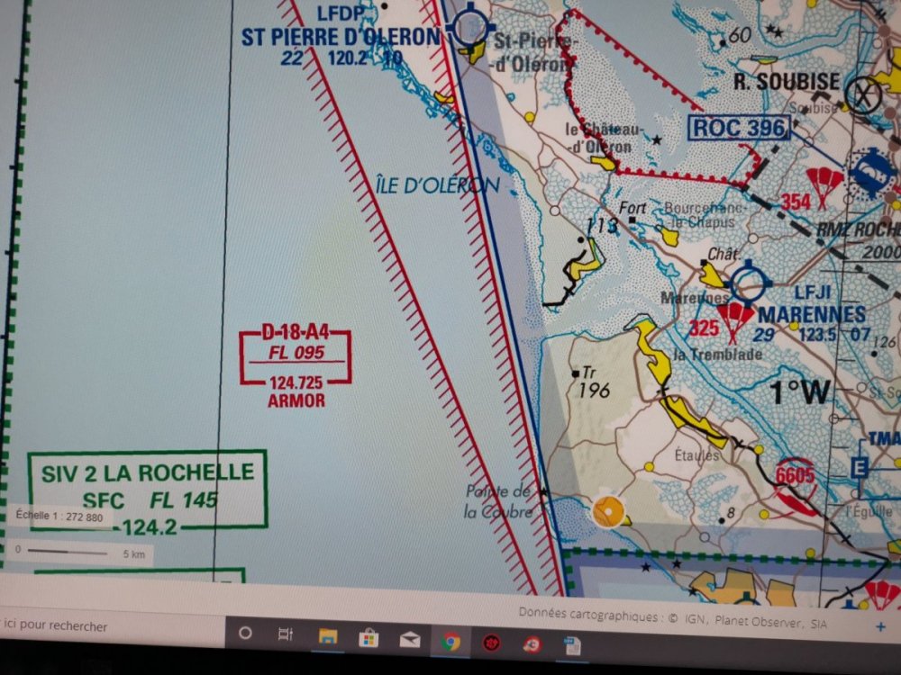

bonjour, je souhaite voler dans une zone (agglomération) donc oui, je vais en faire la demande sur Alpha Tango.
mais cette zone est aussi en zone SIV (Service d'Information au Vol), dois-je contacter quelqu'un?
SIV2 La Rochelle  SFC FL 145
CTR, TMA, ça va, mais SIV, jamais fait encore...
Salut,
les SIV n'étant pas des zones, tu n'as pas à en tenir compte. Ce sont juste des "secteurs" dans lesquels le service d'information de vol est rendu (en fait, tout le territoire français est couvert par les SIV).
Ce qui compte pour nous, ce sont les zones (CTR et zones à statut particulier (R/D/P)).
La seule exception à la règle, ce sont les SETBA, qui sont des secteurs où les avions militaires peuvent voler très bas/très vite. Ceux-ci sont complètement inconnus de l'aviation civile (ils ne connaissent pas l’existance de ces secteurs), sauf pour les drones (vol interdit sans autorisation au-delà de 50m de hauteur).
Voilà, donc pas de problèmes pour les SIV ;)

A savoir que pour les CTR civiles, si tu n'es pas dans l'axe de piste, il n'y a pas de protocole à faire ni d'autorisation à demander si le vol se fait à moins de 50m de hauteur. Cette règle étant tributaire de la largeur de la CTR et du relief, ça ne s'applique quasiment pour celle de Chambéry.
Et pour te donner une idée de l'étendue des SIV, voici une petite carte qui montre qu’il y en a partout (chacun a son petit numéro), et qu'ils vont même très loin en mer...
