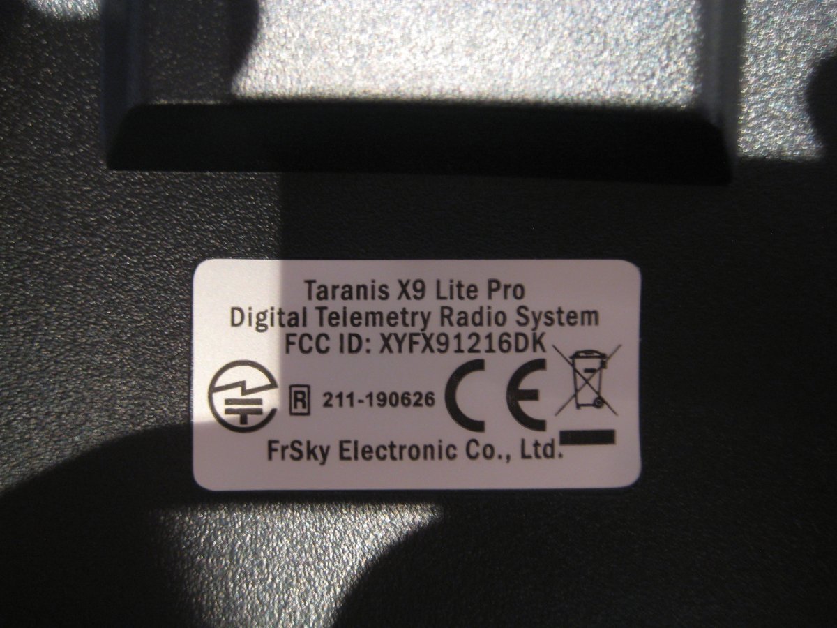

Warewarny 4 Posted September 16 RX et TX c’est quoi ? mon émetteur était déjà en FCC c’est marqué derrière. Quote Share this post Link to post Share on other sites
the guitar hero 4,396 Posted September 16 Le Rx c'est le récepteur et tx c'est la radio (transmetteur) Quote Share this post Link to post Share on other sites

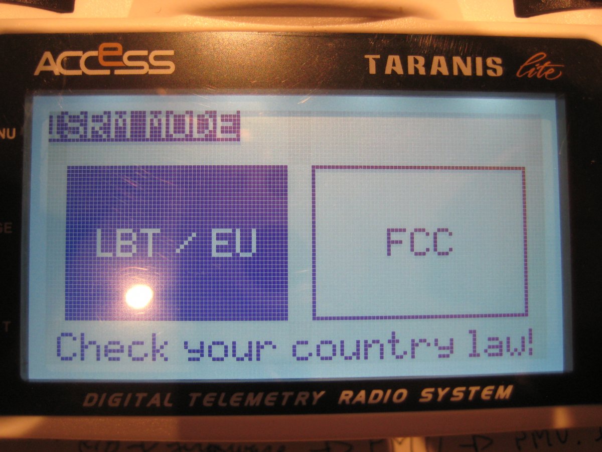

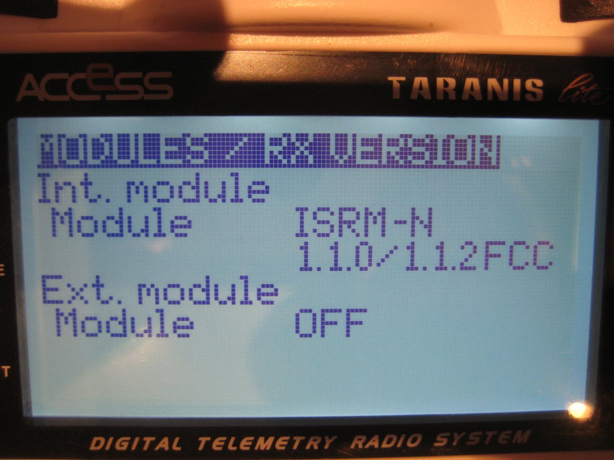

Warewarny 4 Posted September 16 Apparemment sur le site su mentionné il croit peut être possible de switcher mon émetteur en mode LBT ? maintenant a choisir Tout FCC ou LBT et donc aussi ceux à venir lequel préféré et pourquoi ? Quote Share this post Link to post Share on other sites
Icarus95 36 Posted September 16 (edited) le FCC ou INT c'est la norme pour l'international, en Europe tu es censé utiliser le LBT-EU (Listen Before Talk - EUrope). Tout dépend de la zone géographique dans laquelle tu utilises ton quad, c'est une question de réglementation En Belgique, c'est donc le LBT EU. A savoir aussi, en LBT-EU le mode D8 (8 canaux maxi) n'existe pas. Edited September 16 by Icarus95 Quote Share this post Link to post Share on other sites
Warewarny 4 Posted September 23 Le 16/09/2019 à 17:39, Icarus95 a dit : le FCC ou INT c'est la norme pour l'international, en Europe tu es censé utiliser le LBT-EU (Listen Before Talk - EUrope). Tout dépend de la zone géographique dans laquelle tu utilises ton quad, c'est une question de réglementation En Belgique, c'est donc le LBT EU. A savoir aussi, en LBT-EU le mode D8 (8 canaux maxi) n'existe pas. Bizarre, on vient de me dire que mon drone (BetaFPV X65 LBT) ne serait que en D8 et donc incompatible avec ma radio ??? vrais ou pas ? acheter sur le site BetaFPV ! Quote Share this post Link to post Share on other sites
Icarus95 36 Posted September 24 Je ne sais pas quoi te dire. Il n'y a qu'en essayant d'associer ta radio avec le drone que tu verras si ça marche. Normalement (je peux me tromper), FCC et LBT ne communiquent pas de la même facon donc tu risques d'avoir des problèmes avec le bind. Si ton drone est LBT, ta radio devrait également l'être. Vois aussi combien de canaux tu réussis à avoir. D8 8 canaux, D16 16 canaux... Quote Share this post Link to post Share on other sites
Eric51200 2,915 Posted September 25 Tu as raison, les deux modes ne communiquent pas de la même façon. Il faut que les firmwares de l'émetteur et du récepteur soient compatibles pour que cela fonctionne. Comme cela a été dit plus haut, il faut mettre à jour le firmware du récepteur pour le rendre compatible avec celui de l'émetteur. Le mode D8 n'existe pas en version EU- LBT. Quote Share this post Link to post Share on other sites
Warewarny 4 Posted September 25 Suite de mes (me)aventure , donc j'aurait apparemment réussi a convertir ma radio FCC en LBT mais sans aucune certitude d'avoir réussi ! D'un autre cote pour mon drone j'avait apartment le choix, ou bien j'achetais un module extérieur XJT pour que mon émetteur capte du D8 ou bien j'achetais un autre récepteur compatible pour mon drone avec du D16. J' ai donc opté pour se deuxième choix https://betafpv.com/collections/rx-tx/products/frsky-xm-receiver-for-micro-drone?variant=12320755187756 et de le souder a la place de l'ancien. Par contre je ne sait pas si je devrais mettre le récepteur a jour aussi ? Si cela ne marche encore toujours pas je m'achèterais une deuxième télécommande mais bien en LBT cette fois si. Je trouve que c'est très difficile de savoir quel mini drone se trouve en mode D16 sur le marcher on le mentionne jamais sur les site ! Des que je reçois et que j'aurais placer mon récepteur je vous fais suite de mes (me)aventure 🙂 Quote Share this post Link to post Share on other sites
Eric51200 2,915 Posted September 25 Bon courage pour la suite. Quote Share this post Link to post Share on other sites
Icarus95 36 Posted September 26 du moment que ton récepteur est en LBT et ta radio aussi, il ne devrait pas y avoir de soucis...c'est ce point là le plus important à vérifier. Sur ma radio Jumper T8SG V2, ce qu'il y a de bien en frsky c'est que je peux choisir FCC ou LBT sans avoir à flasher quoi que ce soit, c'est vraiment pratique. A part un récent souci de connectique sur une gimbal, j'adore cette radio :) Quote Share this post Link to post Share on other sites
Warewarny 4 Posted October 6 Bon, sa avance un peut, suite a quelque demande sur Fpv Low Riding Belgium Facebook https://www.facebook.com/groups/546011478877164/ j'ai reçue une adresse d'un assembleur de drone a paris >>> https://www.facebook.com/DOMsMOD/?__tn__=%2Cd%2CP-R&eid=ARBJRXO9J7o8hXK0GD2uBz7KWruWRG5kcxOOYcgV7s5B4BupADECzHjscnuzoeElbxwF9RGZQr5c6-JN https://www.facebook.com/dominique.wilk.7 Lui il m'a donner cette video en allemand ou il décrive a 5 min un peut près dans la video qu'il faut mettre un script dans la carte SD et l'applique pour faire aparettre le choix entre FCC et LBT dans la radio . Le fichier du script et télèchargable dans un lien en dessous de la video allemande. Du coup ma radio et en LBT et j'ai réussi a binder enfin mon drone avec ma radio (Le drone en question BetaFPV x65 est bien en D16 a binder sous 1-16) Par contre maintenant encore beaucoup de modification a faire sous betaflight avant de savoir voler mais grâce a cette personne "Dom Wilk " sous Facebook j'ai beaucoup avancer, si vous voulez demander un assemblage d'un pro c'est chez lui 🙂 Quote Share this post Link to post Share on other sites

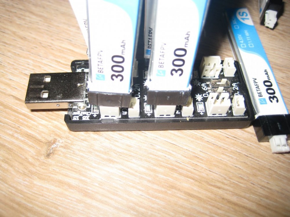

the guitar hero 4,396 Posted October 19 ce sont tes débuts, tu galères à gérer les gaz. En plus tu tournes dans un mouchoir de poche. En été tu ouvriras la porte fenêtre et tu passeras par le jardin, l'acro sera plus adapté que de tourner dans la même pièce . par contre, quand je vois les valeurs de ta batterie, je me fais peur....... je ne descends jamais en dessous de 3.7v par élément en stationnaire . tu est descendu en dessous de 3v par élément. à la vitesse où tu descends à 7.4, soit 20 secondes, je soupçonne que tes batteries soient rincées. Bon, si tu les vides jusqu'à 6v, je ne suis pas surpris. et tu ne voles qu'en stationnaire quasi. un coup de gaz et le multi tombe Quote Share this post Link to post Share on other sites
Warewarny 4 Posted October 20 Oui je sait c'est pas fameux comme chargeur 1S , j'ai un bon pour les 2s a 6s mais il ne fait pas 1S je devrais pour un bien investir dans un bon chargeur 1S ! Quote Share this post Link to post Share on other sites
Icarus95 36 Posted October 20 Pour l'intérieur avec un qx65, je m'efforce de voler au minimum en horizon. Par contre, quand j'ai plus de place, comme en gymnase, c'est en acro. En ce qui concerne tes batteries le voltage ne me surprend pas (pour un tiny). Même sur mon qx65 avec des batteries eachine neuves et lihv, dès que je mets les gaz, ça chute directement à 3.5 volts, ça m'a toujours fait ça....et j'atterit à 3.0v, je sais que ce n'est pas bon, mais sinon mon tiny ne décolle pas....je devrai peut-être changer de connecteur (jst 1.25 actuellement) et de marque de batteries. Quote Share this post Link to post Share on other sites

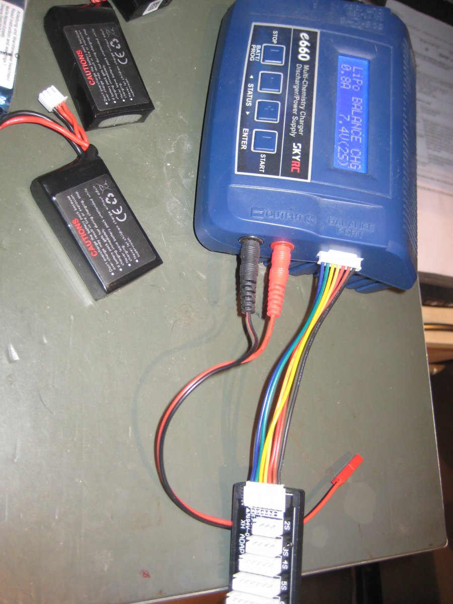

Warewarny 4 Posted November 11 Bon bien je crois que je vais comme même investir dans un chargeur un peut plus moderne pour mes 1S je crois que un SkyRC Quattro fera bien mieux que se que j'ai >>>> https://www.helicomicro.com/2014/07/05/skyrc-quattro-mini-le-test/ Et aussi peut être investir dans de bonne lipo style ********************* mais elle ne sont que 220 mah 25C contre maintenant du 260 mah 60C ?? !! Qu'an penser vous ? Et un rodage et il nécessaire pour du 1S ? Quote Share this post Link to post Share on other sites
