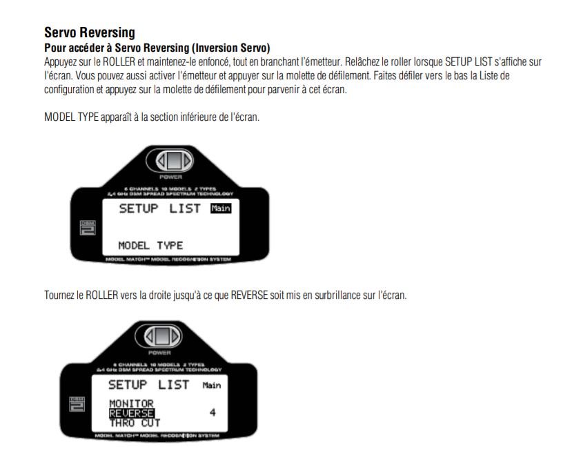

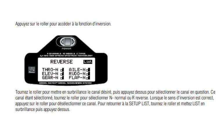

Y a-t-il des tutos en français pour expliquer avec les inter ? Je ne comprends rien du tout aux explications...c'est trop technique pour moi ,je veux juste essayé de voler, la partie programmation m'énerve énormément...
J'ai trouvé cette vidéo mais je ne comprends pas l'anglais....est-ce bien ça ?

J'ai suivi ce tuto pour régler les inter mais je ne sais pas si c'est bien cette vidéo
merci

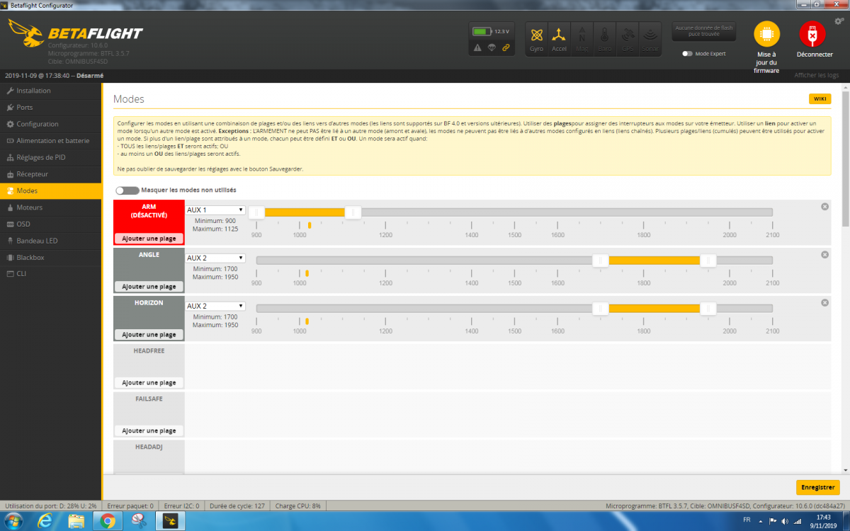

ce qui empêche l'armement Arming disable flags: THROTTLE CLI MSP ARMSWITCH
les gaz, le cli, le msp et le bouton d'armement.
les gaz ===> est ce que ton manche des gaz est bien au minimum quand tu essayes d'armer ? si oui baisse de quelques crans le trim des gaz et retape la commande "status" dans le cli pour voir si il te marque toujours "throttle"
CLI==> normal, quand tu est dans l'onglet cli c'est une securité.
MSP===> signifie que le drone est branché à l'ordi donc securité aussi
armswitch ===> signifie qu'il n'y a pas de bouton d'armement affecté ou que ce dernier n'est pas dans la position "moteur armé"
peux tu me faire une copie d’écran de l'onglet "mode" de betaflight s'il te plait.
Ne désespère pas on va y arriver
