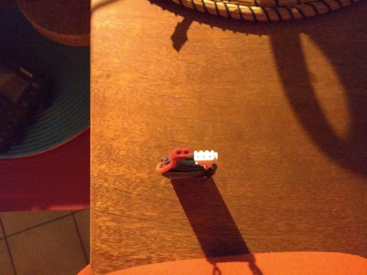

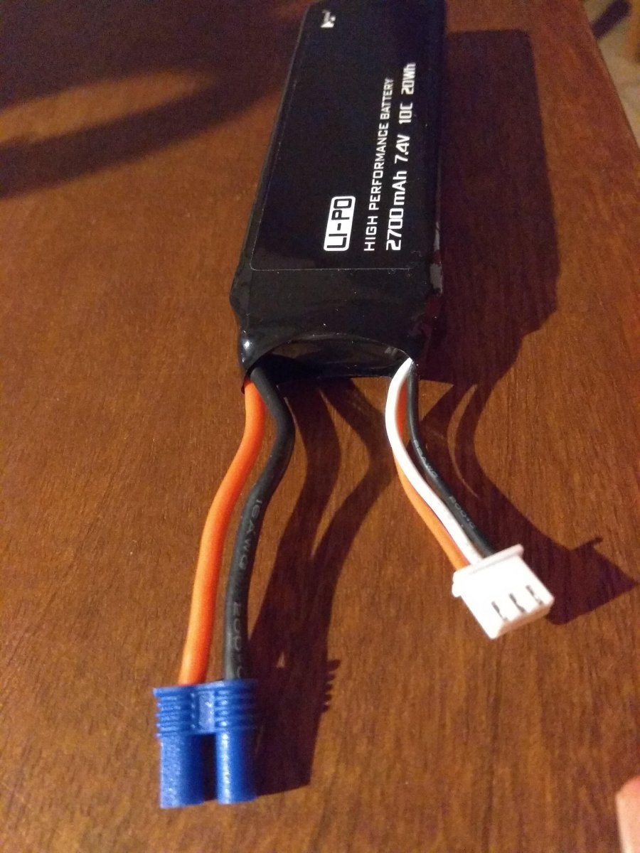

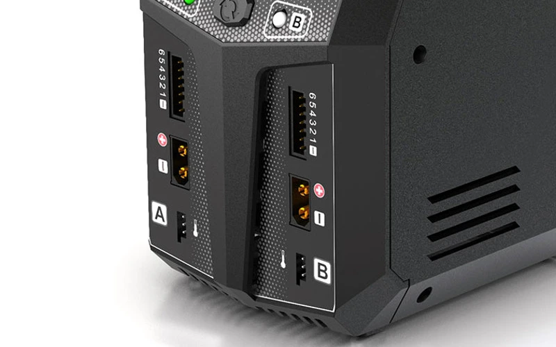

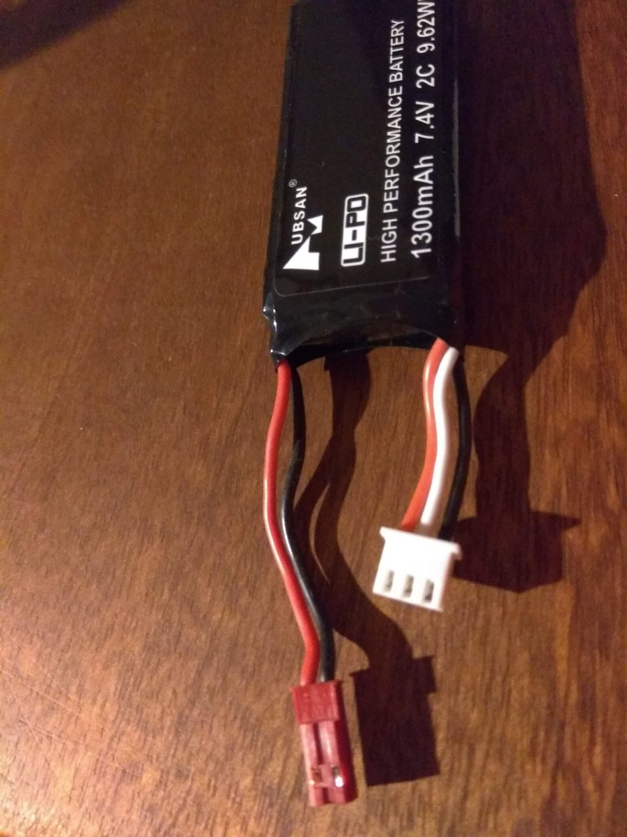

Daurade07 10 Posté(e) 12 janvier 2020 Bonjour à tous, Sur les conseils de Eric51200 je pense bientôt commander le SkyRC T200 et les "raccords" qui vont bien. Seulement j'ai un doute concernant ces câbles ou "adaptateurs" qu'il va me falloir acheter afin d'y brancher la batterie du Hubsan H501S (photo 1 avec une prise bleue + une blanche), et celle de la radiocommande H906A (photos 2 et 3 avec une prise rouge + une blanche). En sortie de ce chargeur (photo 4) il y a, si je ne me trompe et vous me corrigerez : Deux sorties de type XT60, mâles ou femelles je ne saurais vous dire, qui recevraient la bleue et la rouge ? ? ? Deux sorties blanches qui recevraient les fiches blanches des 2 batteries ? ? ? Merci pour vos aide, bon dimanche à tous. Denis, La Daurade ardéchoise ? Partager ce message Lien à poster Partager sur d’autres sites
Daurade07 10 Posté(e) 12 janvier 2020 Une meilleure vue de la connectique... Partager ce message Lien à poster Partager sur d’autres sites

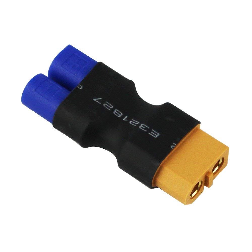

Eric51200 3 162 Posté(e) 13 janvier 2020 La connectique du chargeur est la suivante : - Le connecteur repéré + et - : XT60 - Le connecteur blanc repéré 1 à 6 : prise d'équilibrage - Les connecteurs A et B : sonde de température Le connecteur de la batterie du H501S est de l'EC2. Il te faudra donc un adaptateur pour XT60 femelle/ EC2 mâle pour recharger tes batteries. Pour la deuxième batterie, il te faudra un adaptateur XT60 femelle vers jst mâle. Concernant le câblage des différentes prises, en principe c'est normalisé ; les polarités sont généralement indiquées sur les XT60 et les EC2. Les adaptateurs existent tout faits ; ce qui évite de se poser la question des polarités à respecter. Partager ce message Lien à poster Partager sur d’autres sites
Daurade07 10 Posté(e) 13 janvier 2020 @ Eric51200 Bonjour Éric, encore une fois merci pour ton aide. Heureusement que j'ai posé ces questions, car... ... Pour moi les connecteurs XT60 sur tes 2 cordons sont mâles. Car même si leurs contacts en laiton sont "creux" (comme le sont nos fiches femelles domestiques 220V 6A) ils "pénètrent" les prises du chargeur. De même pour le connecteur EC2 visible sur ce même câble, je le vois femelle car il est "pénétré" par celui de la batterie. Mais bon, l'essentiel c'est que ces "couples" s'emboîtent ? Donc si j'ai bien compris ton câble adaptateur batterie drone est fait à partir d'une XT60 femelle et d'un EC2 mâle. Côté batterie radiocommande c'est encore une XT60 femelle et un JST mâle. J'ai tout bon ? Denis, La Daurade ardéchoise Partager ce message Lien à poster Partager sur d’autres sites
Daurade07 10 Posté(e) 13 janvier 2020 (modifié) Il n'y a pas Error... pour celle de la RC ? Ce ne serait pas plutôt : XT60 femelle vers JST... Femelle ??? ? Modifié 13 janvier 2020 par Daurade07 Partager ce message Lien à poster Partager sur d’autres sites
Daurade07 10 Posté(e) 13 janvier 2020 Existe t'il ce type d'adaptateur monobloc (sans fil) femelle XT60 et mâle en EC2 ? J'ai mis le oueb à l'envers, je l'ai bien secoué mais il n'est pas sorti en EC2, de l'EC3 ou d'autres tout à fait différent mais pas d'EC2 ? Partager ce message Lien à poster Partager sur d’autres sites
Eric51200 3 162 Posté(e) 13 janvier 2020 il y a une heure, Daurade07 a dit : Il n'y a pas Error... pour celle de la RC ? Ce ne serait pas plutôt : XT60 femelle vers JST... Femelle ??? ? Oui, tu as raison, j'ai fait une erreur. Il s'agit bien d'un jst femelle, désolé. 1 Daurade07 a réagi à ceci Partager ce message Lien à poster Partager sur d’autres sites
Eric51200 3 162 Posté(e) 13 janvier 2020 Je n'ai pas trouvé non d'adaptateur monobloc en EC2, non plus. 1 Daurade07 a réagi à ceci Partager ce message Lien à poster Partager sur d’autres sites
Daurade07 10 Posté(e) 14 janvier 2020 Il y a 9 heures, Eric51200 a dit : Oui, tu as raison, j'ai fait une erreur. Il s'agit bien d'un jst femelle, désolé. Bonjour Éric, no soucy, nul n'est infaillible ? Il y a 9 heures, Eric51200 a dit : Je n'ai pas trouvé non d'adaptateur monobloc en EC2, non plus. En effet il m'a l'air introuvable, peut-être qu'une étude de marché à dit qu'il y aurait peu de ventes. C'est bien dommage... J'aurais été l'un des 26 clients mondial ? ? ? Bonne journée, et encore merci ? Partager ce message Lien à poster Partager sur d’autres sites
Eric51200 3 162 Posté(e) 14 janvier 2020 Tu as toujours la solution de te le fabriquer, si tu sais manier le fer à souder. Partager ce message Lien à poster Partager sur d’autres sites
