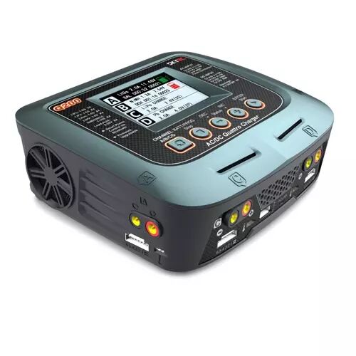

Pour mon anniversaire, ma femme m'a offert un chargeur SkyRC Q200.
Je l'ai acheté en France, mais dans une autre boutique que celle du lien plus haut.
Je ne m'y attendais pas, c'est un sacré pavé de 1,3kg.

Le Skyrc Q200 peut être alimenté en 220 V ou avec une source extérieure.
Oui, pour moi, c'était un critère dans mon choix.
Actuellement, j'ai un petit chargeur, le B3, qui m'a bien rendu service. Avec ce chargeur, j'étais habitué à charger mes batteries par la prise d'équilibrage.
Alors que maintenant, je suis obligé de connecter la XT60. C'est assez embêtant pour moi, car sur mes robots, la batterie ne se démonte pas.
Et donc, à l'avenir, j'envisage une multiprise XT60 dont une entrée serait dédiée à la charge. Le premier élément après ma batterie, c'est un Boomer, c'est à dire un fusible sur lequel j'ai adapté un interrupteur sur le fil de masse. Donc, la batterie n'est jamais connectée si l'interrupteur n'est pas activé.
Néanmoins, je me demande s'il n'y a pas une contre-indication à charger une batterie en cours de fonctionnement ?
