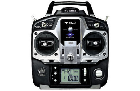

blitz 2 248 Posté(e) 14 février 2015 Salut Point 2 : http://www.faq-drone.com/topic/1186-reglement-du-forum/ "Comment connecter l'accu principale sur la nacelle ?" "Comment puis-je connecter l'accu secondaire à mon système fpv ainsi qu'a l'émetteur ?" C'est 2 fils a rajouter sur le répartiteur des ESC.. 1 seul batterie suffit la 2eme n'est pas obligatoire sa fera moins de poids a soulever... La T6j c'est celle la : 6 voies c'est bon pour débuter, mais il faut un récepteur futaba, ou du moins compatible futaba, (perso je te conseille un original) 4 voies pour les mouvement du multi.. 1 voie pour les mode de vols.. 1 voie pour le contrôle de l'inclinaison vers le haut / bas de la camera via la nacelle... Citer Partager ce message Lien à poster Partager sur d’autres sites
