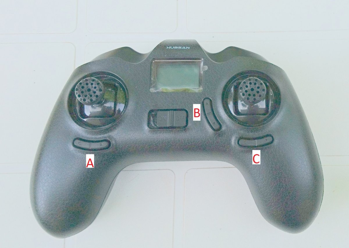

J'ai les gaz à gauche avec un trim en dessous. La direction à droite avec un trim juste a gauche et un en dessous (photo du premier message).
Les deux trims de droite ont leur point au milieu des barres.
Il faudrait que je fasse quelque chose de plus avec ces trims ?

Et pourriez vous me rappeler à quoi servent les autres trims ça me permettra d'affiner encore plus sa stabilité (A, B et C, photo en dessous).
Désolé pour toutes ces questions, mais la notice fournie n'est pas celle de ce drone mais d'un proche.
Merci à tous.
trim A ===> autorotation (yaw)
trim B ===> tangage (pitch)
trim C ===> roulis (roll)

Avec les boutons de trim :
Sur ta photo,
Trim B touche du haut (pour le repositionner plus vers l'avant ; Plusieurs appuis sur la touche jusqu'à l'équilibre avant/arrière).
Trim C touche de gauche pour le repositionner plus vers la gauche :  Plusieurs appuis sur la touche jusqu'à l'équilibre gauche/droite.
Sur les X4 H107, ce réglage de trim est à refaire après chaque allumage du drone car les trims reviennent toujours au centre à l'arrêt de la télécommande (en tout cas sur mon X4 H107Plus,).
