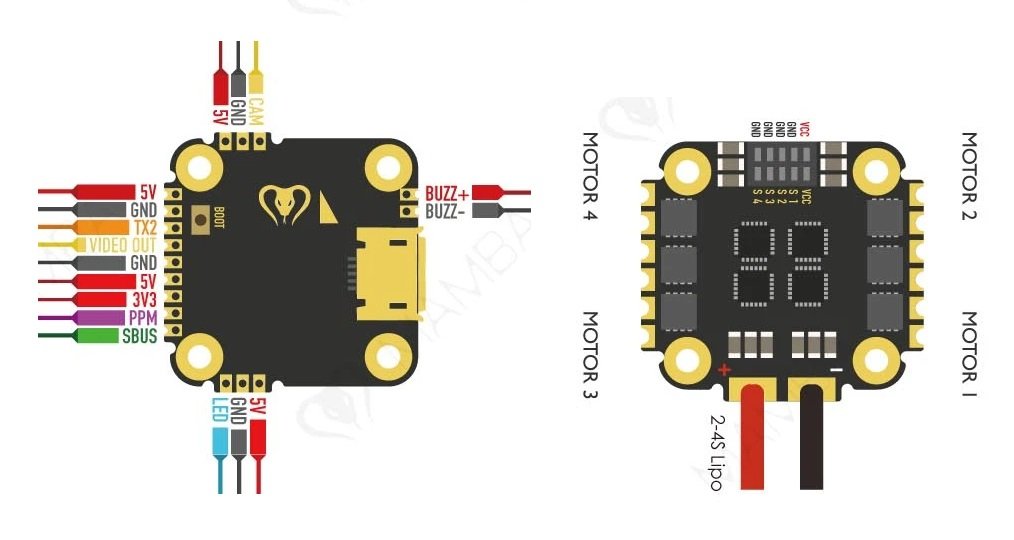

Je suis en train de faire un toothpick tadpole avec une stack diatone mamba F411 nano et un XM en récepteur mais j'ai un gros soucis qui me parait insoluble. La procédure de bind se passe convenablement, la diode est verte quand ma taranis X9D est allumé, les 2 sont en EU-LBT, mais impossible de faire bouger mes AUX sur BF. J'ai tout essayé : le nombre de channel lors du bind, avec ou sans télémétrie, dans BF j'ai changer l'UART (il n'y en a que 2 donc c'est facile), j'ai essayé un XM+ et un RX SR qui marche très bien sur mes 5 pouces. Je suis passé sur emuflight, dans le doute et le désespoir j'ai même acheter une nouvelle FC : FULLSPEED FSD412 - 2/3S mais là encore c'est la déconfiture. J'avoue que je ne comprends pas.. Si quelqu'un à une idée je suis preneur!
je viens de le faire : Arming disable flags: RXLOSS CLI MSP
Juste pour info je 'ai fais avec mon XM qui est blindé à ma Taranis et qui est soudé à ma FC : FULLSPEED FSD412 - 2/3S.
Ben en fait non je l'ai mis sur le SBUS... J'ai suivi le schéma comme un gros ***. J'essaye tout de suite et je dis quoi!
Ca marche!
Je me sens incroyablement stupide.
Par contre je me demande sur la stach mamba je n'ai pas d'inverted signal et ça ne marche pas sur le SBUS...
mais non tu n'es pas stupide, mais ce n'est pas intuitif, si personne ne te le dit, tu ne peux pas le deviner.
Je ne connais pas la mamba, mais si tu n'as pas de sbus inversé dessus, tu peux récupérer un signal non inversé sur ton récepteur xm+, c'est l'avantage de frsky. Tiens, un peu de lecture
