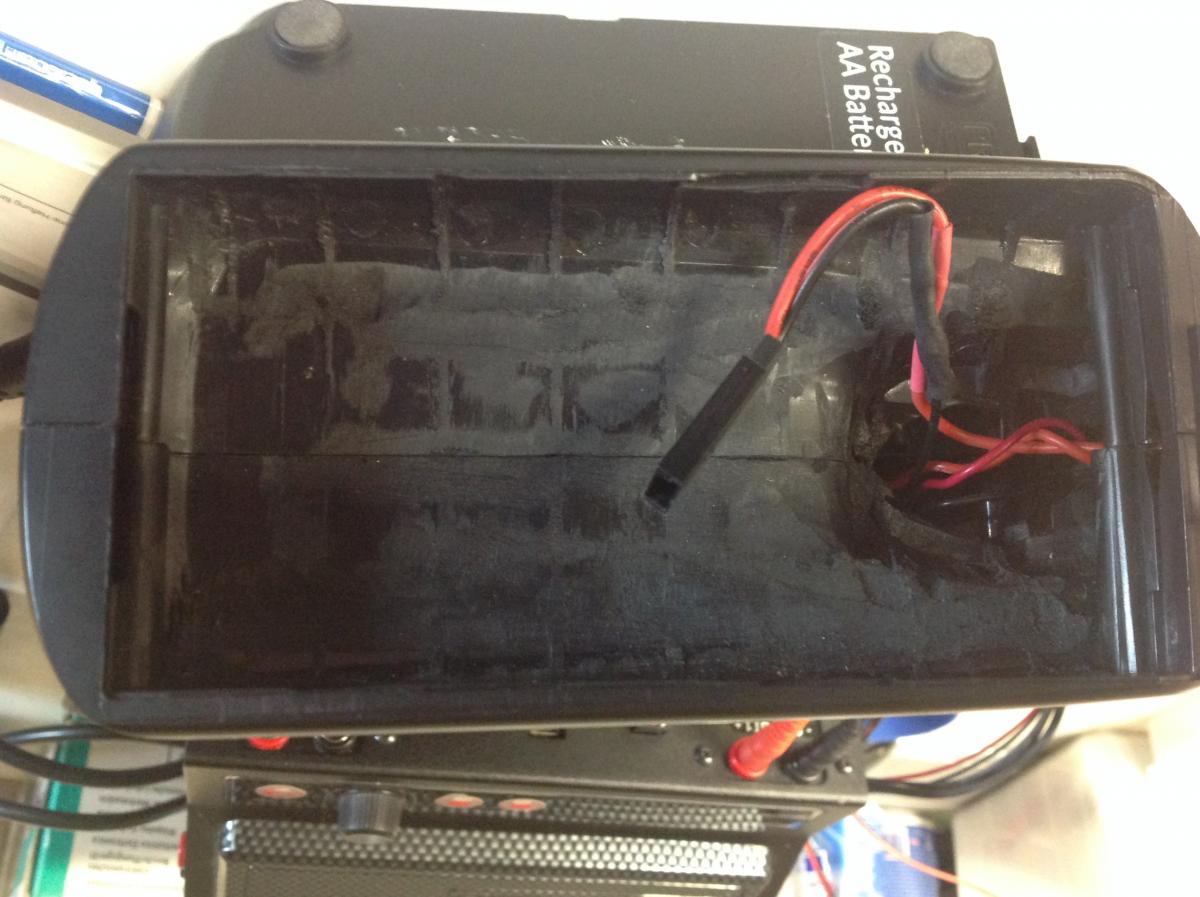

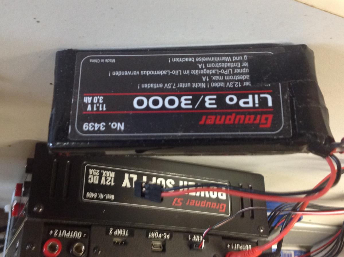

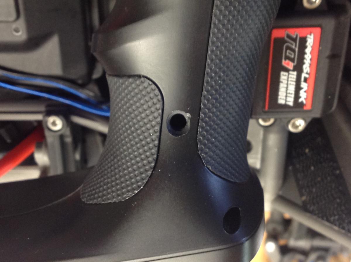

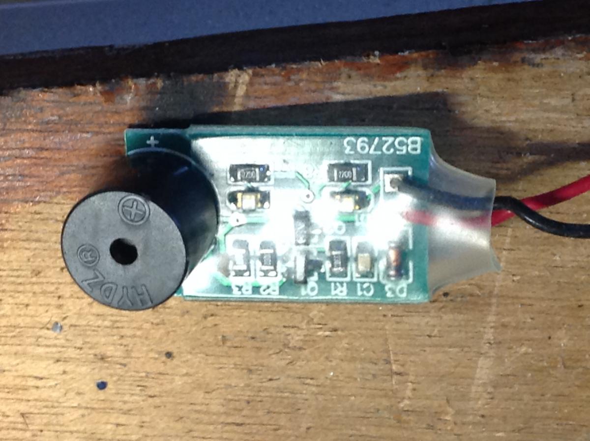

ALAIN77 145 Posté(e) 27 juin 2020 (modifié) Il y a 12 heures, manu85 a dit : bonjour a tous je voudrai savoir si dans la radio d'une voiture rc de 8 piles si on peut pas mettre une baterie lipo ou autre en respectant voltage si oui comment merci Oui et non. Il te faut une batterie LILO et non lipo. J’ai potassé ce sujet pour une poignée comme sur la photo. Cette poignée permet de prendre la caméra du drone et de profiter de la stabilisation comme sur le drone. Il faut prendre une lilo car une lipo n’aime pas la décharge lente. En bricolant j’avais mis une lilo de chez Graupner prèvue pour les émetteurs, mais maintenant ça n'existe plus. De plus j’ai installé un détecteur/avertisseur sonore de tension car autrement tu mettras la batterie en dessous du voltage mini.Est-ce que ta radio gère le voltage? De mémoire j’avais fait un sujet sur ce bricolage. Je le cherche, à plus😃😃 Modifié 27 juin 2020 par ALAIN77 rectif texte Partager ce message Lien à poster Partager sur d’autres sites
ALAIN77 145 Posté(e) 27 juin 2020 Le 07/06/2016 à 09:47, ALAIN77 a dit : Bonjour Voici le matériel que j'ai utilisé Une batterie lipo Graupner 3 S ,3000 mah réf 3439. Une alarme basse tension pour 3 S . Cette alarme est visuelle en bleu et en rouge+bip bip ensuite. IL EST IMPORTANT D'INSTALLER CETTE ALARME POUR NE PAS METTRE A PLAT LA LIPO. Démonter la poignée en repérant bien les vis, couper au scalpel les étiquettes. Limer dans le socle pour gagner en épaisseur. Il faut installer l'alimentation et le détecteur de tension de manière à ce que l'interrupteur coupe tout , pour éviter d'avoir à débrancher la lipo. Le trou percé dans la poignée permet de voir la diode qui éclaire en bleu ou rouge. J'ai donc installé dans la poignée ce composant. L'autonomie est évidemment plus importante. Je continue d'utiliser la carte de 16go d'origine, j'ai une carte de 128 go classe 10 mais les fichiers vidéos ne s'enregistrent pas ; seulement les photos! SI QUELQU'UN A DES TUYAUX JE SUIS PRENEUR. Quelques photos. ( Désolé si elles sont à l'envers, pour info je sais comment tenir l'iPad pour prendre des photos????????) Bonne réalisation Partager ce message Lien à poster Partager sur d’autres sites
