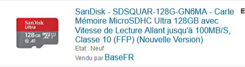

j'ai cherché sur le fofo, mais pas trouvé de réponses à mon pb
j'ai acheté la carte microSD ci-dessous.
sur un tuto j'ai vu qu'il suffisait d'insérer la carte dans le drone et que lorsque l'on appuie brièvement sur la touche exit (pour photo) ou enter (pour vidéo), sur l'écran de contrôle s'affiche le mot ''photo'' ou ''vidéo''
moi === rien ne s'affiche !!! et pas d'enregistrement photo ou vidéo non plus !
problème de compatibilité de carte ???  ou pb matériel ?????
merci de votre avis
C'est une SDXD, le système de fichiers est exFAT
Pour formater la SD (et choisir le système de fichiers) :
- Cliquer droit sur le lecteur où se trouve la carte SD
- Formater
- Une fenêtre s'ouvre avec les différents paramètres à vérifier (capacité, système de fichiers, etc...)
- Quand tout est OK -> Démarrer
Bonsoir Eric51200,
j'ai fait le processus de formatage comme indiqué:
il me propose seulement 2 systèmes NTFS ou exFAT(par défaut)
j'ai choisi exFAT
128 kOctet
le pc m'indique ''formatage terminé''
la carte dans le drone === et toujours rien !!!!

merci Eric,
j'irai en acheter une demain
crois tu qu'une 32 GB soit suffisante pour quelques vidéos ou photos ?
Bonsoir,
achat du microSD 32 GB
formatage en FAT32
... ça marche !!!!!
la seule différence vs le tuto de ''vosges-modélisme''
c'est que lorsque je fais une pression brève sur les touches exit pour la photo = le message ''photo'' ne s'affiche pas sur l'écran
et la touche enter pour la vidéo le message ''vidéo'' ne s'affiche pas, par contre le compteur de seconde d'enregistrement s’affiche en haut de l'écran de controle

Le H501 n’accepte que des 32Gg!
Si le compteur de secondes s'affiche, c'est que tu es bien en train de filmer!
N'oublie surtout pas de couper la vidéo avant de débrancher la batterie, sinon , fichier corrompu!
(mais y a moyen de rattraper! )
