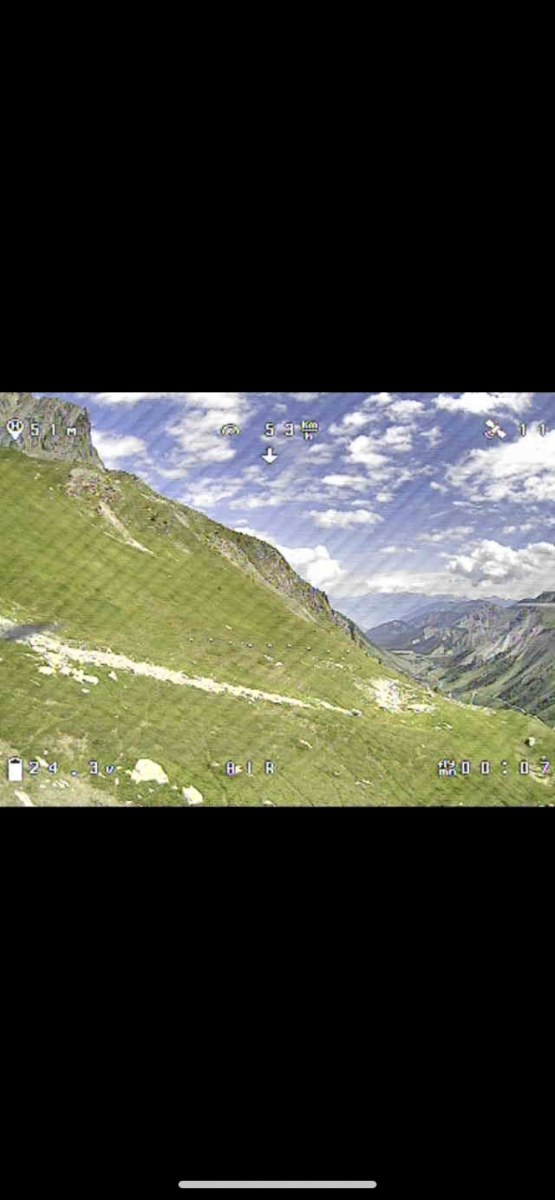

Pit 2 Posté(e) 9 juillet 2020 Bonjour à tous, Je ne comprend pas pourquoi j’ai des petites bandes noires en diagonale sur losd. (Voir vidéo) IMG_0973.MOV IMG_0973.MOV Problème Vtx ? Ou fréquence ? Merci pour vos réponses Partager ce message Lien à poster Partager sur d’autres sites
the guitar hero 4 733 Posté(e) 9 juillet 2020 parasite sur le retour . Ca peut venir des ESC ou de l'alimentation qui n'est pas filtrée. Quelques pistes : entortiller le fil vidéo de la cam avec le gnd de la cam, pareil avec le vtx. mettre des filtres lc sur chacune des alimentations (cam et vtx). Alimenter la cam avec une alimentation qui sort du vtx (si il est équipé). Éloigner le récepteur radio du vtx Partager ce message Lien à poster Partager sur d’autres sites
Pit 2 Posté(e) 9 juillet 2020 J’ai Check les fils mais rien n’améliore le truc.. peut être esc parce qu’avant j’avais pas ces bandeaux noir avec le même quad Partager ce message Lien à poster Partager sur d’autres sites

Pit 2 Posté(e) 10 juillet 2020 cddx ratel avec vtx 1w long range iflight quand j’envoie du full throttle ça parasite encore plus Partager ce message Lien à poster Partager sur d’autres sites
Eric51200 3 162 Posté(e) 11 juillet 2020 Je pense que ce sont les ESC qui te génèrent ces lignes blanches. Le fait de mettre plein gaz accentue le défaut. Comme l'a suggéré TGH, la solution est de récupérer une alimentation filtrée pour t'affranchir de ce phénomène. Il existe plusieurs solutions qui permettent de remédier à ce problème de lignes blanches. Afin de t'aider, il serait intéressant que tu nous indiques comment tu as câblé la caméra et le VTX. Je persiste mais tu devrais tester la caméra + le VTX hors drone afin de vérifier que tout est correct. Partager ce message Lien à poster Partager sur d’autres sites
Pit 2 Posté(e) 12 juillet 2020 La caméra est câblée sur la fc tout comme le vtx sauf que le vtx est sur le Vbat je peut essayer de mettre un Condo plus puissant ? Désolés mais je vois pas comment alimenter cam/vtx hors drone Partager ce message Lien à poster Partager sur d’autres sites
