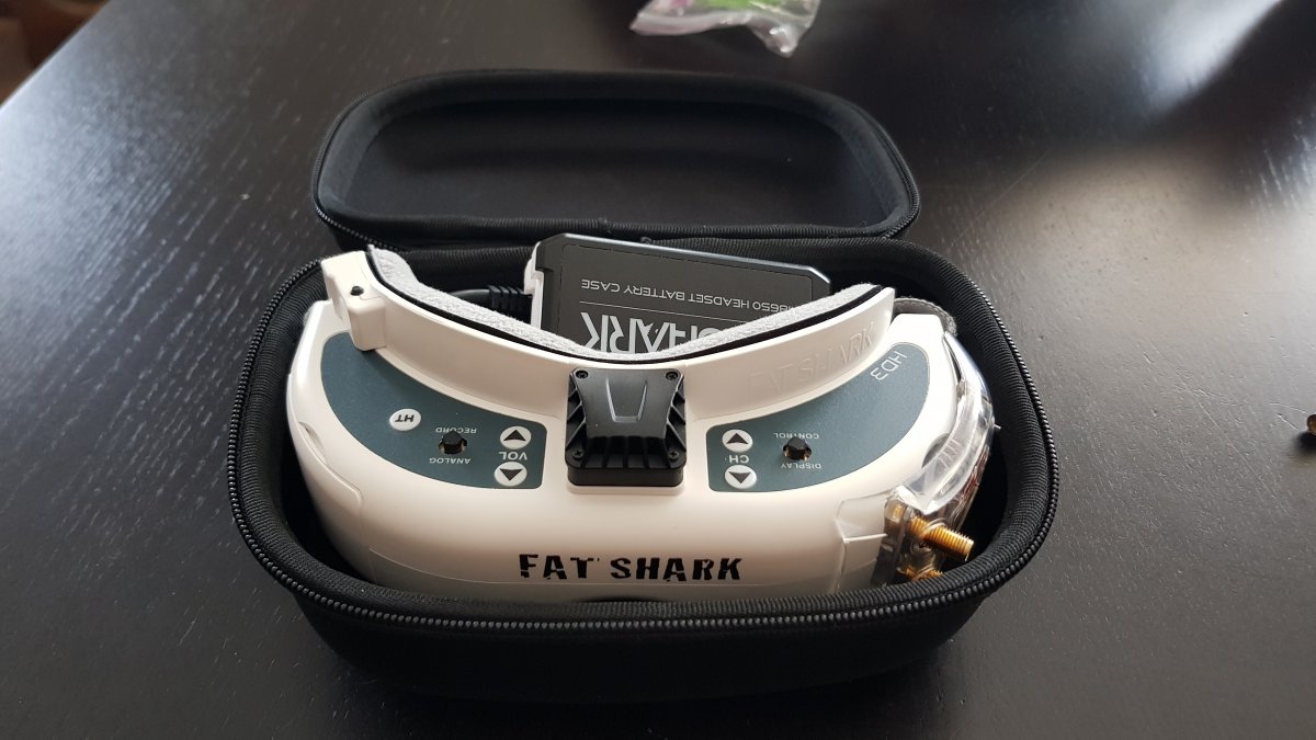

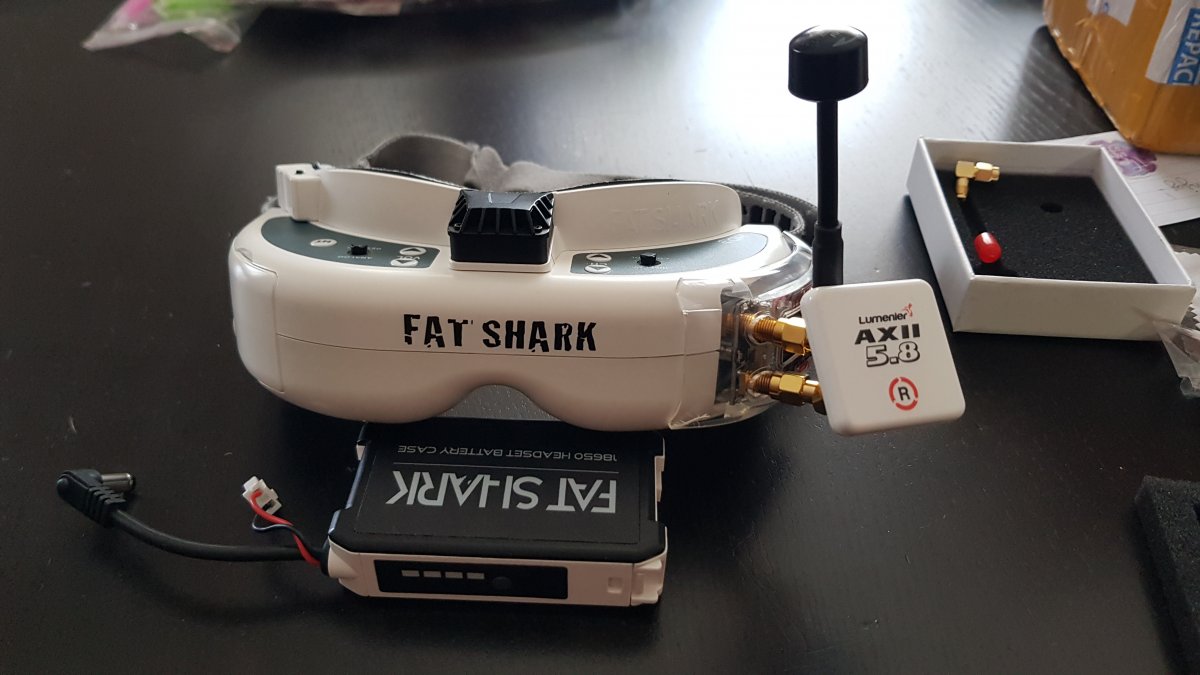

the guitar hero 4 733 Posté(e) 9 juillet 2020 Salut à tous, Bon, ben voila, elles sont arrivées....... j'ai fait le pas de lâcher le masque transformer pour une paire de lunettes............ parti au départ sur les HDO, je me suis dit que, même d'occasion, ça restait cher pour le nombre de vols que je peux faire dans une année, alors, j'ai choisi la génération précédente : les dominator HD3 je les ai trouvé d'occasion à bon prix, avec un récepteur Furious true D. Ca vaut pas le rapidfire mais bon, ne soyons pas trop gourmand, je pourrai changer si le besoin s'en fait ressentir. livrées avec batteries, antennes lumenier axii, 2 mousses neuves. le tout acheté dans un shop français, (facture fournie). De avril 2019, elles sont dans un état irréprochable............. Partager ce message Lien à poster Partager sur d’autres sites

the guitar hero 4 733 Posté(e) 10 juillet 2020 Tout à fait. Avec une petite frayeur lors des premières utilisations. j'avais écran noir une fois sur 3 quand je branchais la lipo, et le dvr ne fonctionnait pas. Après moult essais, j'ai trouvé (par un coup de chance en posant les lunettes sur la table) que le soucis venait du boitier à piles fatshark, il y avait un faux contact qui faisait des micro coupures. j'ai retendu les lamelles et tout est rentré dans l'ordre. Partager ce message Lien à poster Partager sur d’autres sites
