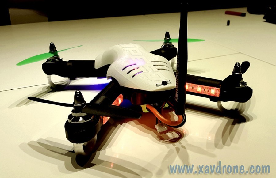

7H3N1X 126 Posté(e) 18 février 2015 (modifié) Hello tout le monde. Je suis entrain de finaliser mon premier FPV RACER. Imprimer avec mon fil chargé au carbon. Moteur: 1806 2300 Kv ESC: 12 A SimonK LiPo: 3S 1800mAh Controleur: FULL NAZE 32 Receiver: Spektrum Hélice: 5x3 Je pense finir cette semaine Je vous présente tout ça bientôt!!! Modifié 18 février 2015 par 7H3N1X Partager ce message Lien à poster Partager sur d’autres sites

7H3N1X 126 Posté(e) 20 février 2015 (modifié) En attendant, je suis entrain de peaufiner mes réglages du naze 32. Et faire mes premiers test de vol dans le salon :-)!!!! Alors premier vol, il décolle, c'est déjà bien!! Et tu sens que y as de la patate niveau puissance!!! mdr!! Limite peur!! Pas grand chose à trimer, a part 2 coup en arrière, comme je suis à 7,5° avec les moteurs et la carte. Je suis content, mon centre de gravité à l'air ok. L'avant décolle un chouilat avants l'arrière.. normal vu l'angle, pour faire un stationnaire et il est déjà super stable. Bon contrôleur de vol se NAZE 32. Mais je le trouve pas très réactif. niveau commande. Alors passage sur cleanflight!! Je décide d'augmenter la fréquence des ESC à 500hz!!! Et la... Nikel.. ça répond mieux!! Tu le sens, sans les hélice bien-sur ;-)!!! Allez...J'en profite pour les calibrer. Et la!! Big problème!! J'ai oublier de décocher l'option qui empêche les moteurs de tourner quand tu les ARM. Du coup après le calibrage... les moteurs ne démarre qu'a 50% des gaz!! Je trouve pas la solution... Je triche sur les valeurs du récepteur pour démarrer à 1500. Et je fais un test de vol... Et la c'est le drame!!!!! Beaucoup trop sensible au gaz!!! Le drone fais un flip à 50cm du sol!!! Il atterri sur le dos!!!! J'ai rien compris!!! Bref!! 2h à trouver que c'est cette option qui à foutu la merde au calibrage! En effet, j'ai jamais utilisé de naze 32, ni clean flight.. Donc formation accélérée!! J'ai réussi à tout remettre en ordre niveau réglage et calibrer les ESC correctement cette fois-ci!!! Entre deux galère à trouver le problème et recalibré 50 fois les ESC... Ma LiPo est descendu trop bas!! Impossible de la recharger! Donc opération sauvetage de LiPo en coupant un cable USB de natel que j'enfile dans la les pin pour obtenir un niveau suffisant sur le multimètre, par cellule! C'est bon!! Le chargeur accepte et prend le relais. 3ème vol et dernier vol de la soirée... tout à l'air NIKEL!!!!!!!!!!!!!!!!!!! Les commandes réponde bien, la puissance est au rdv! HéHé!!!!!!! Je suis près pour le premier vol en extérieur!! Si je peux faire un bilan de la soirée: -Chargée d'émotions -Pleine d'apprentissages -Technique de sauvetage LiPo validée -Test de résistance du châssis carbon effectué et la canopy à super bien absorbé le choc du flip!!! (il as l'air vraiment très solide vraiment nikel!!) PS: Je peux enfin allez dormir tranquille Modifié 20 février 2015 par 7H3N1X 1 tonton a réagi à ceci Partager ce message Lien à poster Partager sur d’autres sites

7H3N1X 126 Posté(e) 22 février 2015 (modifié) Bon ben il est en ligne . http://www.xavdrone.com/ Merci Xav pour ta rapidité!!! Image de la modélisation 3D initial: Et le résultat: Pour plus de photo et de détails... Tout est sous XAVDRONE. J'arrive à un poids de 490gr. sur la balance. En ordre de vol, avec ma LiPo de 1800mah. Mais je pourais gagner 20gr. en retirant le boitier de la caméra et ainsi déscendre facilement à 470gr. Modifié 22 février 2015 par 7H3N1X 4 tonton, Enzo, Keyro et 1 autre ont réagi à ceci Partager ce message Lien à poster Partager sur d’autres sites
