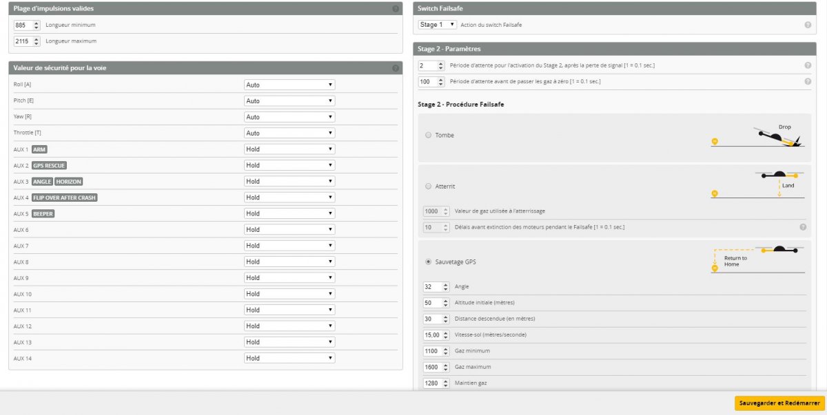

Bonjour, j'ai configuré sur mon drone un failsafe "GPS rescue". Je l'ai assigné sur un de mes switch de ma radio : quand je l'active, tout fonctionne, le drone se met en mode stabilisé et revient vers moi jusqu'à ce que je reprenne le contrôle.
Le problème est que j'ai mis cette option en failsafe mais lors d'un vol en montagne, j'ai perdu le signal et le failsafe ne s'est pas déclenché. Le drone a continué sa course en ligne droite jusqu'à rencontrer le sol et les moteurs ont continué de tourner jusqu'à ce que je retrouve le signal et que je désarme le drone.

Merci pour la réponse, sauf que comme je l'ai dit dans mon premier message, j'ai bien configuré mon failsafe en GPS rescue comme sur la vidéo. Il marche quand je l'active avec un switch, mais il ne s'active pas lorsque je perds la connexion avec ma radio (lorsque je passe derriere un obstacle par exemple)...
Lorsque je simule une perte de connexion également : lorsque je coupe manuellement ma radio, mon drone continue d'avancer en ligne droite jusqu'à se crasher, le failsafe ne se déclenche pas, alors que tout est bien configuré sous betaflight...

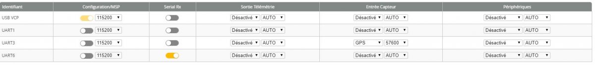

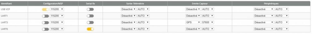

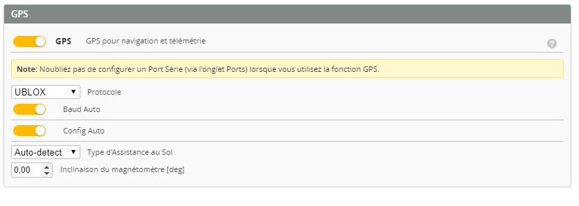

peux tu faire des captures d'ecran de betaflight, tu as du passer à coté de quelque chose .  ou alors c'est un bug de BF, il faut soit reflasher la carte soit passer sur une version antérieure ; Tu es en 4.2 ?
tu as essayé en décochant "baud auto" et en te mettant en 115200 sur l'entrée capteur ? je ne sais pas si ca va solutionner, mais ça ne coute rien d'essayer.
si non, tu peux aussi essayer de dire à betaflight qu'en cas de failsafe, il active  l'auxiliaire que tu as affecté au gps rescue
Je peux essayer d'enlever le Baud Auto.
