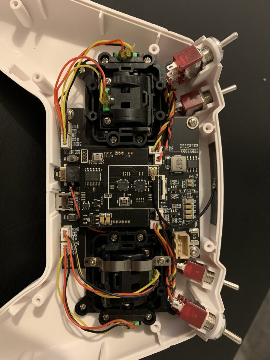

Saimoun 1 Posté(e) 7 novembre 2020 J’ai un iPhone 😂 je vais ouvrir la radio peut être un desoudage ? Partager ce message Lien à poster Partager sur d’autres sites
Saimoun 1 Posté(e) 7 novembre 2020 Ça n’a pas l’air d’être ca en tout cas Partager ce message Lien à poster Partager sur d’autres sites

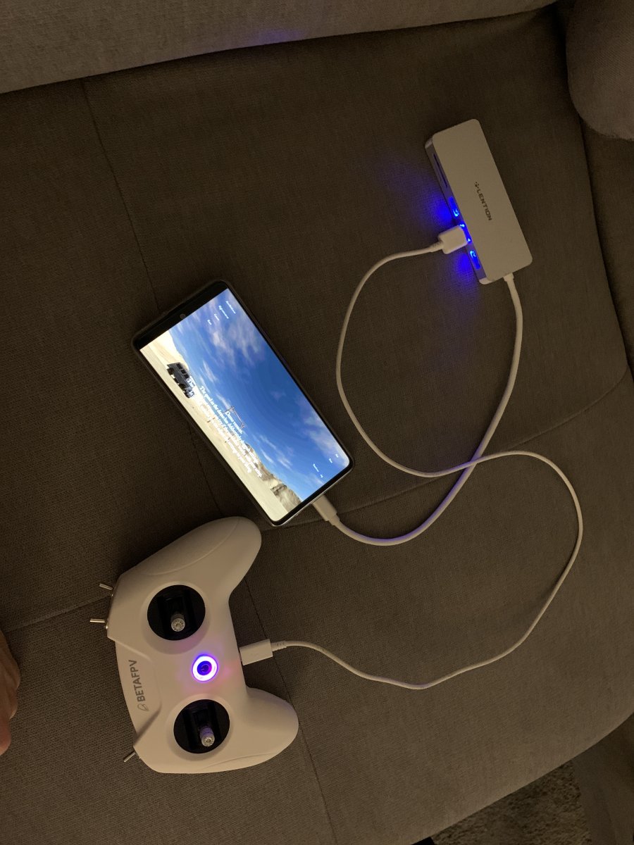

Saimoun 1 Posté(e) 7 novembre 2020 Alors après avoir cherché toute la journée j’ai trouvé une solution, j’ai essayer tout les réglages possible sur l’ordi, après avoir tout fait je suis passer sur un Mac et la magie ca fonctionne parfaitement me soucis c’est que c’est celui de ma chérie. du coup j’ai pris le téléphone du boulot, j’ai installé free rider FPV, j’ai brancher un adaptateur de mac au téléphone Android, brancher la manette et ca marche parfaitement également, le calibrage et Niquel. je penses que le PC que j’avais à un soucis , aucune idée du quel mais bon j’ai trouvé une solution Partager ce message Lien à poster Partager sur d’autres sites

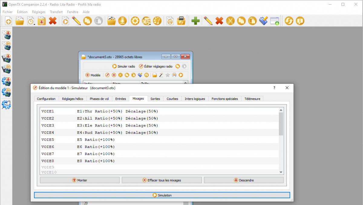

Saimoun 1 Posté(e) 16 novembre 2020 Bonjour tout le monde, pour toute les personnes qui seront amené à rencontrer mon problème, voici la solution: il faut sur open TX dupliquer le profil d'origine de la radio, le mettre en Index 1 et changer les paramètres de mixage comme sur la photo. au moins j'aurais appris ! Dronement tous ! 1 the guitar hero a réagi à ceci Partager ce message Lien à poster Partager sur d’autres sites
