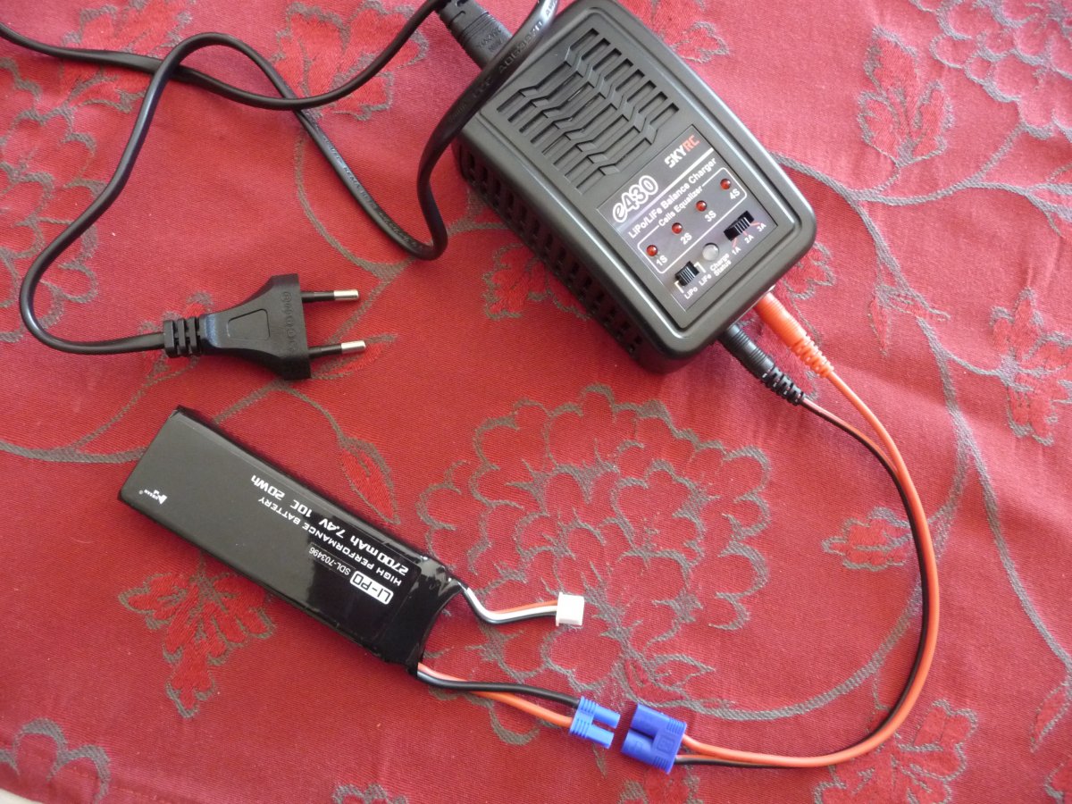

roland31 10 Posté(e) 23 novembre 2020 Bonjour à tous, Je suis embêté car je n'ai pas le bon cordon de charge pour mon chargeur SKYRC e430 Je voudrais pouvoir recharger mes batteries LI-PO 2700 mAh 7,4V 10C 20Wh j'ai reçu le chargeur avec un cordon de charge qui n'est pas adapté. Quelqu'un pourrait-il me dire quel cordon de charge il faut pour le modèle de batterie citée plus haut (voir photo) Merci d'avance Bien à vous Roland Partager ce message Lien à poster Partager sur d’autres sites
the guitar hero 4 733 Posté(e) 23 novembre 2020 cable de charge ec2 male vers hxt banane 4.0mm ou adaptateur ec2male/ec3 femelle Partager ce message Lien à poster Partager sur d’autres sites
roland31 10 Posté(e) 23 novembre 2020 il y a une heure, the guitar hero a dit : cable de charge ec2 male vers hxt banane 4.0mm ou adaptateur ec2male/ec3 femelle Merci pour les renseignements Bonne journée Partager ce message Lien à poster Partager sur d’autres sites
blitz 2 248 Posté(e) 23 novembre 2020 Tu as le câble d’équilibrage ? Partager ce message Lien à poster Partager sur d’autres sites
