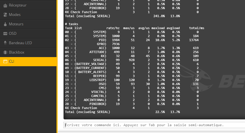

thibbbbb 0 Posté(e) 27 décembre 2020 Bonjour à tous, je suis novice en drone fpv et il y a 1 an j'ai eu le malheur de casser mon drone. J'ai attendu des mois et des mois avant de recevoi de nouvelle pièce et maintenant qu'il est monté tout fonctionne mis à part 1 choses très embêtante. En effet lorsque j'arme mon drone tout se passe bien, les moteurs tournent correctement tout les voyants sont ok mais quand il prend juste un peu d'hauteur il fait n'importe quoi. J'ai donc essayé de le maintenir à plat et tout fonctionnait aucun problème. Jé ne m'y connais pas du tout mais celà ne viendrait-il pas du gyroscope? Merci beaucoup d'avance pour votre aide. Ps: Je sais grave erreur de ma part de laisser les hélices Voici une petite vidéo de la situation: IMG-3450_Trim.mp4 Partager ce message Lien à poster Partager sur d’autres sites
thibbbbb 0 Posté(e) 27 décembre 2020 Ps : je viens de regarder les "tasks" sur la cli et il n'y a rien de marqué pour le gyro est ce normal ou je fais fausse route? Partager ce message Lien à poster Partager sur d’autres sites

thibbbbb 0 Posté(e) 28 décembre 2020 Problème résolu, les moteurs tournaient dans le mauvais sens j'ai donc mis le mode "inversé" et ça marche. Merci pour votre aide. Bonne journée. Partager ce message Lien à poster Partager sur d’autres sites
