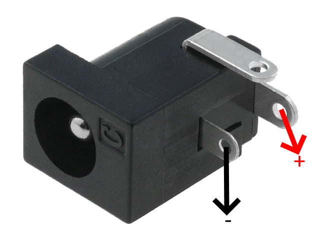

Eric51200 3,097 Posted January 14 Je peux te fournir un schéma, évidemment mais je te conseillerai malgré l'achat d'un bloc alimentation en 6V. Une rapide recherche au travers d'un moteur de recherches te conduira à ce que tu cherches Le pôle positif est généralement au milieu (comme c'est indiqué au dessus). Le connecteur couramment répandu est 2.1mm x 5.5 mm (2.1mm étant le diamètre de la pin centrale du connecteur et 5.5 mm représente le diamètre extérieur. Ces deux valeurs sont importantes car elles conditionneront le choix de ton embase (à installer sur ton jouet). Sur ton jouet, il te faudra une embase de ce type (2.1 x 5.5 mm) : Share this post Link to post Share on other sites

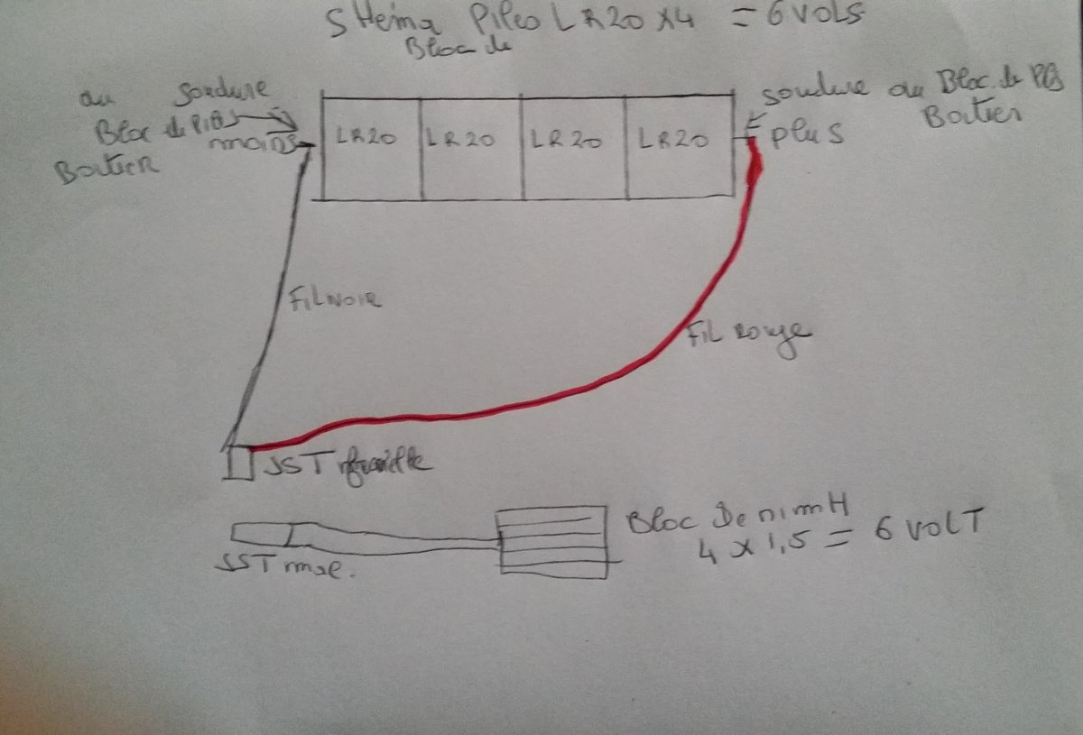

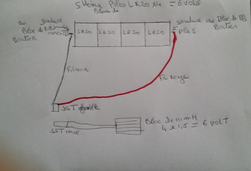

canon 4 Posted January 16 bonsoir Eric pour mettre 1 bloc de nimh 6v a la place du bloc de 4 piles lro6 de 1v5 =6v peut tu me dire si mon plan et bon merci Share this post Link to post Share on other sites
Eric51200 3,097 Posted January 16 Oui, le câblage est correct mais attention au respect des polarités avec les prises JST (un croisement est vite arrivé). Il faut retirer les piles LR20 de ton jeux/jouet. Comme indiqué plus haut, la tension d'un élément NimH est 1.2 V (et non 1.5 V) ; il te faudra donc 5 éléments pour arriver à 6V. Il faut aussi penser à adapter la capacité de la batterie en fonction de la consommation de ton jouet pour avoir une autonomie correcte. Share this post Link to post Share on other sites
