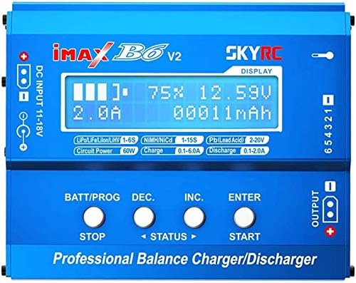

the guitar hero 4 733 Posté(e) 7 février 2021 ton B6 , original ou copie ? Partager ce message Lien à poster Partager sur d’autres sites
Alain78 3 Posté(e) 7 février 2021 Original il viens d'un Mobula 7 que j'ai cramé au déballage les débuts sont difficile pour moi le petit chargeur et le B6 aussi Partager ce message Lien à poster Partager sur d’autres sites
Alain78 3 Posté(e) 7 février 2021 En tous cas bangood me me l'a vendu pour et la boite semble le confirmer mais on sais jamais avec les chinois :) Partager ce message Lien à poster Partager sur d’autres sites
the guitar hero 4 733 Posté(e) 8 février 2021 ça ecrit bien "skyrc" sur l'ecran du B6 quand tu le mets en route ? Partager ce message Lien à poster Partager sur d’autres sites
Alain78 3 Posté(e) 8 février 2021 Il y a 9 heures, the guitar hero a dit : ça ecrit bien "skyrc" sur l'ecran du B6 quand tu le mets en route ? En parlant du B6 tu parles bien du chargeur Imax B6 excuse mon ignorance de débutant Partager ce message Lien à poster Partager sur d’autres sites
the guitar hero 4 733 Posté(e) 8 février 2021 oui bien sur Partager ce message Lien à poster Partager sur d’autres sites
Alain78 3 Posté(e) 8 février 2021 Il y a 6 heures, the guitar hero a dit : oui bien sur Bien reçus hier soir batterie neuve et la rebelote, et en effet je n'ai pas le message "skyrc" de demarrage ce qui semble confirmer que je me suis fait refiler un clone chinois de chargeur Chinois mais ou vas le monde en gros je me suis fait enfumer tu a vus juste je penses que je suis bon pour racheter un chargeur. Je regarde si il y a un moyen autre mais je suis pas tres optimiste sur ce coup Partager ce message Lien à poster Partager sur d’autres sites
the guitar hero 4 733 Posté(e) 9 février 2021 CQFD, problème résolu Partager ce message Lien à poster Partager sur d’autres sites
Alain78 3 Posté(e) 9 février 2021 Voilà cette fois je vais prendre le vrai Skyrc sur Amazon comme cela j'aurais un recours, je tiens à vous recommander d'être vigilant car sur Bangood il y'a vraiment des produits de M....e et surtout de bon gros piège à Noob pour pas cher mais toujours trop quand il finit dans le fond d'une caisse. Merci à vous pour votre on peut clore le sujet je pense. Partager ce message Lien à poster Partager sur d’autres sites
the guitar hero 4 733 Posté(e) 9 février 2021 pas que sur ce site. des revendeurs français font la même. ...... il estampillent "imax b6" mais ne donnent pas la marque et c'est une pale copie, et on sait qu'iul y a des soucis d'équilibrage avec certaines copies..... c'est même dangereux de les utiliser. Partager ce message Lien à poster Partager sur d’autres sites
Alain78 3 Posté(e) 12 février 2021 Le skyrc est vraiment top j'en suis très content finalement j'ai récupéré l'alimentation de la copie et j'ai pris ce modèle sans alim çà fait comme si j'avais tout acheté en Europe je m'en tire bien. J'ai aussi acheté des Lipo en Angleterre, vous saurez deviner la marque très bonne qualité à un prix très raisonnable je vous les conseille 12 euros la 650 et 11,50 la 450 pour des lipos Graphènes je vous les conseille elles sont top qualité je n’ai pas trouvé mieux Partager ce message Lien à poster Partager sur d’autres sites
