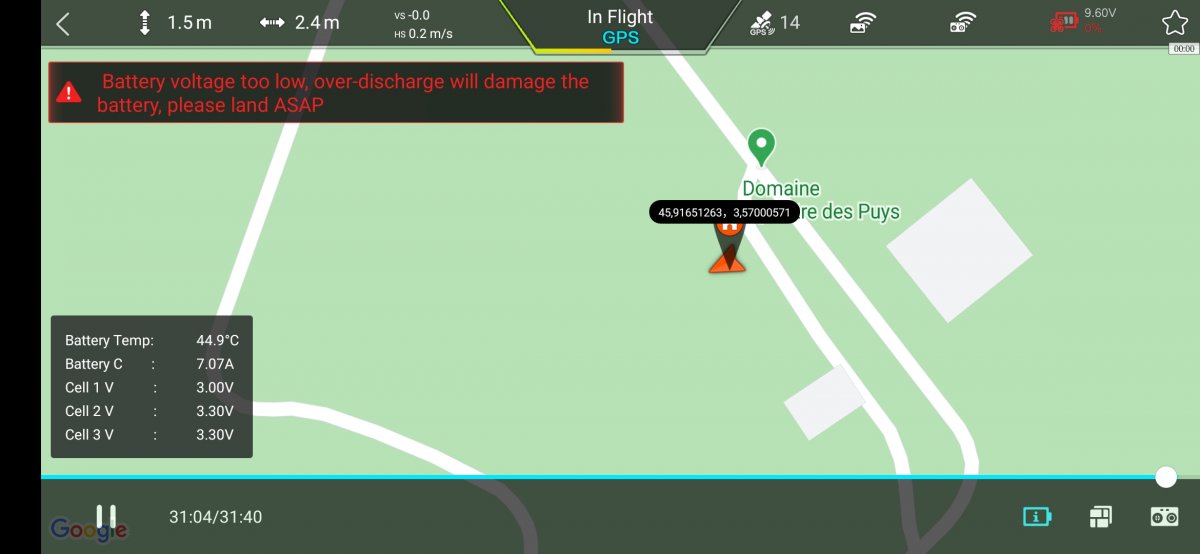

Rider3 0 Posted February 9 Sa me met que la batterie est endomagé dans mon historique de vol , précisément "Battery has been damage , please land " * Land ASAP à la fin Share this post Link to post Share on other sites
the guitar hero 4,685 Posted February 9 de ce que je vois il te dis que la batterie est descendu trop ba en tension. Les chargeurs ont une securité, si la tension est trop basse sur une cellule ils refusent de charger. avec un chargeur standard, on peut forcer mais avec ce type de batterie dite "intelligente", pas moyen, je crains que la batterie soit hs, sauf si nos spécialistes en électricité ont une solution que je ne connais pas . 3 v c'est bas. et je vois que tes cellules etaient déjà pas mal désequilibréees ==> 3 / 3.3/ 3.3 le premier semblait déjà faiblarde de base ou alors mal équilibrée au chargement . ce type de drone doit te donner une alerte au moment de poser, si tu force tu flingue la batterie; Normalement, il devrait même pas te laisser descendre la tension aussi basse. Share this post Link to post Share on other sites
Eric51200 3,105 Posted February 9 Le message indique que la tension de ta batterie est basse, qu'une décharge profonde pourrait endommager ta batterie et qu'il faut atterrir dès que possible et non que la batterie est endommagée. Correctif : effectivement ton historique indique bien que la batterie a été endommagée message différent de la copie d'écran. Share this post Link to post Share on other sites
