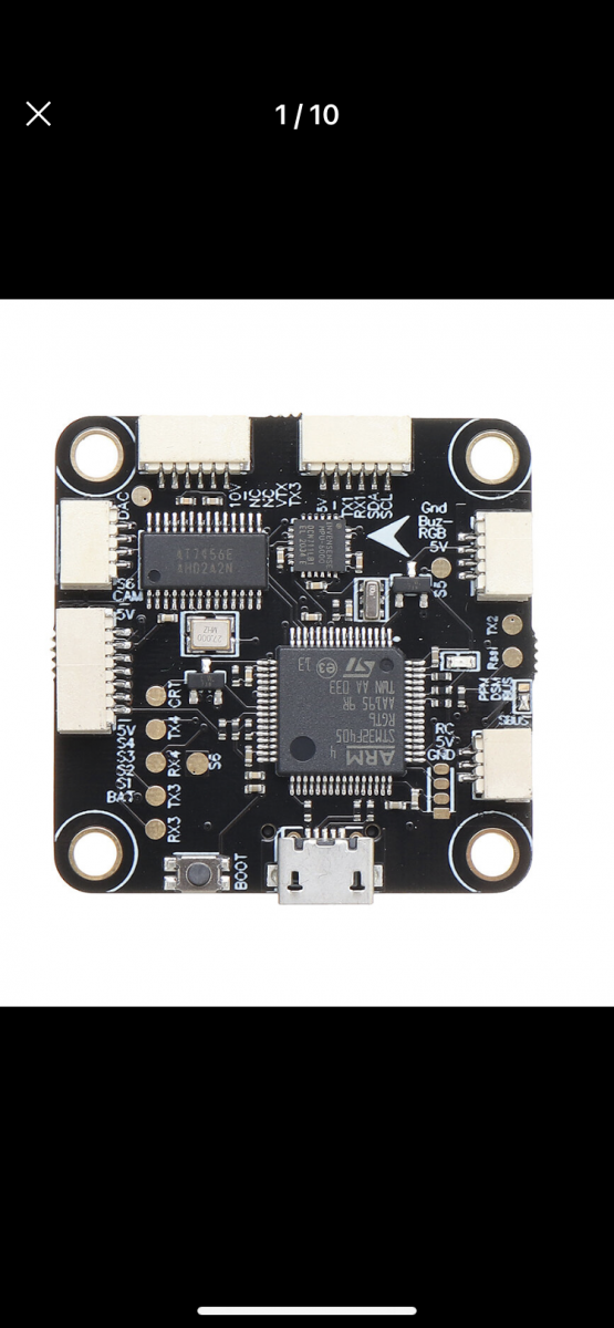

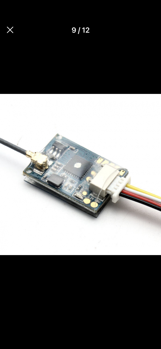

Theost13 1 Posted February 12 il y a 1 minute, the guitar hero a dit : on va essayer de faire simple. Pour commencer il nous faudrait le modèle de la carte de vol et le modèle du rx, ça serait plus simple pour te répondre. Maintenant, les standart de communication entre un recepteur et une certe de vol sont le Sbus et le PPM. leI-bus est un sbus inversé qui est un format proprieta Bonjour voici ma carte de vol et le RX est un flysky fsa8s , de ce que j’ai compris ma rc étant en PPM je dois étamer le point PPM avec celui à son gauche , relier le fils PPM jaune de mon RX au fil jaune de ma carte de vole (pareil pour le rouge et le noir ) mais je ne sais pas quoi faire du fil blanc (fil IBUS/rbus) Share this post Link to post Share on other sites

the guitar hero 4,685 Posted February 12 il ne faut pas t'occuper de la radio, c'est le rx qui va dicter. bon, j'ai regardé trop vite la carte de vol ce n'est pas une spracing f3. Ton drone c'est un tyro 99 ? ton rx est en ibus nativement, donc il faut brancher en ibus sur la carte de vol et parametrer en ibus dans betaflight. Share this post Link to post Share on other sites
Theost13 1 Posted February 12 il y a 2 minutes, the guitar hero a dit : il ne faut pas t'occuper de la radio, c'est le rx qui va dicter. bon, j'ai regardé trop vite la carte de vol ce n'est pas une spracing f3. Ton drone c'est un tyro 99 ? ton rx est en ibus nativement, donc il faut brancher en ibus sur la carte de vol et parametrer en ibus dans betaflight. Oui c’est une carte de tyro 99. Donc je relis les petits point IBUS et celui à ça gauche sur la carte et je relie le fil blanc « SBUS/rbus » à la carte de vole , et je peux donc couper le fil PPM c’est bien cela ? Share this post Link to post Share on other sites

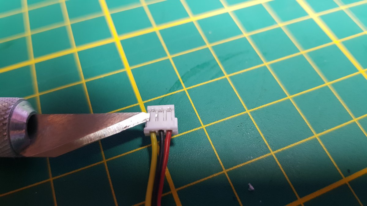

the guitar hero 4,685 Posted February 12 effectivement tu soudes le pont i-bus sur la carte de vol, et tu relies le fil sbus/ibus du recepteur radio. le fil ppm , ne le coupe pas mais lève la petite languette en plastique sur la prise et tire sur le fil pour l'enlever avec le connecteur . Si un jour tu as besoin tu pourras toujours le remettre et c'est toujours plus propre qu'un fil coupé Share this post Link to post Share on other sites
Theost13 1 Posted February 12 il y a 2 minutes, the guitar hero a dit : effectivement tu soudes le pont i-bus sur la carte de vol, et tu relies le fil sbus/ibus du recepteur radio. le fil ppm , ne le coupe pas mais lève la petite languette en plastique sur la prise et tire sur le fil pour l'enlever avec le connecteur . Si un jour tu as besoin tu pourras toujours le remettre et c'est toujours plus propre qu'un fil coupé Je soude le pont IBUS avec le pont du milieu c’est bien ça ? Et d’accord merci du conseil Share this post Link to post Share on other sites
the guitar hero 4,685 Posted February 12 oui c'est ca, avec le pad du milieu Share this post Link to post Share on other sites
