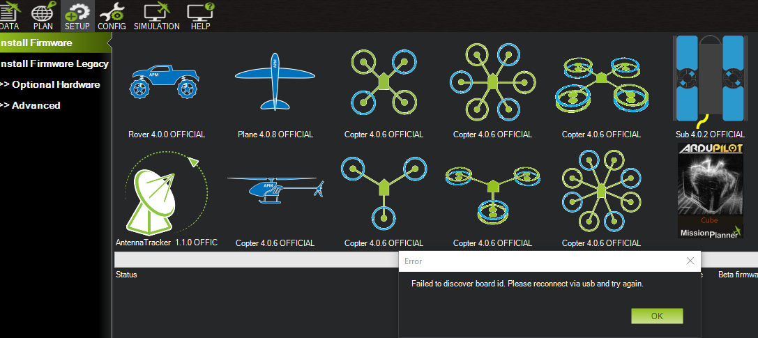

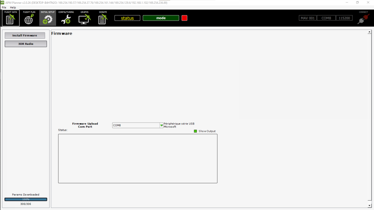

Jore13 0 Posted Sunday at 12:22 Alors 2 prb (liés je pense) à priori d'aprés cette vidéo (que j'avais déjà consulté d'ailleurs). - Je ne vois pas le ardupilote dans le gestionnaire de périphérique. Y aurait il un pilote à installer ? - Je n'ai pas le choix des différents types de drone en cliquant sur "install firware" (capture d'écran en PJ). Share this post Link to post Share on other sites
Jore13 0 Posted Sunday at 12:26 Dans les périphérique j'ai bien un "périphérique série USB" qui apparait (COM8)" qui apparait lorsque je branche le Arduino. Il n'est donc pas reconnu. Comment faire ? Share this post Link to post Share on other sites
Jore13 0 Posted Sunday at 12:52 Alors tout à l'ai r de rentrer dans l'ordre. J'ai désinstallé APMPlanner et installé Mission planner. Ce qui a installe les pilote windows correctement. Je vois maintenant le ardupilote dans les périphériques et je peux le configurer dans Mission Planner. Je vous tiens au courant de la suite. Merci beaucoup. Share this post Link to post Share on other sites
Jore13 0 Posted Sunday at 13:14 Les choses avancent mais je ne parviens pas a installer le firmware. Un message d'erreur apparait. Voir la capture d'écran. Share this post Link to post Share on other sites

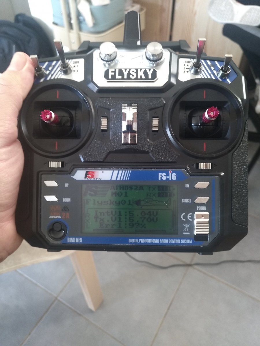

Jore13 0 Posted Monday at 06:55 Entre la télécommande et le récepteur ? J'ai essayé hier et j'ai cramé le récepteur en branchant l'alim a l'envers... 😔. Je reçois le nouveau mardi. Share this post Link to post Share on other sites
Eric51200 3,103 Posted Monday at 19:50 Tiens nous au courant. Sinon oui, je parle d'appairage du récepteur avec la radiocommande. Share this post Link to post Share on other sites
Jore13 0 Posted Tuesday at 21:18 Bonsoir, j'ai reussi l'appairage et je peux mantenant controler les moteurs... ça avance mais impossible de calibrer les ESC. Qd je suis la procédure trouvée sur différents rien ne se passe. Brancher l'esc choisi sur la voie 3 du recepteur. Commande des gazs en haut. Alimenter l'esc (pas les deux bip attendus) Mettre les gazs en bas (pas bip non plus). Auriez vous une idée ? Share this post Link to post Share on other sites

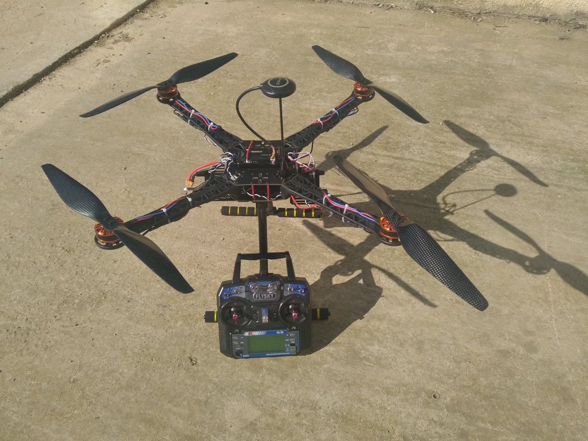

Jore13 0 Posted Wednesday at 15:08 Il y a 8 heures, Eric51200 a dit : Quelle est la version de ton firmware ? Firmwire 3.2.1 Je viens de tester le drone. C'est pas encore ça. Il bascule vers l'arriere au décollage. Je vais recalibrer les esc avec le tuto que tu m'as envoyé et je retest ça ce soir ou demain. Mais je ne suis plus loin de la vérité je pense. Merci encore. Share this post Link to post Share on other sites

Jore13 0 Posted Wednesday at 20:11 Après un nouveau calibrage (qui semble correct a l'oeil) le drone bascule tjr. Je vais me pencher sur le sens des moteurs et le montage des hélices (que j'ai déjà vérifié mais bon...). Share this post Link to post Share on other sites

Jore13 0 Posted Thursday at 10:50 A priori pas d'erreur ni de montage (moteur ou hélice) ni de paramétrage (j'ai tout recalibré) mais le drone bscule tjr au décollage. Je n'ai plus d'idée... VID_20210225_110500.mp4 Share this post Link to post Share on other sites

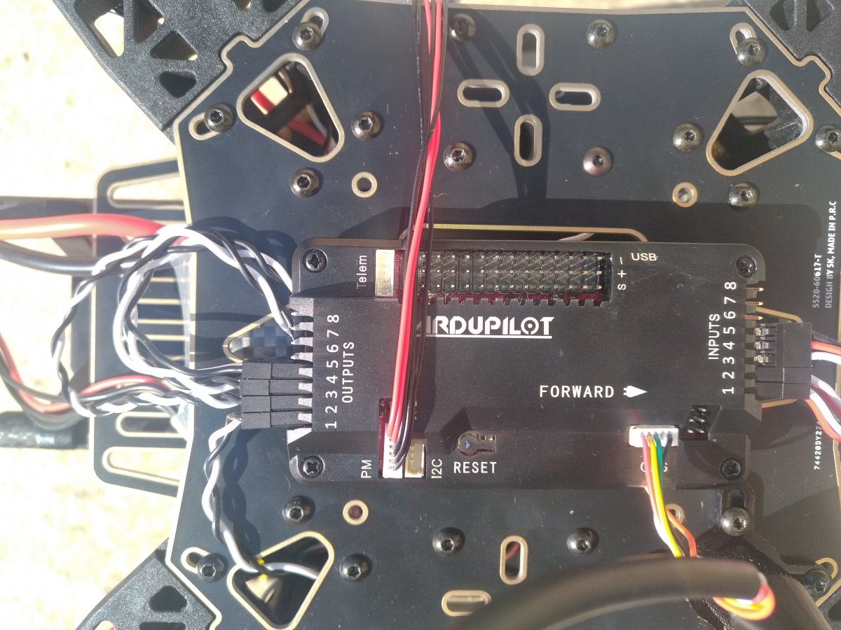

the guitar hero 4,679 Posted Thursday at 11:50 la carte de vol est dans le bon sens ? Share this post Link to post Share on other sites
Jore13 0 Posted Thursday at 13:39 Salut, Oui oui, j'ai vérifié ça aussi, vuselement avec la flèche indiquant lavant. Peut être que je dois le vérifier dans le logiciel. J'ai lu qlq part qu'on pouvait le déclarer si elle était inversé. J'utilise APM planner. Merci de ton aide. Share this post Link to post Share on other sites
