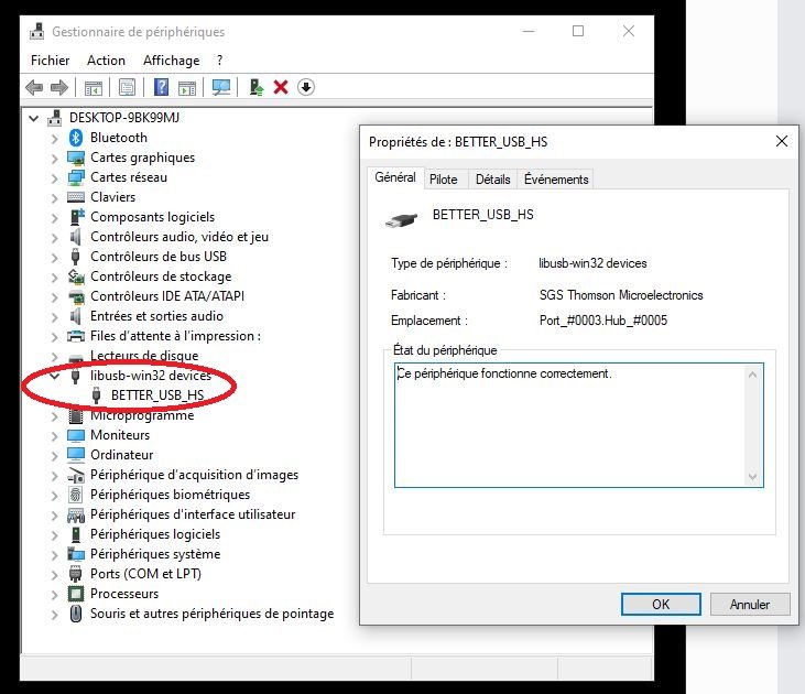

Eric51200 3 162 Posté(e) 3 juin 2021 Nous allons tenter de résoudre ton problème. Afin de partir sur de bonnes bases, il y a deux ports usb-c sur la TX16S. celui du bas est réservé à la charge de la batterie et celui du dessus est utilisé pour se raccorder au pc. Est-ce bien le cas ? Deuxième vérification, quand tu connectes ta radiocommande (éteinte) à ton pc , tu dois retrouver ceci dans le gestionnaire de périphérique. Est-ce bien le cas ? Partager ce message Lien à poster Partager sur d’autres sites

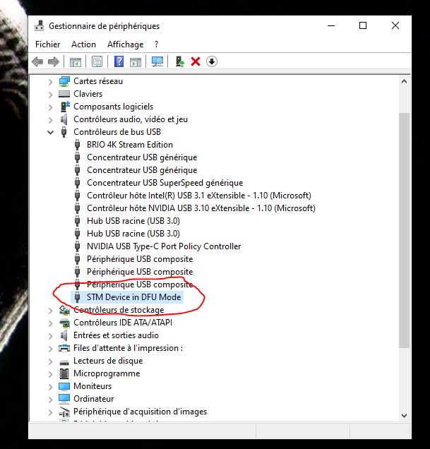

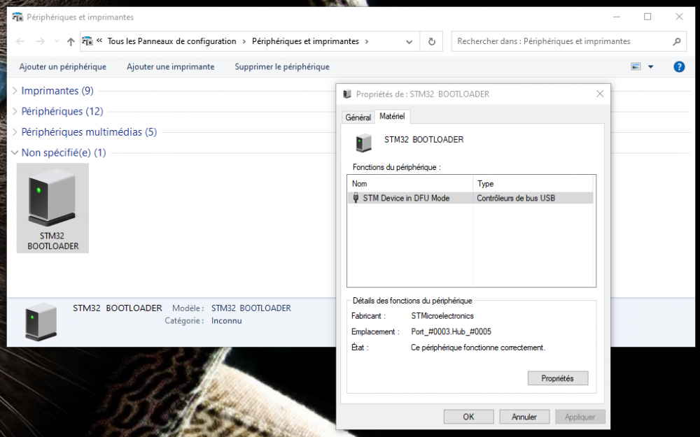

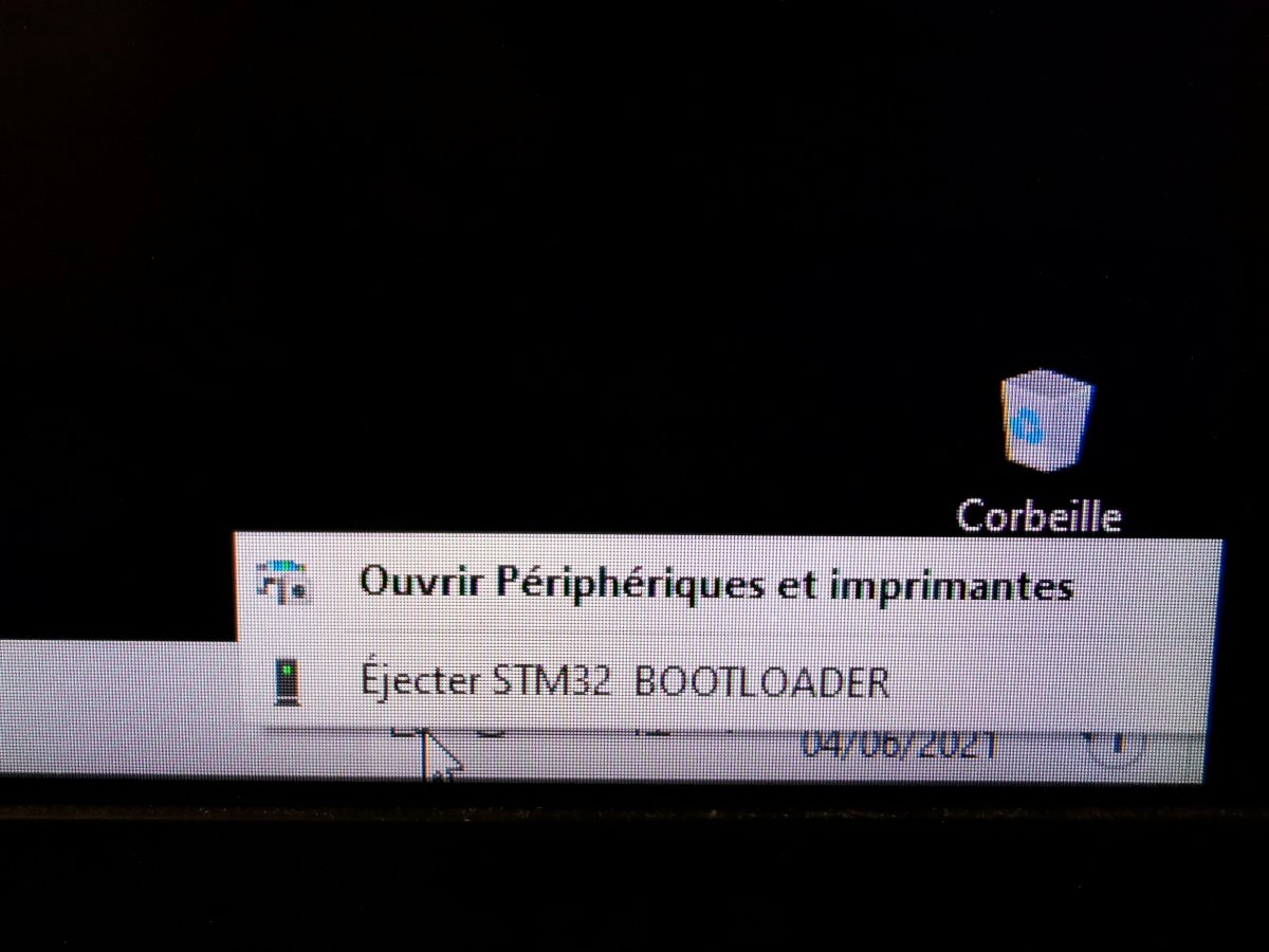

Genova 1 Posté(e) 4 juin 2021 Bonjour @Eric51200, Oui je confirme qu'il y a 2 ports usb-c sur la TX16S, l'un au dessus a côté l'antenne et l'autre au dessous de la radiocommande. Lorsque je branche, je vois bien une notification qui affiche comme illustre l'image suivante : Cependant dans le Gestionnaire de périphériques, je ne vois pas la même chose que toi. Voici ce que j'ai : C'est STM Device in DFU Mode, je sais que c'est celui-ci car j'ai pu vérifier avec ça : Du coup qu'est-ce que je dois faire ? Pourquoi on n'a pas le même nom affiché dans le Gestionnaire de périphérique ? Merci d'avance et merci pour le temps. Bonne journée Partager ce message Lien à poster Partager sur d’autres sites
Eric51200 3 162 Posté(e) 4 juin 2021 Tu ne regardes pas au même endroit que moi dans le gestionnaire de périphériques. Concernant la première image, j'ai bien la même chose que toi donc, tout va bien Dans le gestionnaire de périphériques, quand tu braches ta TX16S (éteinte), tu dois voir apparaitre une ligne "Peripheriques Universal Serial Bus" dans le bas de la fenêtre et quand tu cliques sur la "flèche" à gauche de cet intitulé, tu dois voir ce que je t'ai mis en copie d'écran dans mon message précédent "STM32 BOOTLOADER" Le mode DFU, c'est radiocommande éteinte et driver STM32 Installé Partager ce message Lien à poster Partager sur d’autres sites

Genova 1 Posté(e) 8 juin 2021 Bonjour @Eric51200, J'avais bien lu votre réponse mais je n'avais pas osé de répondre directement car je pense que c'est moi qui ne comprend toujours pas. J'ai continué à essayer trouver solution mais toujours rien. Je ne comprends pas pourquoi tu me dis que je ne regarde pas au même endroit que toi dans le gestionnaire de périphérique ? Pourtant sur mon premier post, le 2ème image c'est bien le gestionnaire de périphérique non ? A chaque fois que je branche la radiocommande (éteinte), je vois apparaître STM Device in DFU Mode, si je le débranche, ça disparait. Je ne vois pas de "STM32 Bootloader" Je sèche toujours, j'espère que tu sauras m'aider, peut-être il y a un autre piste ? Bon fin d'après-midi. Partager ce message Lien à poster Partager sur d’autres sites

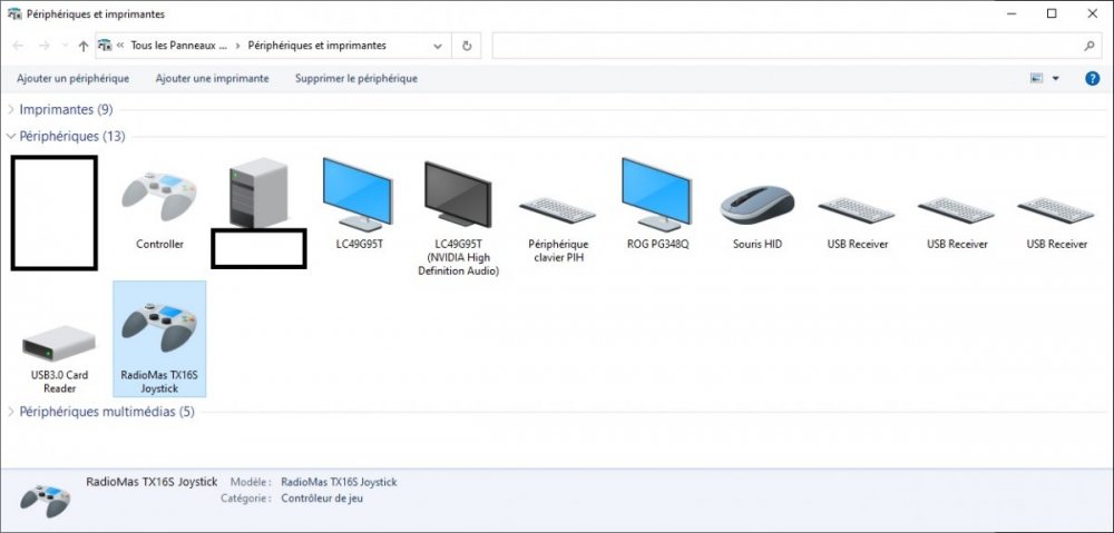

Eric51200 3 162 Posté(e) 8 juin 2021 Nous allons essayer de trouver la solution pour te sortir de là Concernant les photos. Dans la deuxième image, tu es bien dans le gestionnaire de périphériques mais toi, tu regardes dans la partie "Contrôleur de bus USB" et moi ma copie d'écran est aussi dans le gestionnaire de périphériques mais dans la partie "Périphériques Universal serial bus" qui apparait quand je raccorde ma TX16S à mon PC. Sinon, d'après les copies d'écran transmises, il n'y a pas de problème avec STM32 Bootloader de ton côté ; la TX16S est bien reconnue. Nos affichages respectifs sont différents mais pas incompatibles puisque, comme te l'ai indiqué plus haut, la radiocommande est en mode DFU quand elle raccordée (en étant à l'arrêt) au PC. Je dirai donc qu'il n'y a pas de soucis à ce niveau. Il faut maintenant regarder pourquoi ta TX16S ne fonctionne pas avec Liftoff. Question : tu valides bien l'option "USB Joystick" quand tu raccordes ta radiocommande (en marche) au PC pour l'utiliser avec le simulateur ? Si oui, dans "Périphériques et imprimantes", tu devrais voir apparaitre quelque chose qui ressemble à ma copie d'écran : A partir de là, il n'y a pas de raison que ton simulateur ne fonctionne pas mais on peut toujours aller un peu plus loin dans la vérification. Dans la barre de tâches, tu cliques sur la la loupe (en bas à gauche) puis, tu tapes USB. Des propositions apparaitront alors dont (normalement) "Configurer les contrôleurs de jeux USB" sinon, tu tapes "Configurer les contrôleurs de jeux USB". Tu sélectionnes "Configurer les contrôleurs de jeux USB" ; l'écran suivant apparait : Puis, cliquer sur "Propriétés" ; l'écran suivant apparait : . Quand tu bouges les manches, tu dois voir bouger les bargraphs et la croix se déplacer dans le carré. A noter que dans l'onglet "Paramètres", tu as la possibilité d'étalonner le contrôleur. Ma version de Liftoff ne fonctionnant plus, j'ai testé ma TX16S sur FPV Freerider et tout fonctionne correctement. En espérant que ces quelques explications puissent t'aider à résoudre ton problème. Tiens nous au courant de la suite. Si toujours pas d'amélioration, on mettra la pilote à jour. Partager ce message Lien à poster Partager sur d’autres sites

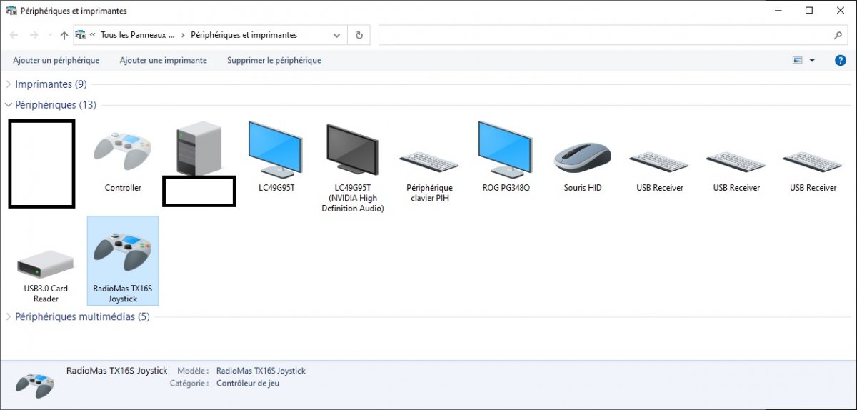

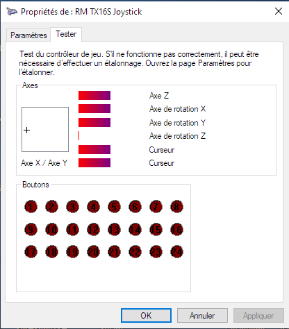

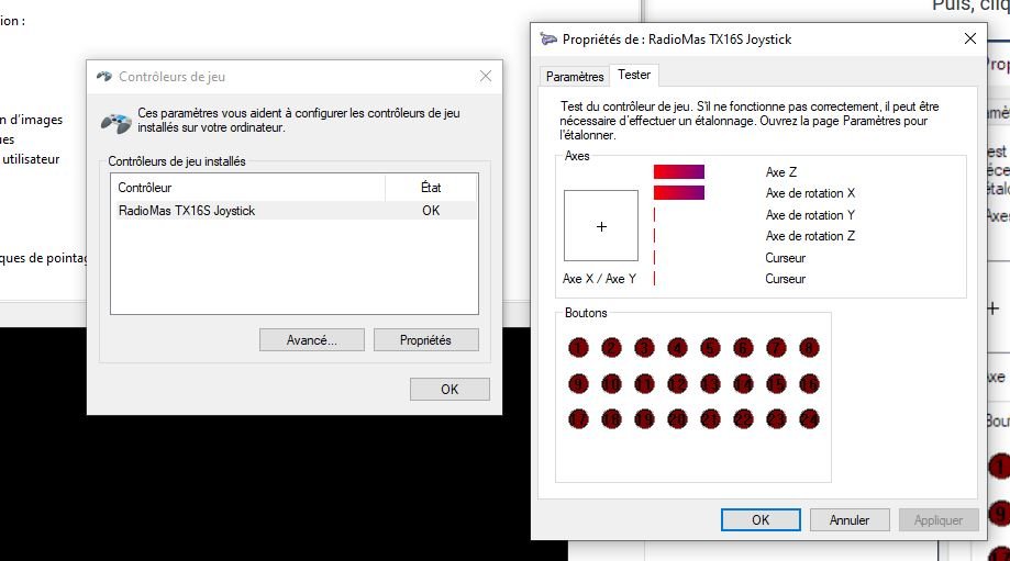

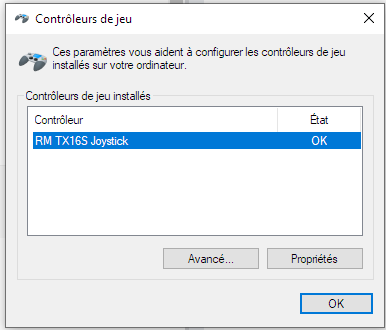

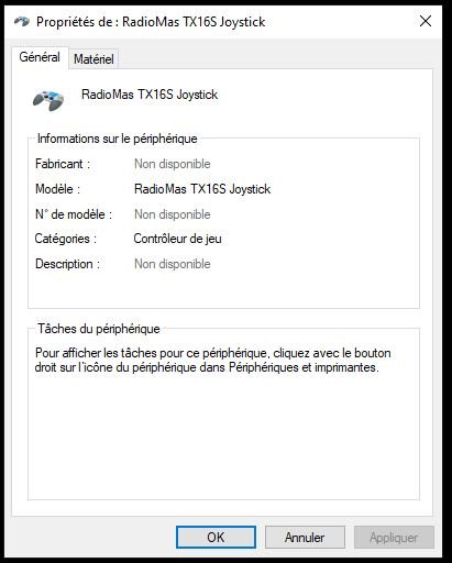

Genova 1 Posté(e) 9 juin 2021 Bonjour @Eric51200, Merci de ta réponse. Effectivement je ne voyais pas dans la même partie que toi dans le gestionnaire de périphérique. J'ai cherché la partie "Périphériques Universal serial Bus", je ne l'ai pas En débranchant / rebranchant, la seule chose que je vois qui change c'est "Contrôleur de bus USB > STM Device in DFU Mode" qui apparait / disparait selon le branchement / débranchement. Il y a 17 heures, Eric51200 a dit : Question : tu valides bien l'option "USB Joystick" quand tu raccordes ta radiocommande (en marche) au PC pour l'utiliser avec le simulateur ? Je n'ai pas eu un message qui me demande de valider quoi que ce soit, lorsque je branche avec la radiocommande allumé, j'ai bien la RM TX16S Joystick dans "Périphériques et imprimantes", comme illustre l'image suivante : Je tiens à préciser qu'à en ce moment là où la radiocommande est allumé, je vois une nouvelle partie dans le Gestionnaire de périphériques : Je reprends suivant tes explications, je me rends dans "Configurer les contrôleurs de jeux USB", voici ce qu'il m'affiche : Je ne peux donc pas cliquer "Propriétés" dans le "Configurer les contrôleurs de jeux USB" puisqu'il n'y a rien. Par contre, dans le "Périphériques et imprimantes", je vois bien RadioMas TX16S Joystick, je profite de faire un clic droit "propriété" pour voir, voici ce que je vois : Ensuite je clique encore "Propriétés" en partant de cette affichage : Il y a 17 heures, Eric51200 a dit : Si toujours pas d'amélioration, on mettra la pilote à jour. On peut voir que l'ordinateur reconnait la radiocommande mais n'arrive pas à l'utiliser. Est-ce que tu as une idée du pourquoi ? Il s'agit de quelle pilote qu'on doit mettre à jour ? Dans l'attente de ta prochaine réponse, j'espère qu'on va y arriver. Et je tiens à te remercier pour le temps consacré Au fait, j'ai testé avec un ordinateur portable d'un membre de ma famille, cela marche bien, on a testé vite fait Liftoff et ça a marché. Donc le problème vient clairement de mon ordinateur. Bon fin d'après-midi Partager ce message Lien à poster Partager sur d’autres sites
