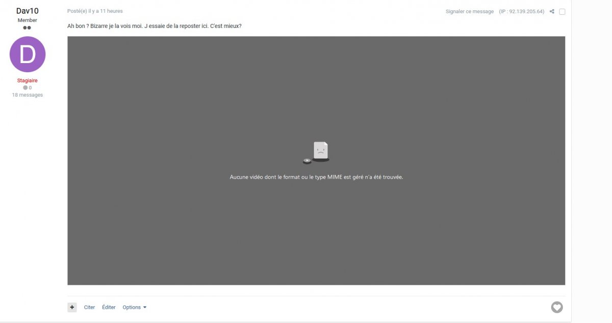

Dav10 0 Posté(e) 20 juillet 2021 Ah bon ? Bizarre je la vois moi. J essaie de la reposter ici. C'est mieux? 20210719_164234_1.mp4 Partager ce message Lien à poster Partager sur d’autres sites

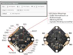

Dav10 0 Posté(e) 22 juillet 2021 Re, Pour faire suite, j'ai acheté un récepteur frsky xm+ (SBUS). Sur le contrôleur de vol, il semble (et je dis bien il semble) qu'il y ait des ports pour connecter un récepteur. Ce serait les ports RX1 & RX2 Ca vous semble possible et correct? J'ai soudé ce contrôleur sur la carte. Il est bien sous tension (5.3V en entré de carte) mais vu le clignotement du récepteur je pense qu'il ne communique pas avec le contrôleur (clignotement rouge irrégulier). D'ailleurs si je dessoude la connexion SBUS, le clignotement est le même. Me suis-je trompé dans le récepteur ou dans le port sur le contrôleur? Par avance, merci. A+ Partager ce message Lien à poster Partager sur d’autres sites

the guitar hero 4 733 Posté(e) 23 juillet 2021 impossible d'exploiter l'image elle est grosse comme un timbre poste je n'arrive à rien lire dessus . comment tu as identifié rx 1 et rx2 ? et identifié à quoi ? le sbus c'est rx1 ou rx2 ? Partager ce message Lien à poster Partager sur d’autres sites
Dav10 0 Posté(e) 23 juillet 2021 Décidément je n'ai pas de chance ou ne suis pas doué avec les pièces jointes. Mes images contenaient le détail de ma configuration betaflight . Ports: le serial rx de uart 1 coché vu que j ai soudé sur le rx 1 Config mode de récepteur, : rx series Type : SBUS. En fait dans la notice du novice 3 tu as un détail des pads sur le contrôleur de vol. Il y a donc un rx 1 et un rx2. Par contre impossible de savoir si c est du sbus ou autre. En cherchant j'ai trouvé un com d'une personne qui cherchait à installer un récepteur externe comme moi et qui se posait la question. Une personne l'a redigiré vers une publication fcbk de eachine qui explique comment faire pour un novice 2. Ce n'est pas exactement le même contrôleur mais cette personne prétendait qu on pouvait s'appuyer dessus comme exemple. Sur ce dernier, il y a un pad IRX1 placé à côté du contrôleur matek comme moi sauf que moi c'est un RX1. Le post fcbk explique de connecter le récepteur à ce pad. C'est certes un peu maigre comme données mais j'ai du mal à trouver plus d'informations sur ce contrôleur... C'est pour ça que je viens encore vous questionner au cas où! Merci encore! A+ et bon week end. Partager ce message Lien à poster Partager sur d’autres sites
Dav10 0 Posté(e) 23 juillet 2021 Si je comprends bien, il y aurait une histoire d'inversion de signal?: Rx1 IBUS? IRX1 SBUS? C est encore un peu flou pour moi Partager ce message Lien à poster Partager sur d’autres sites
the guitar hero 4 733 Posté(e) 25 juillet 2021 oui effectivement il y a encore cette histoire de ibus, le ibus est un sbus inversé et un seul fabriquant l'utilise, tous les autres sont s bus ===> c'est eachine pas de bol. tu dis que ton recepteur clignote, mais l'as tu bindé à la radio ? parce que , même sans etre relié sur la carte, juste avec une alimentation externe, en le bindant il ne doit plus clignoter. tu peux toujours poser la question du ibus et du pad rx au chinois qui te l'as vendu, ils repondent en anglais mais ils repondent . Partager ce message Lien à poster Partager sur d’autres sites
