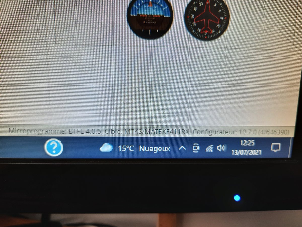

Dav10 0 Posté(e) 13 juillet 2021 Re, J'ai testé en m'écartant du drone pour faire le bind mais toujours rien... Par contre, j'ai remarqué quelque chose sur betaflight: Ma cible est MTKS/MATEKF411RX. Sur des vidéos que j'ai pu trouver sur le net, leur cible est CRAZYBEE F4FR/MATEKF411RX. Ce qui fait référence au contrôleur de vol non? Est ce que ça pourrait jouer ? Merci encore pour l'aide. Partager ce message Lien à poster Partager sur d’autres sites

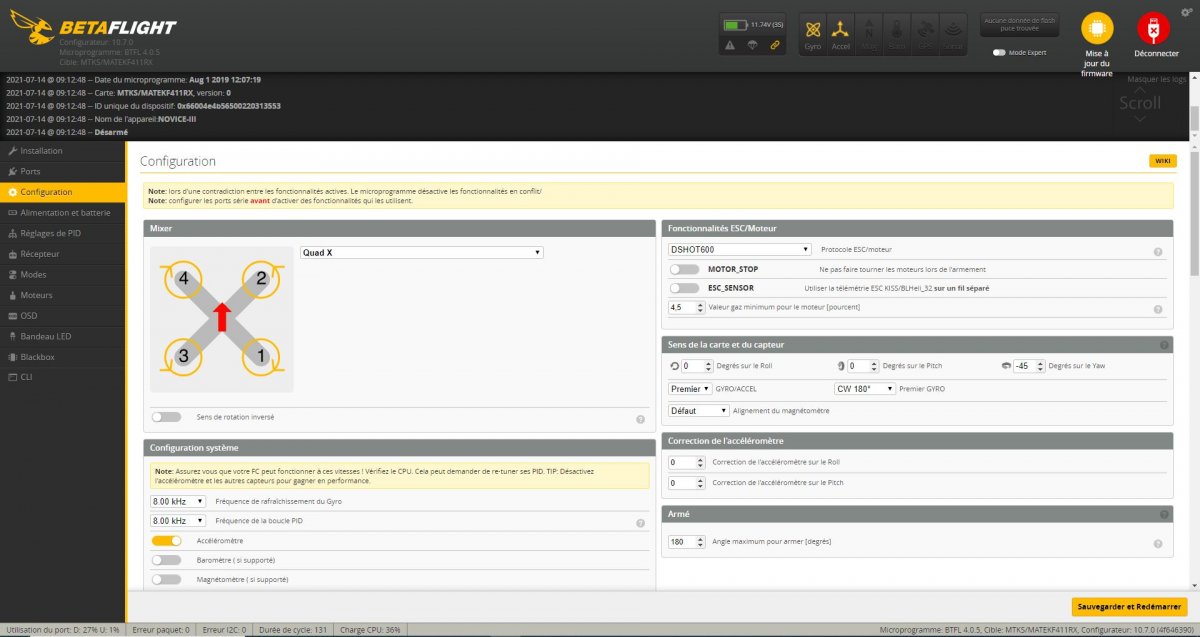

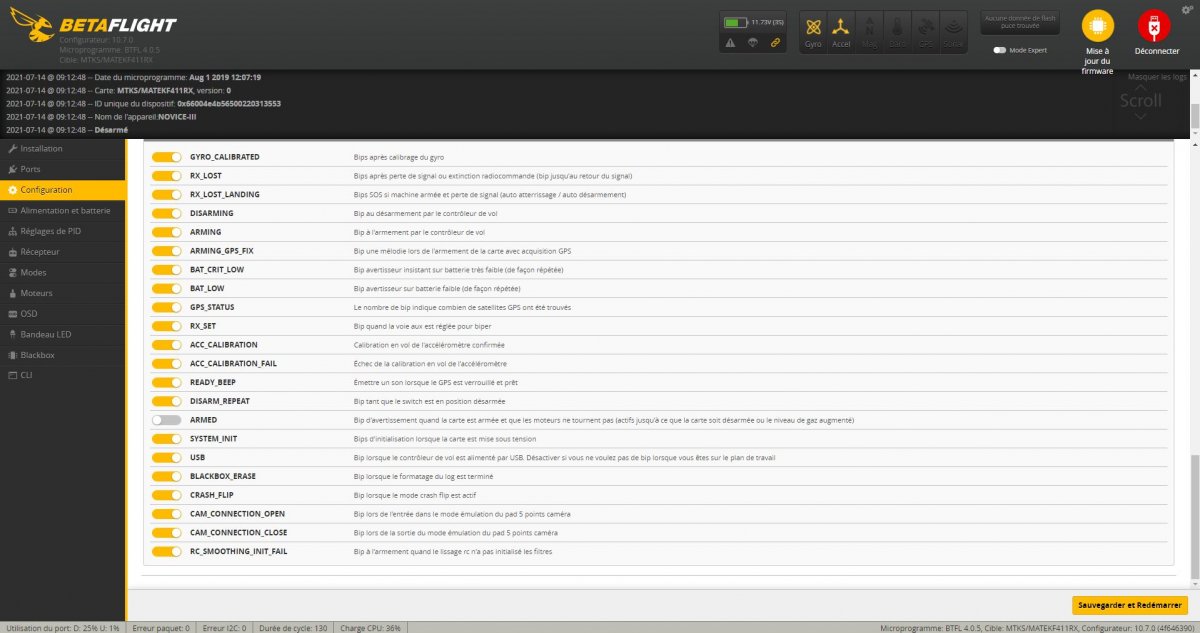

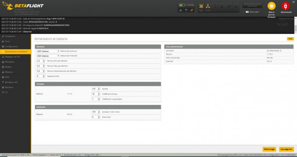

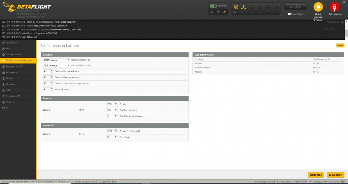

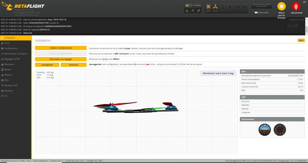

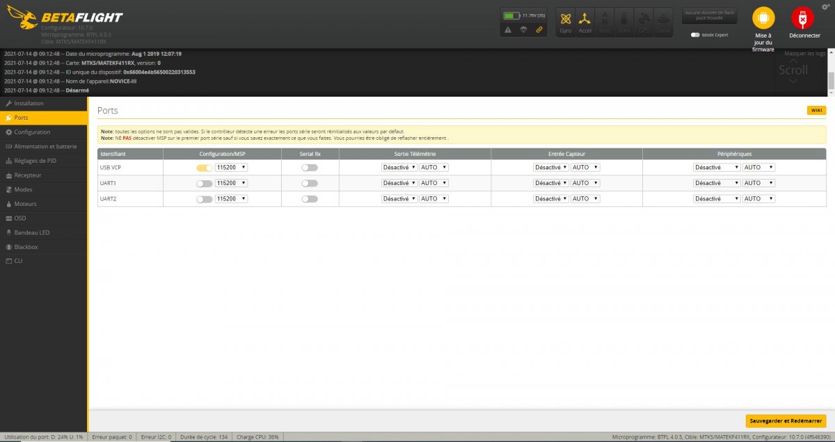

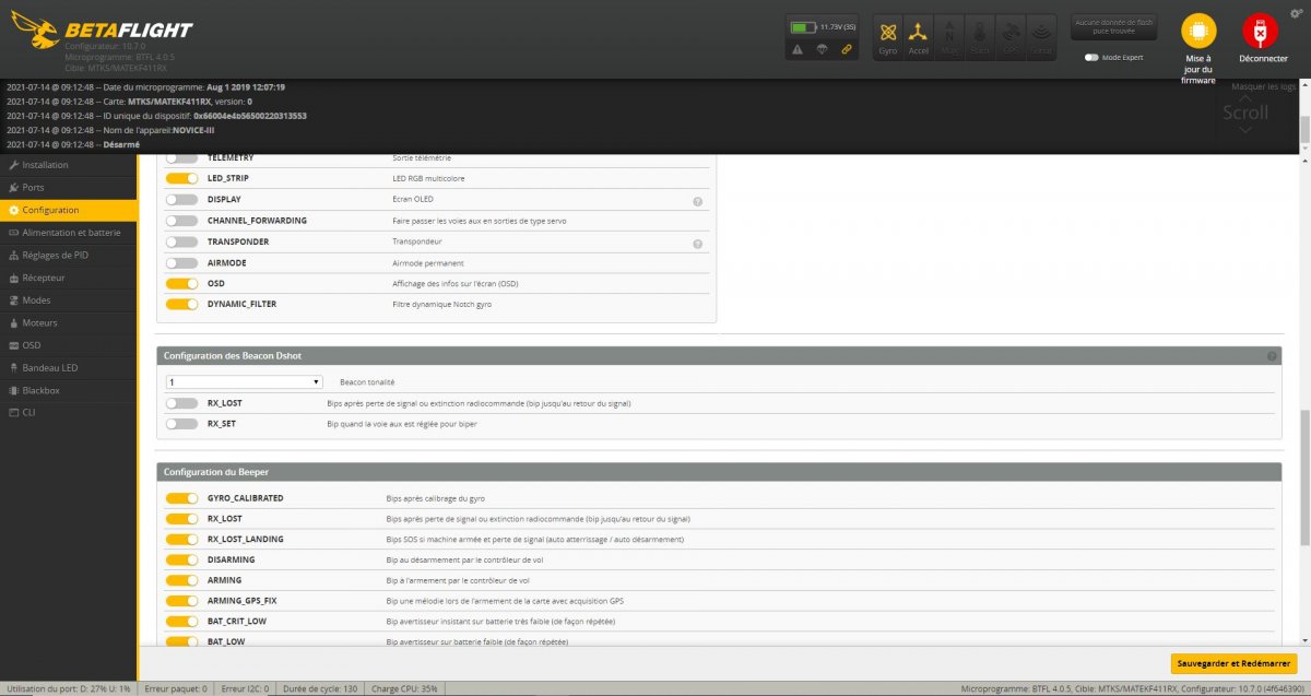

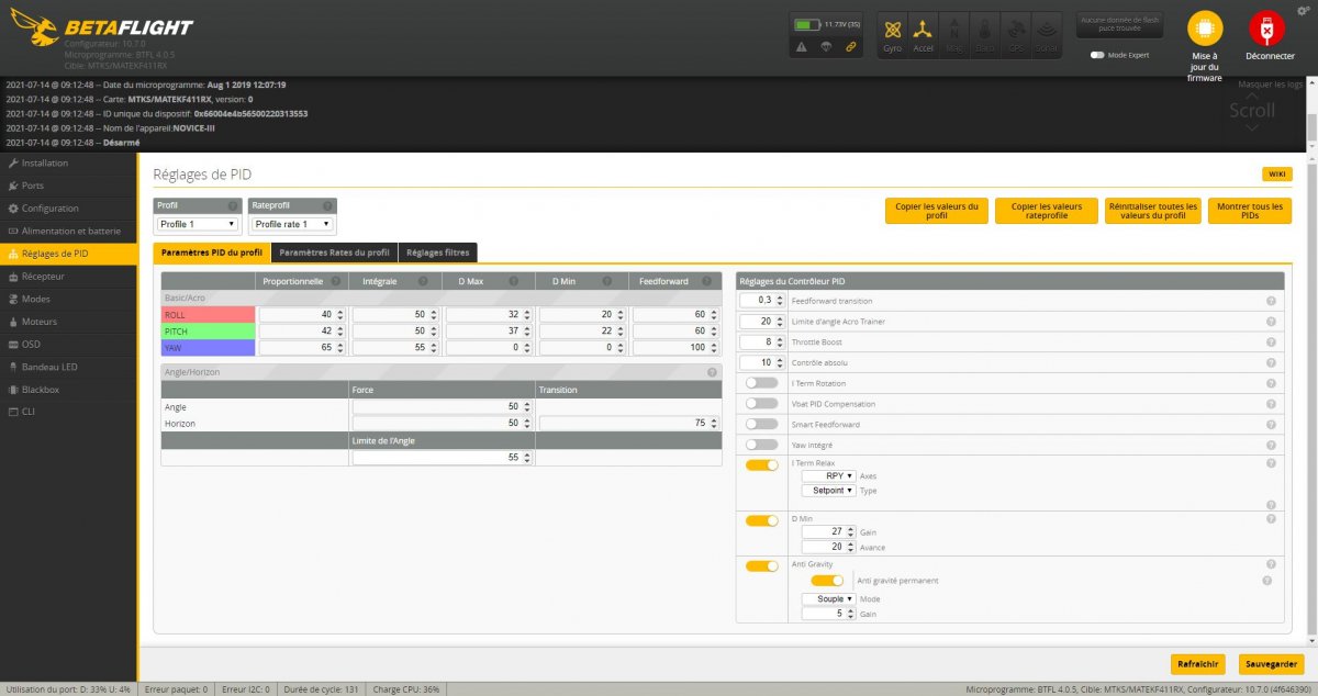

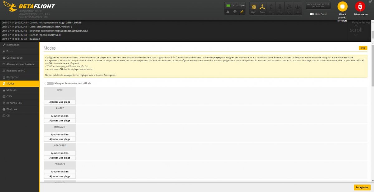

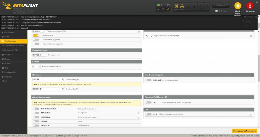

the guitar hero 4 733 Posté(e) 14 juillet 2021 on va procéder par ordre et par élimination. certaines carte de vol/récepteurs ne sont pas alimentés par l'usb. Ca ne fonctionne donc pas sans batterie (de moins en moins de cartes mais avec les chinois il faut parer à toute éventualité) dans ton cas, le récepteur radio est en SPI ce qui signifie qu'il est integré à la carte de vol Le point qui me soucie est que je ne connais absolument pas cette radio . pourrais tu faire des copies d’écran de tous les onglets betaflight (sauf motors osd blackbox et cli) Partager ce message Lien à poster Partager sur d’autres sites
Dav10 0 Posté(e) 14 juillet 2021 J'ai refait le test mais sans réussite... Ci joint les images. Merci Partager ce message Lien à poster Partager sur d’autres sites

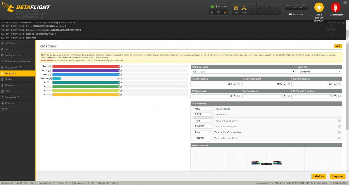

quadcopterman 146 Posté(e) 14 juillet 2021 (modifié) Petite question pour voir si le problème vient de la radiocommande : est-ce que quand tu bouges les sticks de la radio, les valeurs de l'onglet "Récepteur" changent en fonction ? Normalement les valeurs Throttle, Roll, Pitch et Yaw devraient changer si tu bouges les sticks de la radio. Si tu actionnes le switch d'armement, tu devrais aussi le voir sous BetaFlight sur un des "AUX". Modifié 14 juillet 2021 par quadcopterman Sujet déplacé dans la section appropriée Partager ce message Lien à poster Partager sur d’autres sites
Dav10 0 Posté(e) 14 juillet 2021 Bonsoir, Non malheureusement rien ne bouge comme si la radio ne communiquait pas avec le récepteur. Merci. Partager ce message Lien à poster Partager sur d’autres sites
