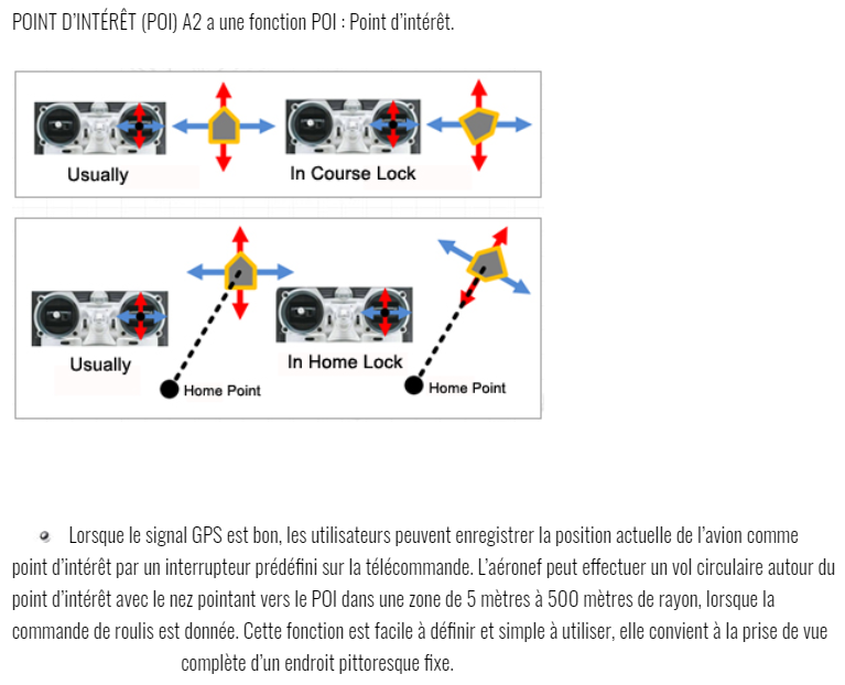

Ghislain 0 Posté(e) 31 juillet 2021 Merci, si j'utilise l'exemple du X4 TAROT, la radiocommande n'est pas préciser mais ils ont donne le rayon a couvrir. ci-joint l'exemplaire Donc ici nous savons quelle zone notre quad peut couvrir. Partager ce message Lien à poster Partager sur d’autres sites
Eric51200 3 162 Posté(e) 31 juillet 2021 Peu importe la radiocommande. C'est la façon de programmer la radiocommande qui diffèrera, notamment sous opentx. Dans le cas cité, il faut affecter un interrupteur à la fonction. Partager ce message Lien à poster Partager sur d’autres sites
