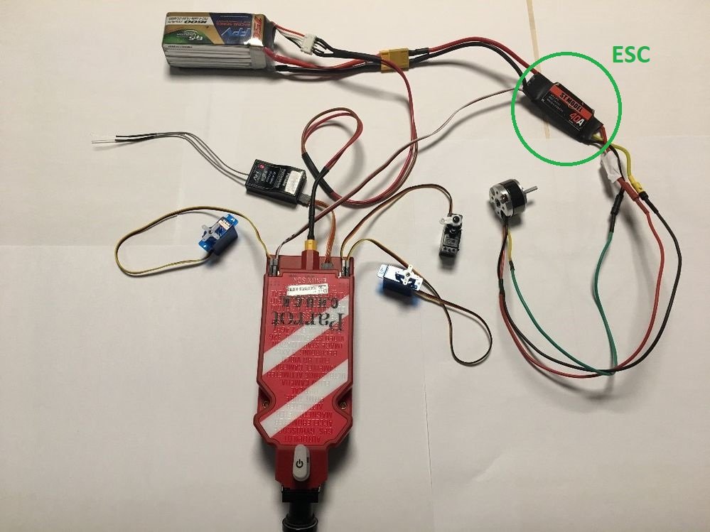

the guitar hero 4 733 Posté(e) 5 octobre 2021 il faut regarder du coté de l'esc déjà Partager ce message Lien à poster Partager sur d’autres sites

the guitar hero 4 733 Posté(e) 6 octobre 2021 si ce n'est pas l'ESC qui a grillé, ça vient du chuck, mais là..... ça vaut le coup de tenter Partager ce message Lien à poster Partager sur d’autres sites

the guitar hero 4 733 Posté(e) 6 octobre 2021 Il y a 4 heures, xavdrone a dit : c'est pas gagné cette réparation.... Pas forcément. Si c'est lui qui a entoilé l'avion, je te garantis qu'il a de l'or dans les mains et changer un esc ne devrait pas luio poser de problème, même si il n'a pas l'habitude des forums On va faire de notre mieux pour l'aider Partager ce message Lien à poster Partager sur d’autres sites
billandco 0 Posté(e) 6 octobre 2021 bonjour, effectivement je ne maitrise pas du tout les forum, mon problème se situ sur le disco parrot d'origine, donc le "chuck" seul, pas comme sur la photo. çà aurait été sur un modèle réduit commun, je n'aurai pas eu de problème évidement, mais là je cale! changer le "chuck" çà ne me dit rien vu le prix. Partager ce message Lien à poster Partager sur d’autres sites

Eric51200 3 162 Posté(e) 8 octobre 2021 J'ai regardé de plus près; on ne peut pas pas cette manip sur le chuck car la connectique pour l'ESC est différente de celle des servos. Par contre, je crois comprendre pourquoi ton moteur ne fonctionne pas. En effet, la commande de l'ESC doit être raccordée à l'entrée MOTOR du chuck et non sur une autre voie comme tu l'as fait. Partager ce message Lien à poster Partager sur d’autres sites
