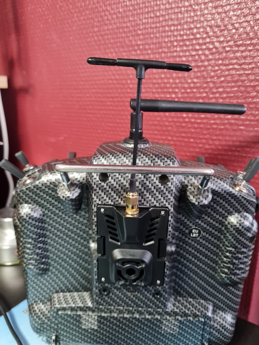

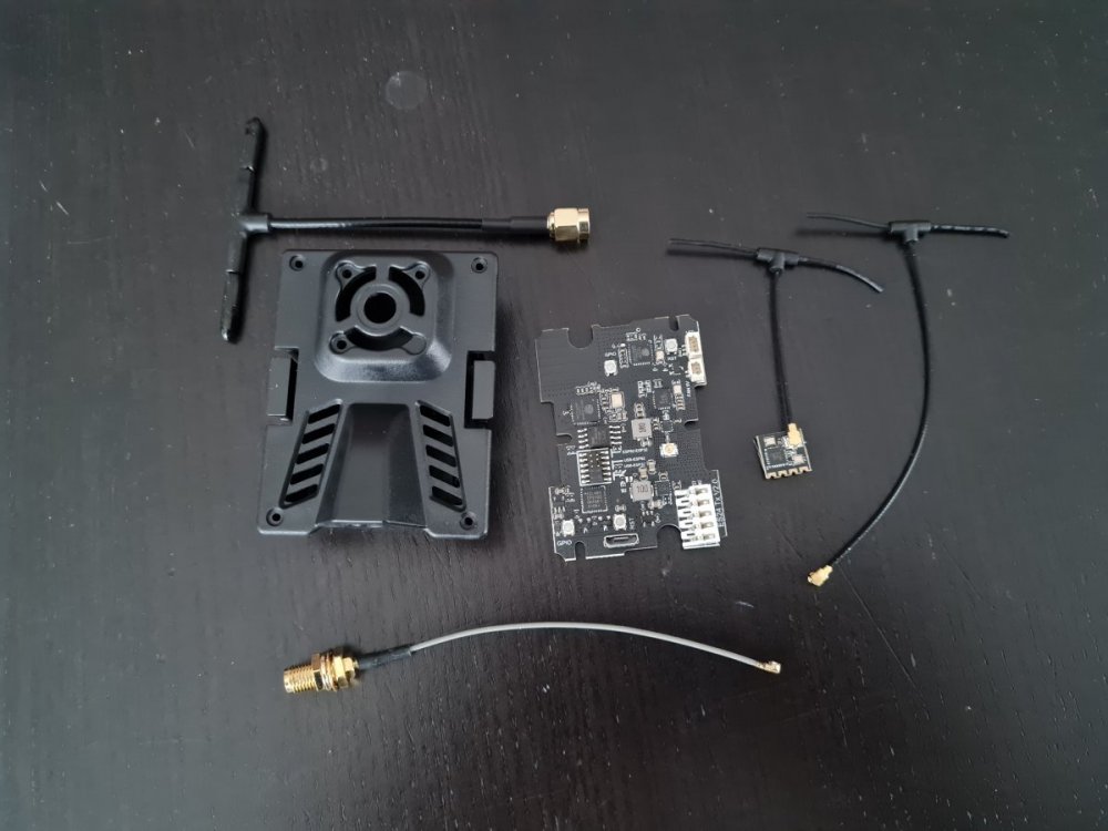

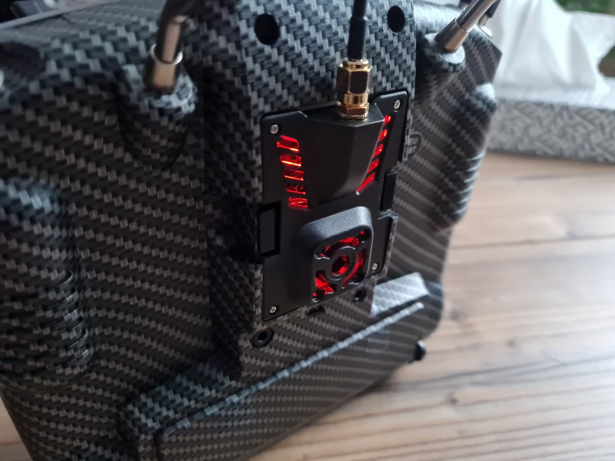

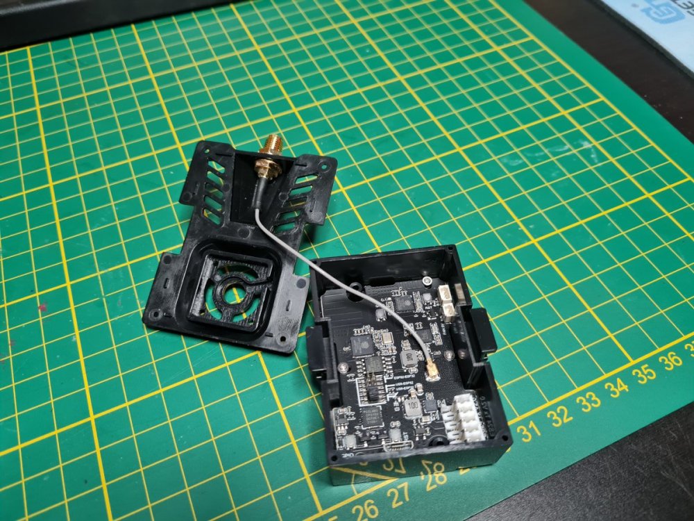

voila, module express lrs recu :
20211103_133719.thumb.jpg.18282c9bcf6ca37e2c13f9223a86d554.jpg20211104_051438.thumb.jpg.34c89b501fbc7651df6a570d761acda3.jpg20211104_052532.thumb.jpg.021f364ea05c37e8aba7246be68dbda6.jpg

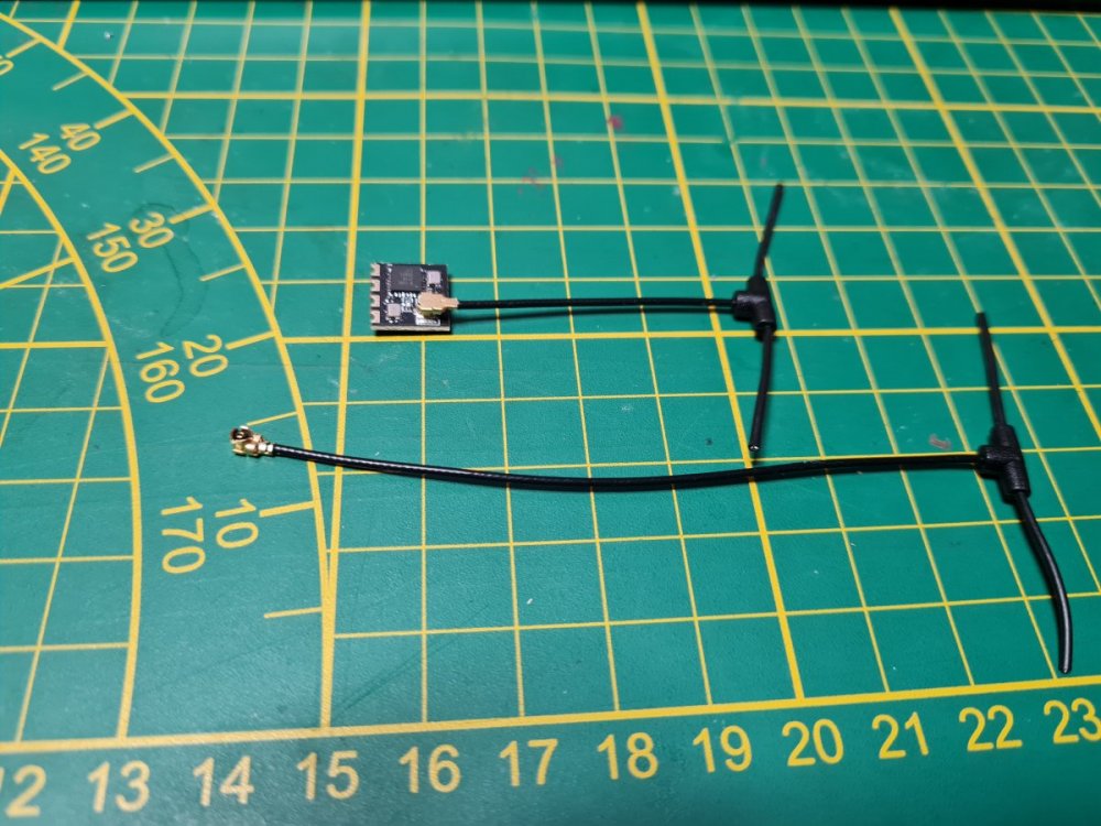

le récepteur radio est livré avec une antenne courte pour les petites frames et une antenne longue pour les plus grandes...... par contre, pas de fil à souder c'est du "demmerden sie sich"....

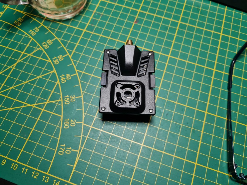

 monté et configuré :
20211114_102056.thumb.jpg.30624eceff29b1b85306c1c49679461e.jpg20211114_091826.thumb.jpg.38c1be7e9b001a4d7f18bf6fea11be95.jpg

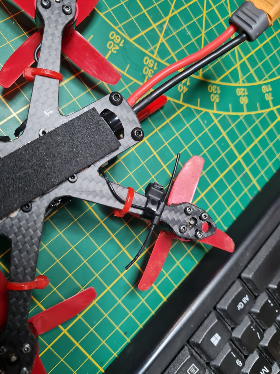

Premier quad de la flotte équipé et fonctionnel :

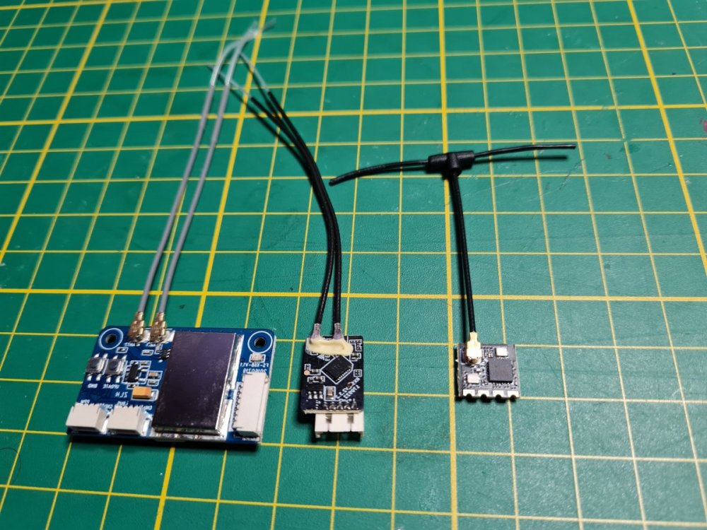

Pour le fun, voici une photo comparative de 3 récepteur radio : de gauche à droite un vieux modèle eachine en fly-sky, un r-xsr en fr-sky et un happymodel EP1 en Express lrs. Vive la miniaturisation

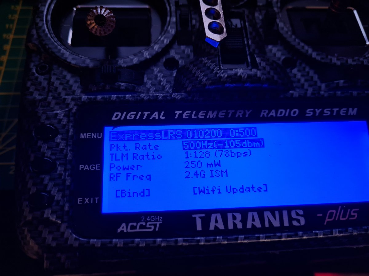

Voila, j'ai un peu bataillé à la mise à jour mais le problème venait de mon téléphone portable, ça a été mieux en utilisant un pc portable (le modules de réception et d’émission se mettent à jour en wifi, plus besoin de démonter tout :wub:). il faut juste la version minimum 2.3 d 'open-tx sur la radio pour faire fonctionner le script LUA du module ELRS.
On construit le firmware via elrs configurator, qui est un GUI un peu comme open-tx companion : on détermine les paramètres qu'on veut avant de lancer le "build". on détermine également un mot de passe pour le bind, ce qui permet à la radio de trouver de suite le recepteur. On paramètre betaflight comme pour le crossfire .
