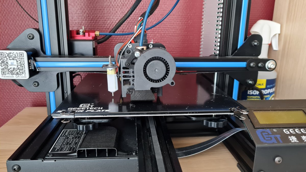

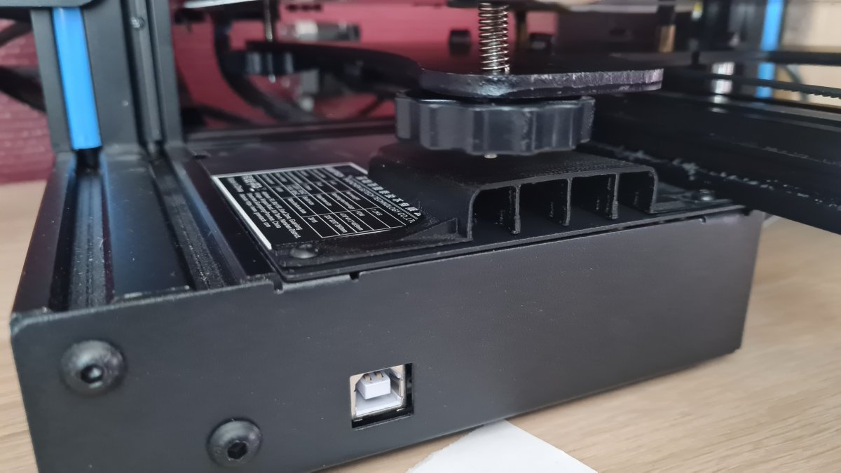

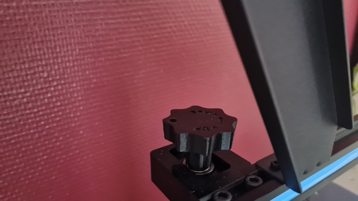

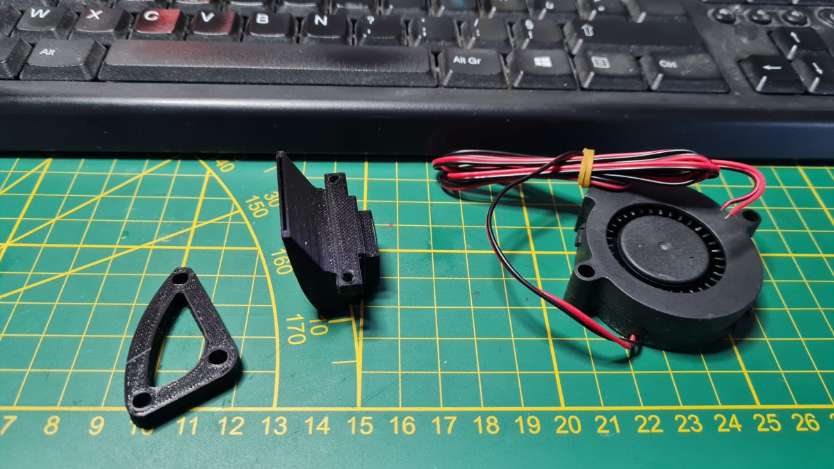

the guitar hero 4 733 Posté(e) 3 mars 2022 j'ai acheté mon A10 il y a environ 18 mois. pas mal de galères, j'ai réussi à imprimer quelques truc mais j'avais de gros soucis de réglages : la tête faisait des vagues sur le bed https://www.dropbox.com/s/0rhez39wb0hgdnc/20200102_163753.mp4?dl=0 d'origine elle avait des roulettes à simple roulement. j'ai donc apporté quelques modifications (mais sans grand résultat niveau vagues sur le plateau)....... dégoutté, j'ai mis ce projet en stand by, et par hasard, suis tombé sur quelqu"'un qui connaissait quelqu'un qui voulait bien la regarder, et me voila reparti depuis moins d'une semaine sur le projet......... modifications apportées : roulettes double roulements magnet mk 10 https://www.hotends.fr/fr/accessoires/71-magnetmk10-v2.html passage sous marlin extrudeur alu 3d touch impression d'un cache de protection du ventilo pour éviter toute déconvenue et d'une molette pour l'axe des Z upgrade à venir très rapidement : changement du ventilo avec fan duct pour meilleur refroidissement Plus qu'à : calibrer l'extrudeur re-calibrer le 3d touch me rebouffer les tutos du GueroLoco rebosser sur simplify3d Partager ce message Lien à poster Partager sur d’autres sites

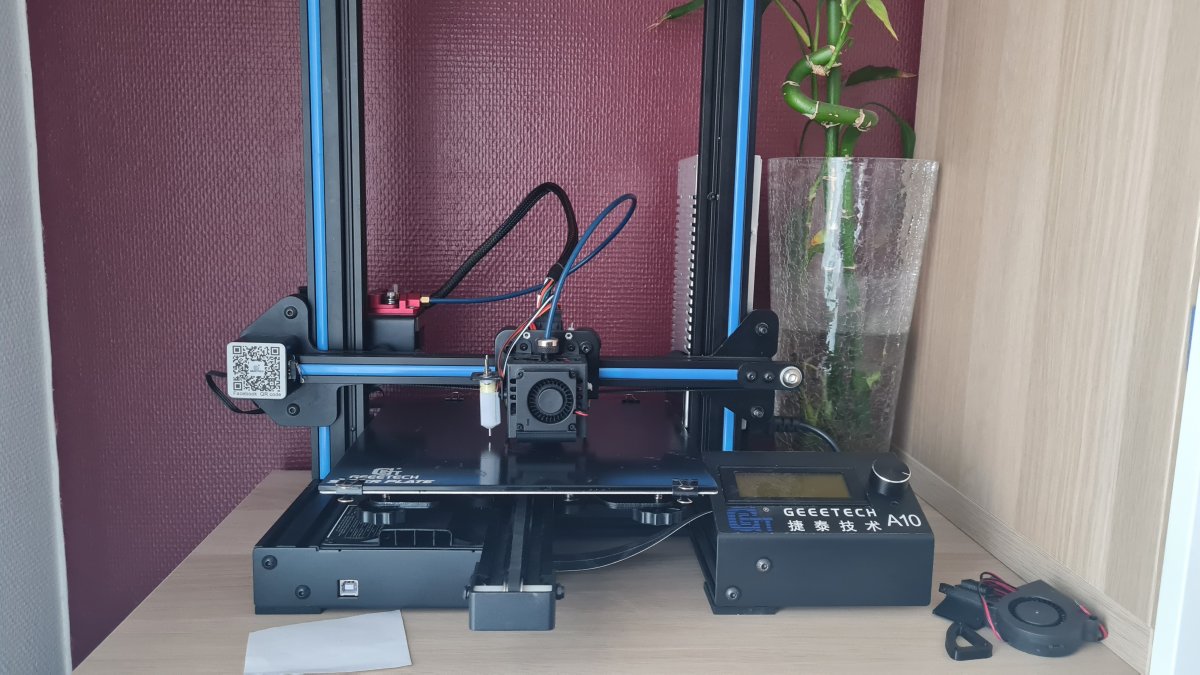

the guitar hero 4 733 Posté(e) 8 mars 2022 on avance ..... ventilo et fan duct changés, extrudeur calibré. simplify 3d installé et profil de l'imprimante paramétré dans le slicer. Je vais attaquer la calibration (ou le calibrage je n'ai jamais bien su ) du bl touch pour nivellement automatique du "bed" Partager ce message Lien à poster Partager sur d’autres sites
