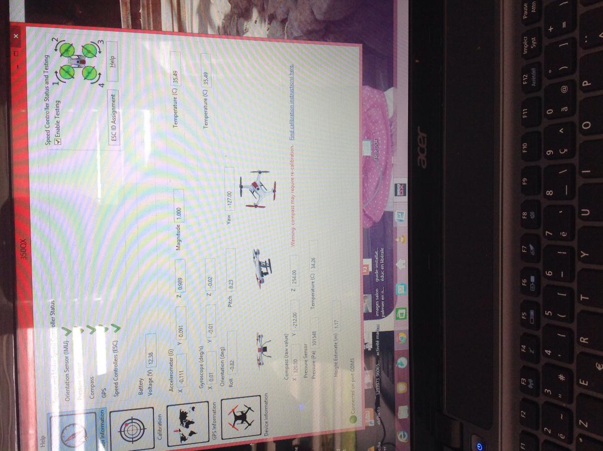

DoCh 0 Posté(e) 22 février 2015 (modifié) Bonjour à tous, J.ai un gros problème a l'allumage de mon drone il clignote orange directement, il ne ce connecte même plus avec ça télécommande d'origine dx4 ou la dx5e. Cdt. Modifié 22 février 2015 par DoCh Partager ce message Lien à poster Partager sur d’autres sites

DoCh 0 Posté(e) 22 février 2015 J'ai déjà essayé plusieurs Foix de calibrer le compas en vain, il clignote orange des que je le prend dans les mains et des qu'il est poser a l'horizontale il ne clignote pas du tout.. En sachant qu'il fais un biip toute les 30,secondes Partager ce message Lien à poster Partager sur d’autres sites
PsycoPatt 404 Posté(e) 22 février 2015 Tu l'as connecter sur l'interface? Partager ce message Lien à poster Partager sur d’autres sites
DoCh 0 Posté(e) 22 février 2015 Connecté à l'interface tout à l'aire normal sauf compas Partager ce message Lien à poster Partager sur d’autres sites
