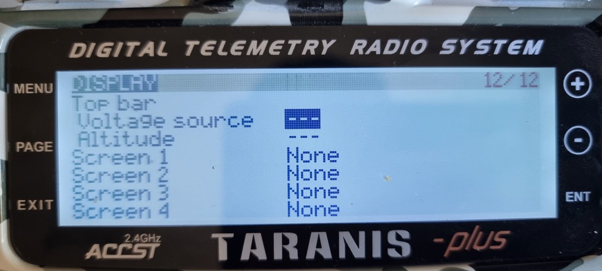

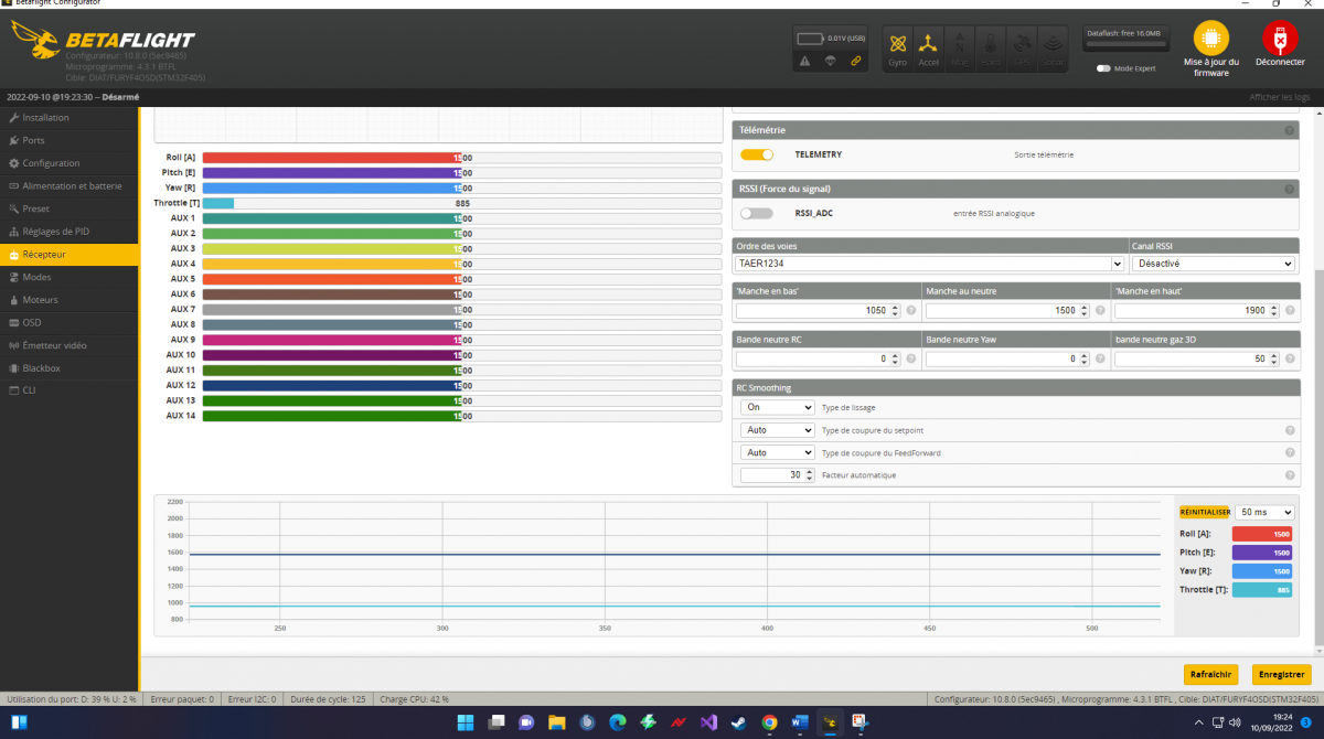

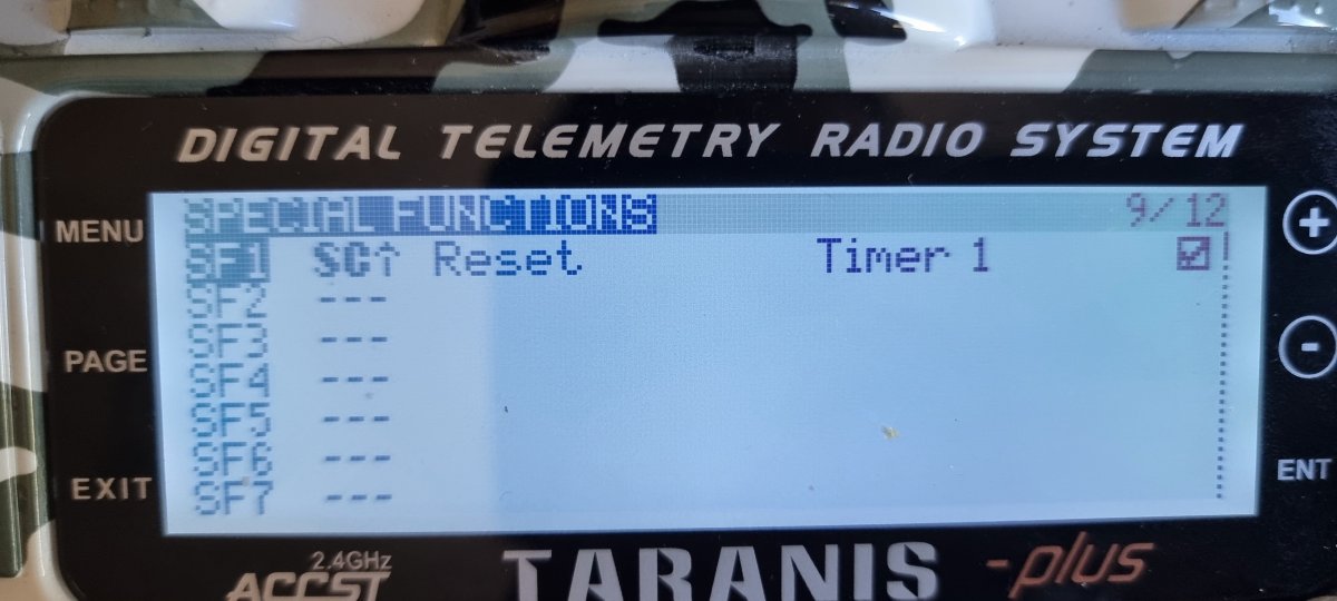

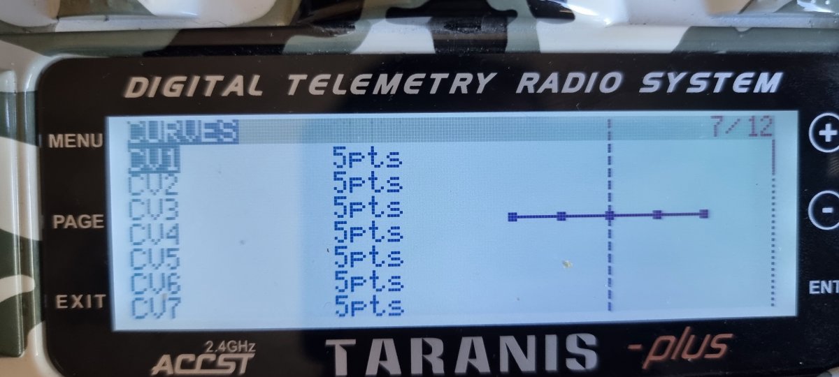

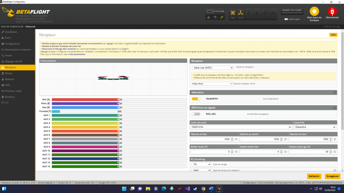

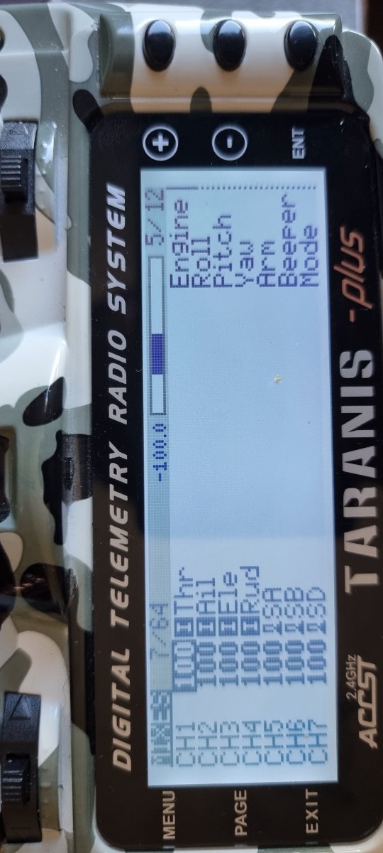

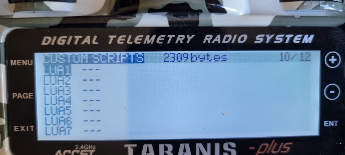

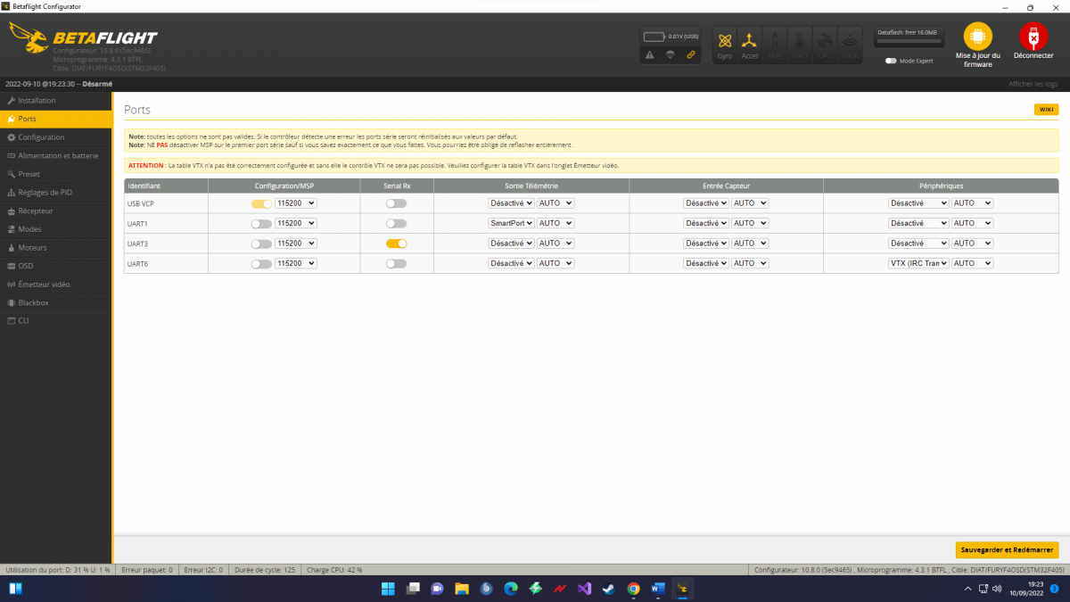

Hugo7 0 Posté(e) 11 septembre 2022 Bonjour, je suis débutant en drone fpv et pour me lancer j'ai décidé de créer mon premier drone (avec très peu de budget car j'ai 16 ans). construction du drone c'est bien passé, je peux voir ce que vois la caméra avec mon masque, ensuite je décide de bind ma radio au récepteur tous ce passe bien la led est verte et ma radio râle quand j'enlève la lipo du drone, donc tout est pas bind. Problème, quand je vais dans betaflight rien ne bouge quand je bouge mes joystisks ou mes switch!!! je peux donc rien faire. ca va faire 1 mois que je regarde des videos que je recommence les étape, j'essaye le S.port le F.port, mais toujours rien ne bouge, je suis vraiment désespéré, j'aurai du acheté un drone tout pré configuré. les info qui peux vous aider: j'ai une f405mk2, une tartanisx9d+ avec un r9m ACCST un récepteur r9mm je suis en f.port, dans beta flight j'ai activé le rx en uart3. Merci pour vos réponse. Partager ce message Lien à poster Partager sur d’autres sites

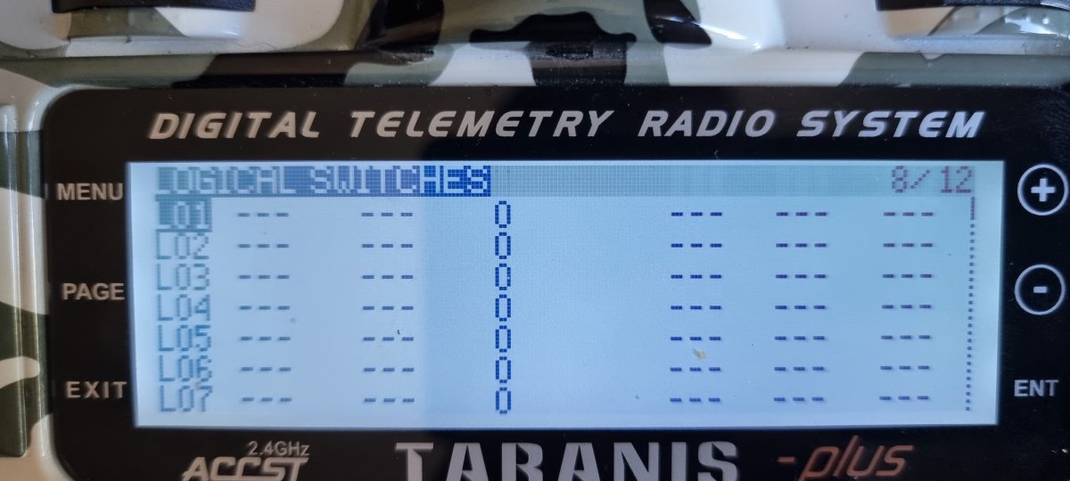

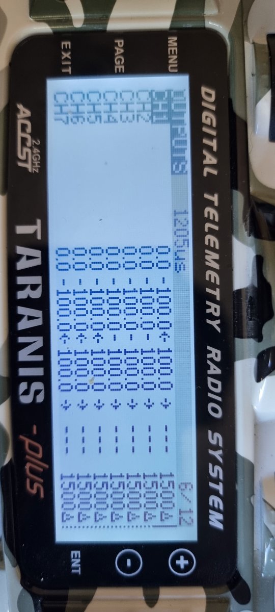

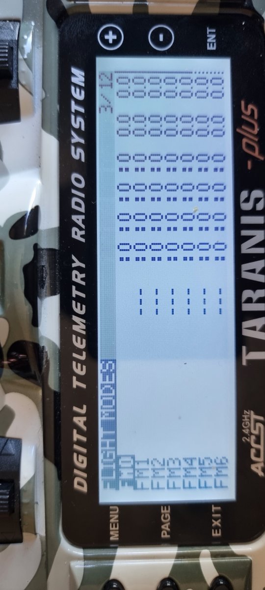

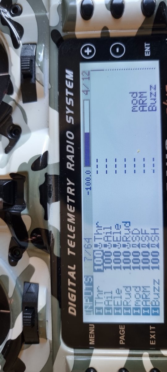

Hugo7 0 Posté(e) 11 septembre 2022 plus de photo : Partager ce message Lien à poster Partager sur d’autres sites

Eric51200 3 162 Posté(e) 13 septembre 2022 Ton "mode récepteur" est bien configuré ? Partager ce message Lien à poster Partager sur d’autres sites
