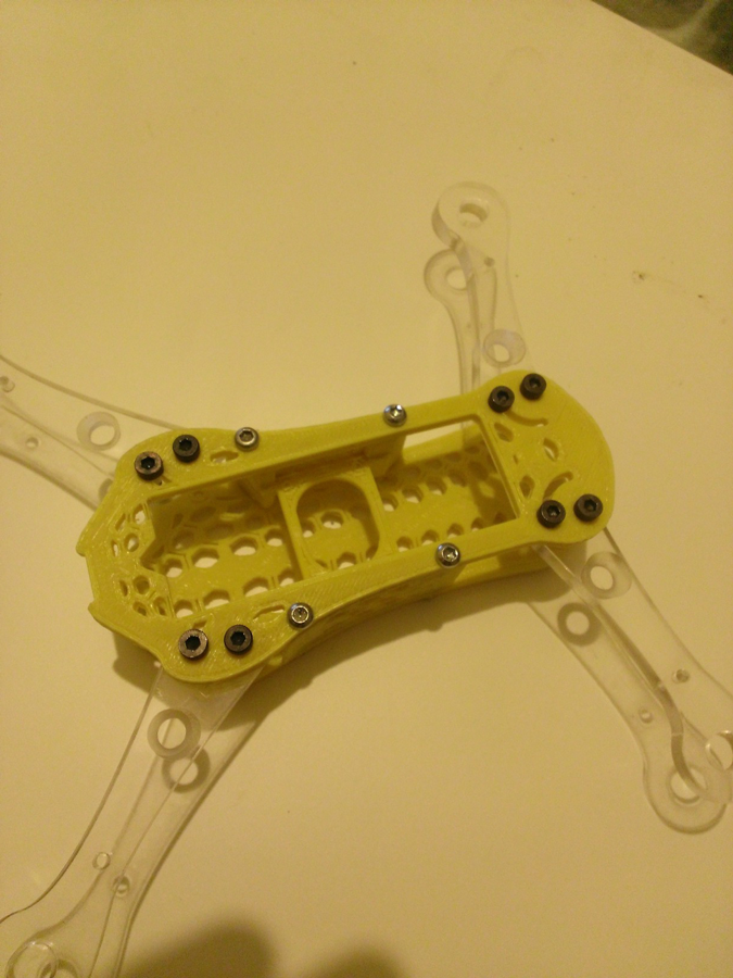

J'ai commencé il y a quelques mois à bosser sur un petit châssis pour mon 200 qx.
L'objectif était de le rendre plus léger, d’accueillir de plus larges batteries  et d'étudier les
possibilités de changer sa "géométrie".
Les plans ont étés faits sur Illustrator pour éditer un prototype en polycarbonate à la découpe laser.
Monté à "l'arrache" dans la foulée avec les supports d’électronique de RKH et des vis bien trop lourdes, il restera sur le banc de touche car
ça vibre de trop et est cassant comme du verre. rien que le fait de lui faire des tarauds le fissure car polis par la chaleur du laser...

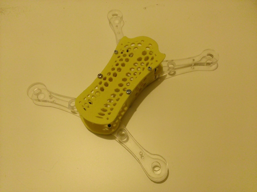

L'impression  3D s'impose, et du coup une "étude du design un peux plus poussée. La géométrie à changée, 192mm de diagonale
et les bras AR plus rapprochés
[media]https://www.youtube.com/watch?v=laxOlMovVnM&feature=youtu.be[/media]
Ça volearrow-10x10.png et c'est stable! plus nerveux de l'arrière , ensuite à vérifier quand ça tremblera moins.
La version découpée carbone avec sa fenêtre pour la caméraarrow-10x10.png devrait arranger ça.

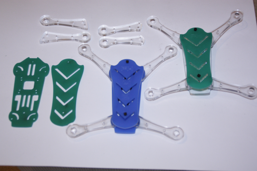

Très joli projet mon ami!!!  :bravo2:  Me réjouis de le voir finalisé!!!
Pour tes problèmes de vibration, j'avais eu exactement le même problème
sur la première version de mon châssis 200QX entièrement imprimer, le rouge.
De temps en temps il rentrais dans une sorte de résonance et vibrais de plus en plus.
Mais je sais de quoi ça viens et comment le résoudre   :)  :)  :)  .
J'ai plus jamais eu le problème, dans ma dernière version.
MP moi..
