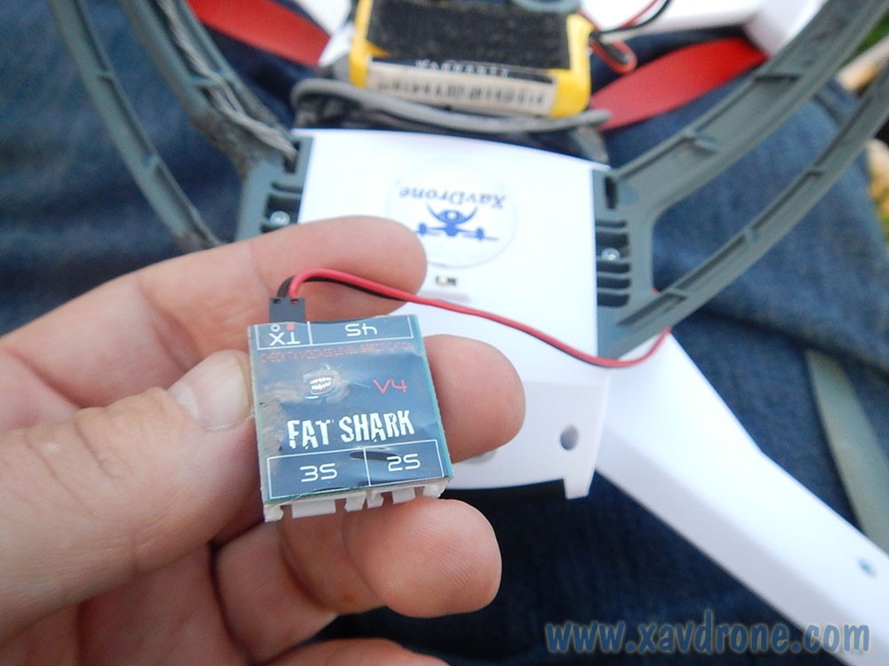

xavdrone 3 934 Posté(e) 2 avril 2015 (modifié) ouais ça parait simple mais ça ne l'est pas trop au début, je me posais les même questions au début et sur un autre forum on m'a conseillé n'importe quoi Mais pour un 350 QX c'est mieux d'utiliser la batterie du drone pour le fpv, c'est pour ça que je voulais savoir quoi comme émeteur, exemple avec Fat Shark il y a un petit module qui permet d'utiliser la prise d'équilibrage de ta lipo : http://www.xavdrone.com/350-qx-fpv/ Edit : bon dans mon exemple j'avais une batterie juste pour le fpv mais c'était juste un essai Modifié 2 avril 2015 par xavdrone Partager ce message Lien à poster Partager sur d’autres sites
