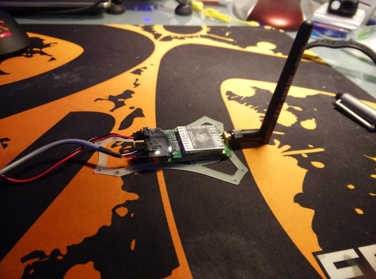

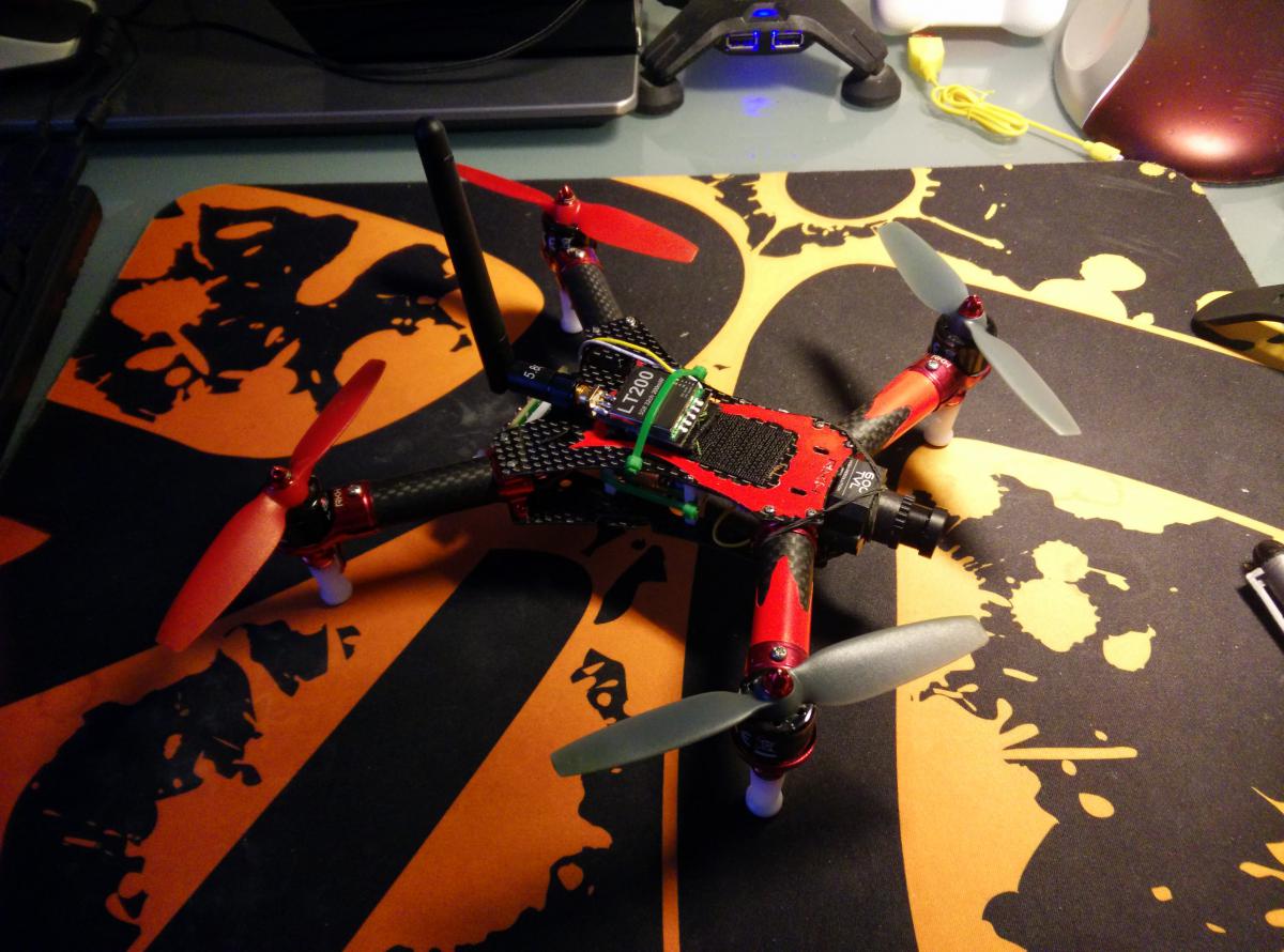

goldendark 16 Posté(e) 5 avril 2015 Salut tout le monde, j'ai recu mon kit fatshark predator hier et evidemment je l'ai monté rapidement sur mon 200QX. Tout a fonctionné correctement ( coté video) mais j'ai eu un gros pb de top radio. Après quelques secondes de vol correct je perdai un axe ( et crash !!). j'avais monté l'emetteur video à l'arrière de l'appareil sous la canopie RHK . A priori ce montage pose pb. j'ai l'impression que l'emetteur était trop proche de la CM du 200QX. Bilan : j'ai remonté la plate supérieure en carbone et j'ai mis l'emetteur dessus ( velcro et rilsan). Depuis tout à l'air OK Partager ce message Lien à poster Partager sur d’autres sites

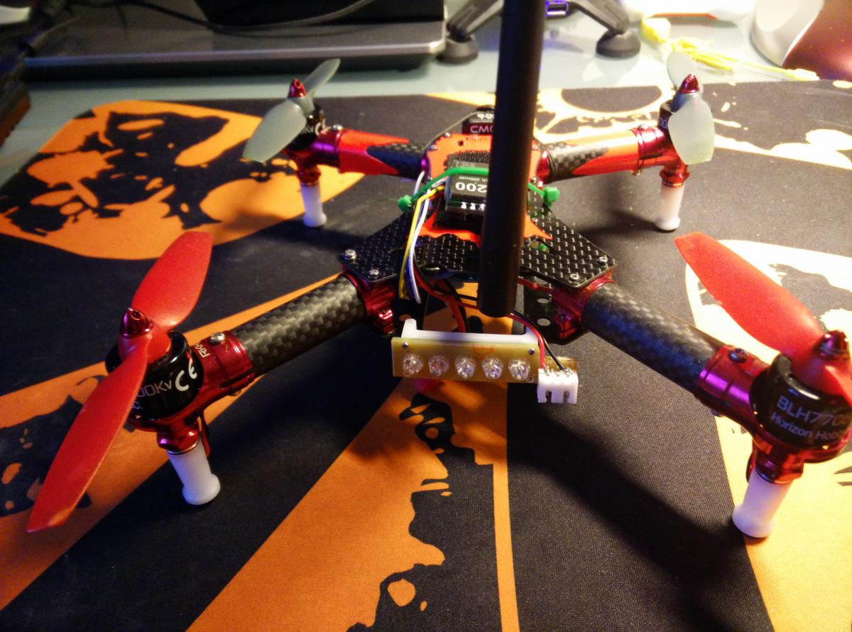

goldendark 16 Posté(e) 6 avril 2015 (modifié) Voici 2 photos du montage final. Je n'ai pas monté le TX fatshark - trop lourd. J'ai préféré monter le TX Eachine (très leger - mais de qualité inférieure) du kit vendu à environ 25€ sur un site bien connu. Notez bien que j'au eu le pb de top radio avec les 2 TX qui ont des puissances comparables. j'ai pris le 7.4V sur la barrette de LED AR afin de limiter les connecteurs. vue AR illustration du montage qui m'a posé problème Modifié 6 avril 2015 par goldendark 1 PsycoPatt a réagi à ceci Partager ce message Lien à poster Partager sur d’autres sites
