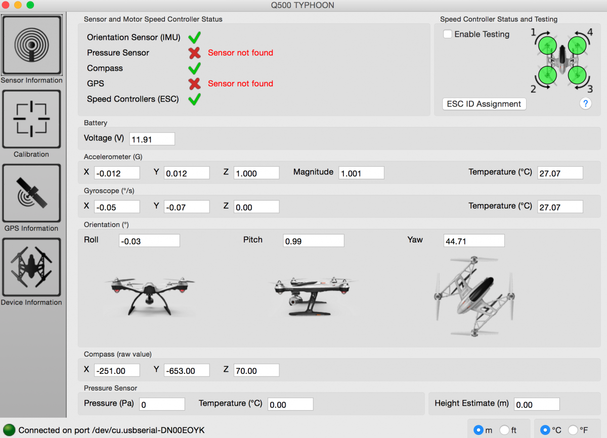

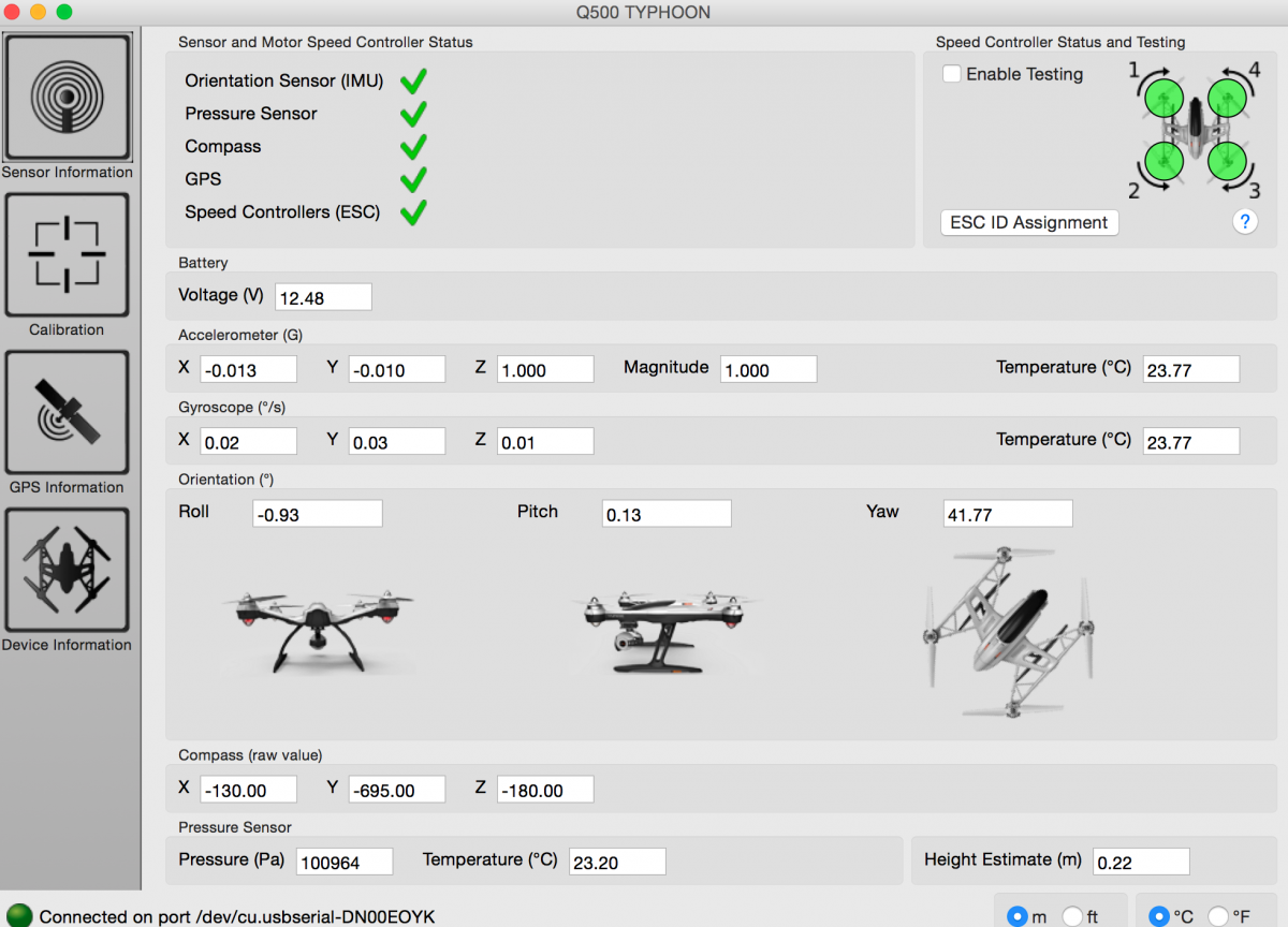

JMB35 43 Posté(e) 17 avril 2015 (modifié) Avant l'ouverture de la bête: Après avoir re branché la cosse qui avait sauté: La suite après les essais !!! Modifié 17 avril 2015 par JMB35 Partager ce message Lien à poster Partager sur d’autres sites

blitz 2 248 Posté(e) 17 avril 2015 bon vol... Ps La prise se branchait ou je l'avais indiquer ? Partager ce message Lien à poster Partager sur d’autres sites

JMB35 43 Posté(e) 17 avril 2015 (modifié) bon vol... Ps La prise se branchait ou je l'avais indiquer ? Oui Blitz, merci encore essais en vol cet après midi, RAS tout est nickel. Enseignement à en tirer: Si nécessité tu n'auras de brancher ta bête à l'ORDI... Beaucoup de SOUCIS tu éviteras... Je@n Mi Modifié 17 avril 2015 par JMB35 Partager ce message Lien à poster Partager sur d’autres sites
